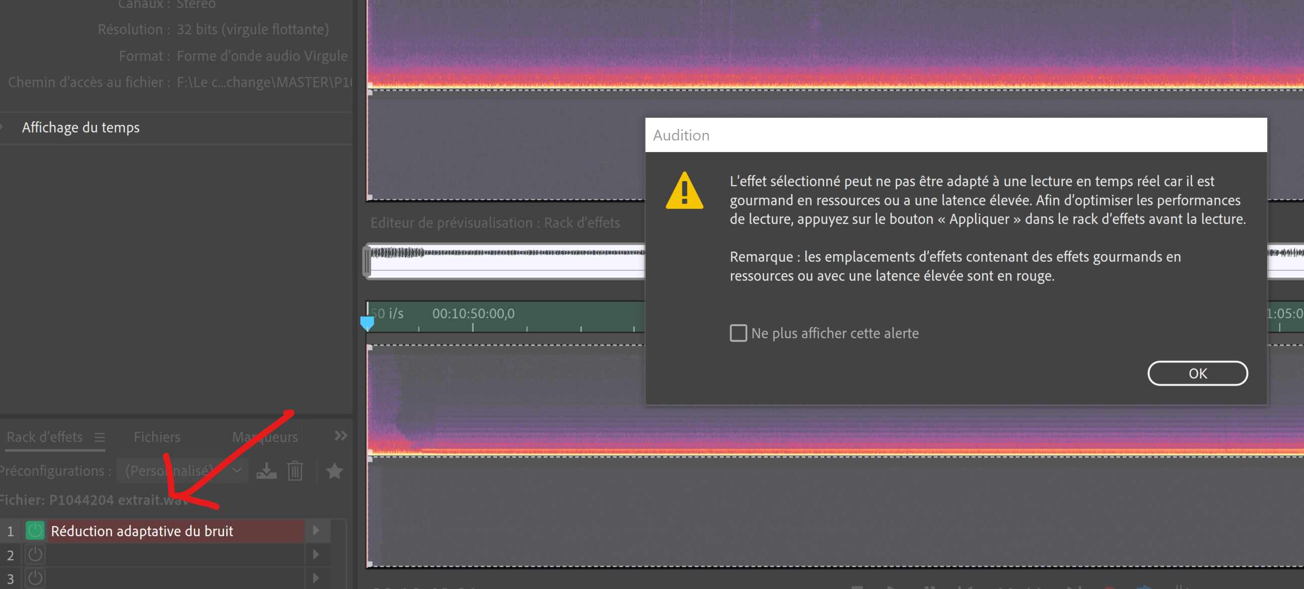

    Bonjour à tous, dans AUDITION j'ai un problème lecture effet temps réél. Je veux travailler l'effet REDUCTION ADAPTATIVE DU BRUIT via le RACK EFFET et AUDITION refuse alors de lire la préview, ce qui m’empêche de régler quoique ce soit, je travailles à l'aveugle ! Savez vous comment je peux faire ? J'ai une carte son externe BABYFACE, je ne comprends pas ce manque de ressource

    Ben c'est écrit dans le texte : cet effet ne peut pas être lu en temps réel, il faut le calculer préalablement.

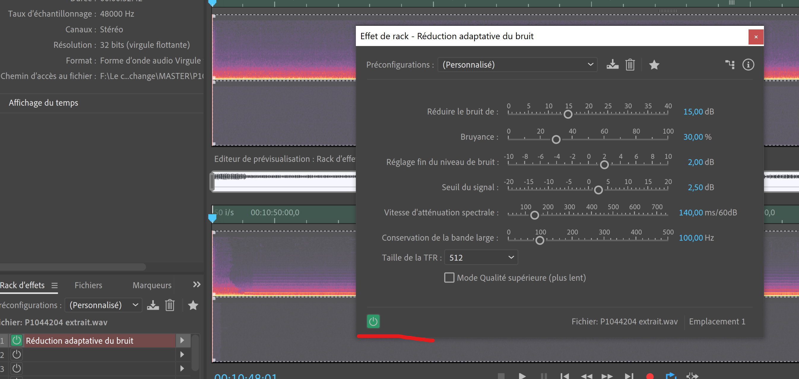

    Le problème dans AUDITION c'est que si tu applique l'effet, tu ne peux plus l'enlever après. Ce n'est pas comme première ou After. D'où l'utilisation du RACK d'EFFET qui te permet de supprimer au besoin un effet sans l'appliquer mais en le prévisualisant

    Mais NON, on peut toujours revenir en arrière, comme dans tous les logiciels d'Adobe : Edition : Annuler.
    Et si vous voulez écouter en temps réel l'action de l'effet suppression de bruit, il faut utiliser : Reduction de bruit (processus).

    Oui c'est exactement mon problème. L'absence de prévisualisation m'oblige à faire annuler à chaque micro réglage après l'avoir testé. C'est l'enfer.

    Je vous ai donné la solution : : Reduction de bruit (processus) qui fonctionne en temps réel.
    Audition est un produit très puissant : c'est plutôt le Paradis.
