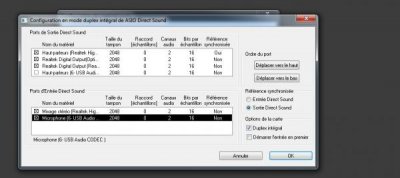

    Oui, sous le nom de "Micro 6(numero prise USB) AUDIO CODEC".
    Voir image

    L'image correspond à quel logiciel ?
  4. JB60
    4 190
    19
    1 407
    +55 / 128 / -3
    Audition 3

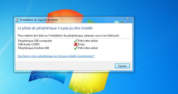

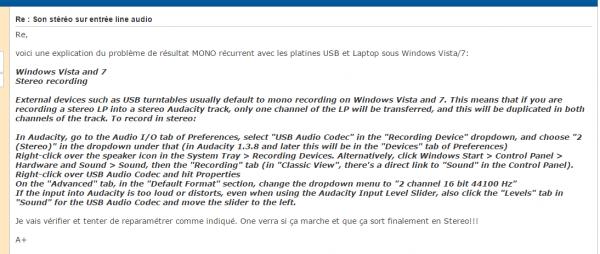

    Salut à toi,
    J'ai cherché et recherché.
    Je confirme que si je branche le PP4 en USB, je suis en mono (2 fois)
    alors qu'en line in je suis en stereo.
    Et je suis en stereo sur tous les softs...
    La "carte son créée est USB AUDIO CODEC" détail du pilote audio générique.
    Peut-être une indication pour toi.
    Ce matin j'ai arrêté mon PC et l'ai redémarré, ce que je n'avais pas fait après l'install de Vinylstudio et j'ai eu le message qui suit.
    Après recherche sur google, j'ai le sentiment qu'il y a de gros pb avec WIN 7 sur les codec audio usb.
    SI tu as un flash je prends, sinon j'arrête car on ne va pas passer notre temps la-dessus. Ça marche super en Line et c'est l'essentiel. J'étais curieux de passer en USB.
    En tout état de cause c'est super ce que tu fais. Merci pour ta disponibilité.
    JB
