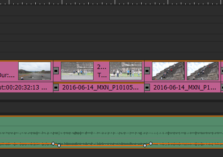

    - Peux t’on déplacer plusieurs points sur une timeline ?
    J’ai baissé la musique lors d’un commentaire donc 4 points (ABCD).

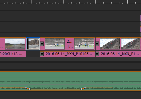

    J ‘ajoute des images en amont, sur la bande élastique du son, je voudrais déplacer mes points (ABCD) en même temps et resynchroniser avec la vidéo 2016-06-14-MXN-P10105, il y a un décalage de 4s l’image en amont
    Pouvez vous me donner une méthode pour régler mon problème

    Bonsoir , Je pense qu'il faut faire ceci pour ce cas assez particulier :
    - Mettre le logiciel en mode Insertion : petit triangle bleu ( et pas orange ) en haut à gauche de la palette timeline , cad , sous le mot Edius
    - Mode de resynchronisation non activé ( l'icone n'est pas barré d'un trait orange )
    - Activer le bouton " Synchronisation et verrouillage de piste " pour la piste audio/video et la piste audio musique (dans les en-tête de pistes)
    Les 2 pistes concernées vont donc se déplacer vers la droite, au moment de l'insertion pour garder le synchronisme mais encore faut t'il que tu ai de la matière sonore ( musique ) pour masquer la partie son de ton clip inséré qui est peut être indésirable . Tout ça n'est pas très pratique , c'est pourquoi il est préférable de ne toucher au niveau audio de la musique que lorsque tu es sur que la partie image n'a plus besoin d'être retouchée , c'est à dire juste avant l'export . Toutefois , il existe peut être une meilleure méthode car j'ai seulement 3 ans d'Edius derrière moi. Il y a des "costauds " du logiciel sur ce forum.
    NB : mes conseils concernent la version 6 d'Edius mais je pense que tu dois retrouver les mêmes commandes dans la 8.22 car ce sont des fonctions essentielles du logiciel .
    Autre chose : les points de réglage des niveaux audio peuvent être attrapés à la souris pour les déplacer dans tous les sens .

    1) la bande son (musique) n'est pas "solidaire" des images, c'est juste un accompagnement...
    Le plus simple c'est de faire glisser ce "ruban" son vers la droite pour aligner tes points avec les images précédentes
    (mais quid de cet audio au début ? cela va générer un "trou" l )
    "donc" si tu ajoutes des images il faudra aussi "allonger" la musique !
    Tu peux aussi faire "glisser" tes points eux même...sans déplacer le "ruban" audio (même ajustement volume mais plus même son)
    tu peux découper le ruban et rendre le "petit bout audio " solidaire de ton clip..
    etc. etc. ..il existe une foultitude de façons (le charme d'Edius) , cela dépend beaucoup de ce que tu souhaites réaliser
    Ta manière de faire n'est pas très académique ....c'est une fois les parties images bien callées
    avec les bandes son retenues que l'on ajuste les volumes de ces dernières
    si tristement il y a un oubli ..faut ramer !!
