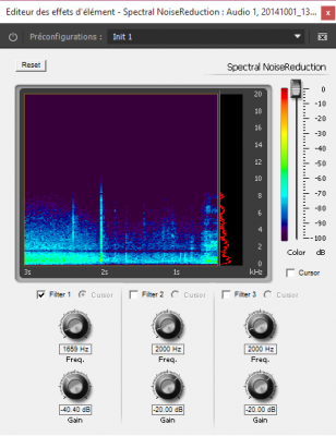

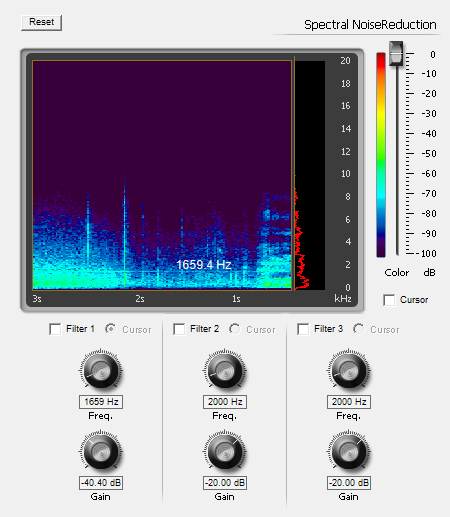

    Par ailleurs ce bruit étant très régulier, la bande de fréquence est très étroite et facilement supprimable au montage, sans impact sur le reste du son, avec un simple filtre coupe bande, centré autour de 1700 Hz (à vérifier suivant les modèles, j'ai un SD700).
    Avec Premiere en affichage spectrographique c'est ultra simple à supprimer.

    Voila typiquement, avec le filtre Spectral Noisereduction de Premiere Pro ce que l'on voit (trait horizontal à 1659 Hz) avant application du filtrage, et après.

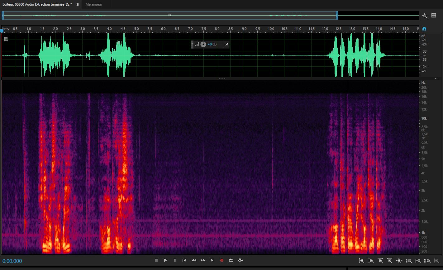

    J'ai refait le test avec mon SD700 dans une pièce fermée sans bruits.
    J'ai donc enregistré, en mode AGC (CAG) des paroles, puis rien (bruit du ventilateur), puis à nouveau des paroles, et mis le clip dans Audition (en mode canal Mono = pour avoir une grande image)
    Première constatation, le ventilateur doit avoir une vitesse variable en fonction de la température, car à froid il tourne moins vite, par contre j'ai deux bandes de fréquence de bruit :
    - la 1ere qui s'étant de 780 à 874 Hz
    - la 2eme qui s'étend de 1453 à 1551 Hz
    on est donc légèrement plus bas qu'à chaud où on tourne autours de 1700 Hz
    Deuxième constatation : le niveau de bruit reste négligeable :
    on est autours de -50 dB, par rapport à la parole qui est à -15 dB
    Vraiment pas de quoi fouetter un chat !

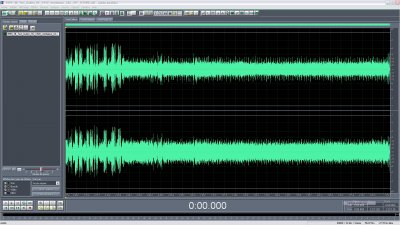

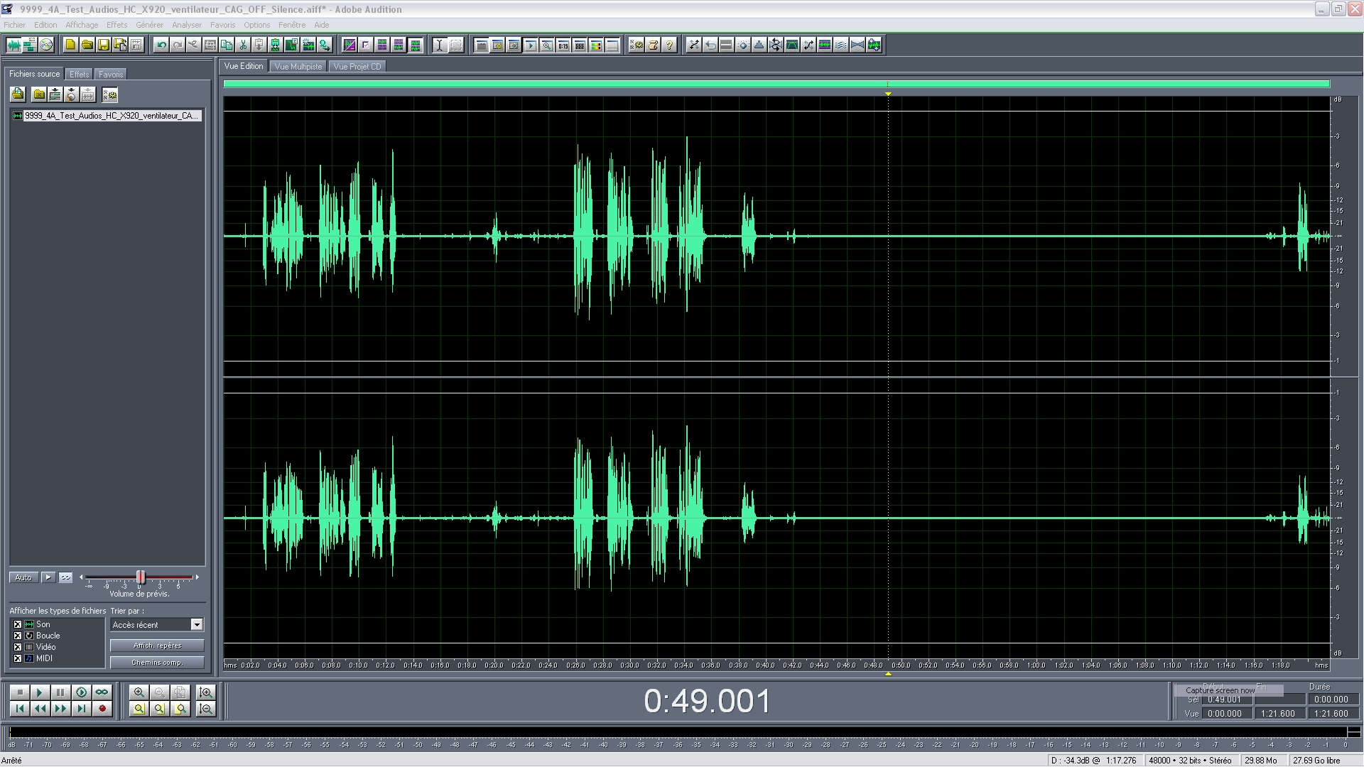

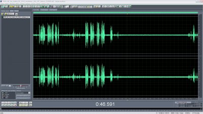

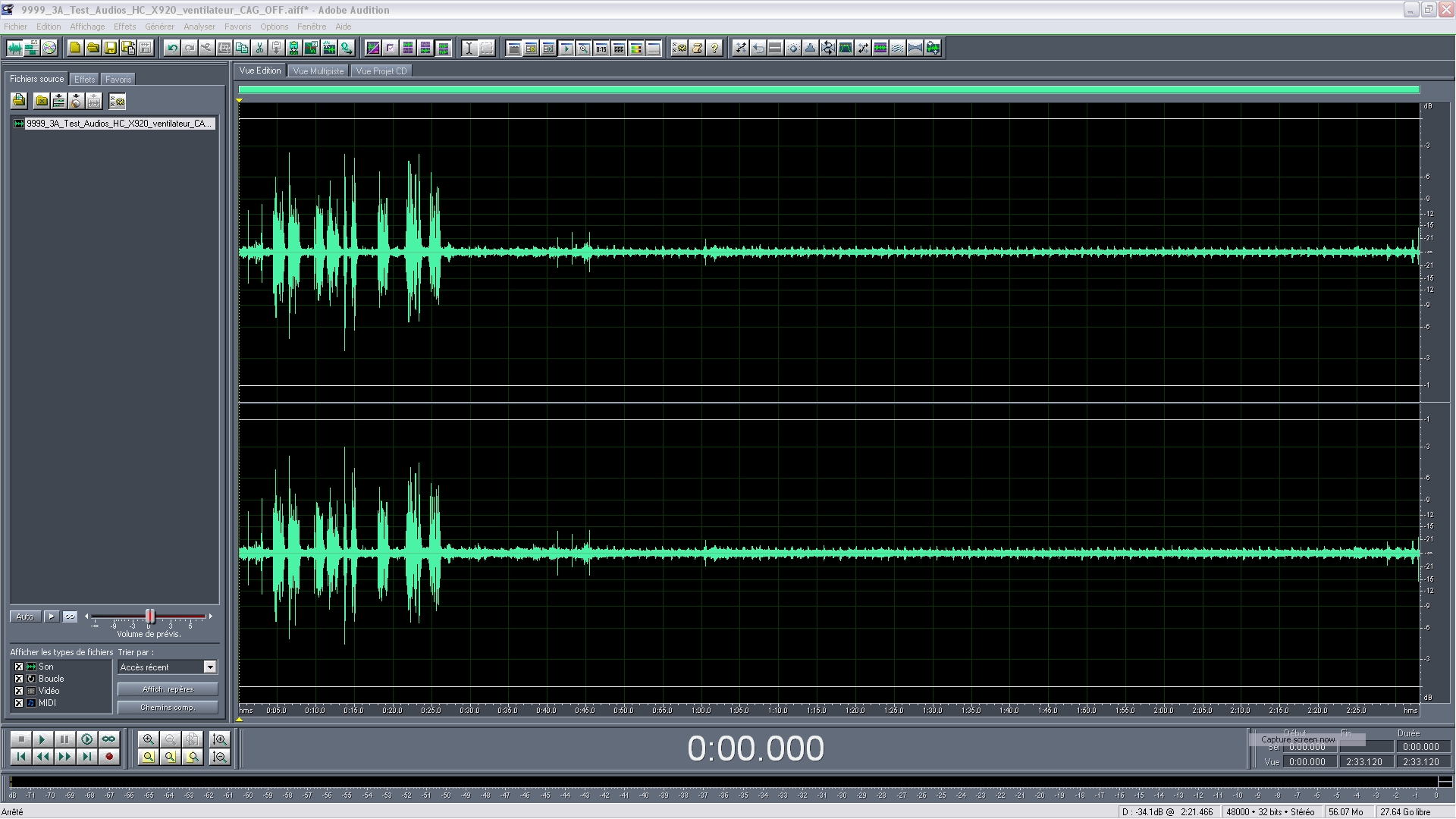

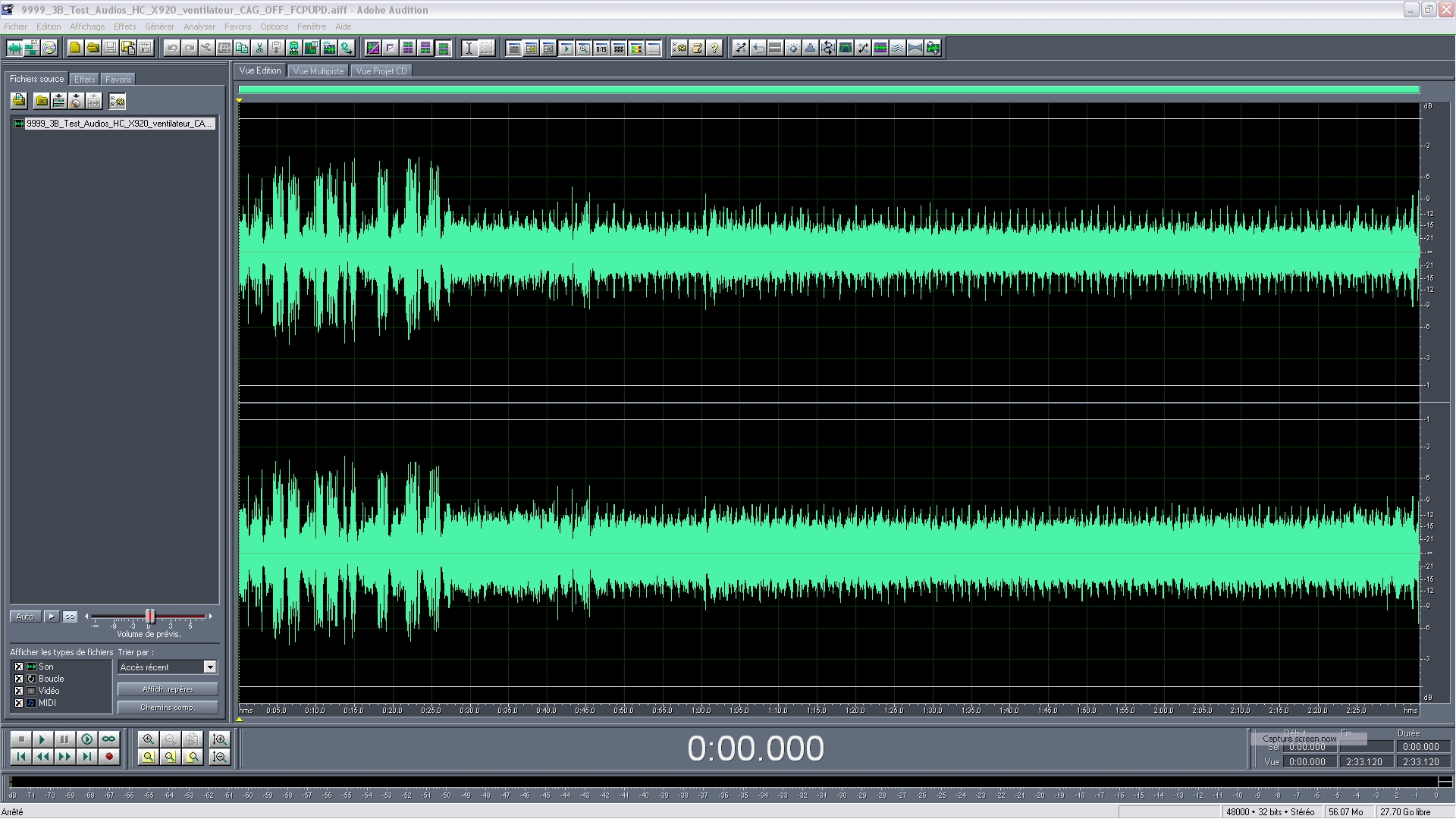

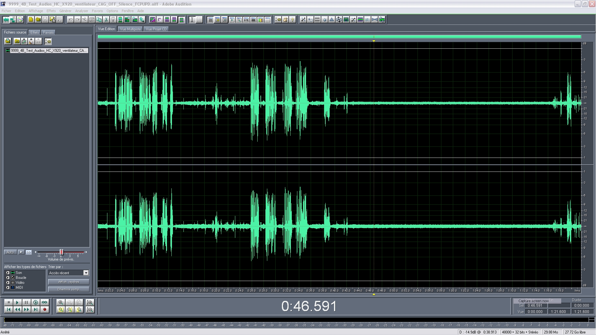

    J'ai refait 2 tests : le 1er en ambiance faible bruit avec en fond le tic-tac d'une horloge, le 2ème en ambiance silencieuse. Dans les 2 cas CAG = OFF. Je joins les images extraites d' "Audition".
    3A... Ambiance faible bruit avec horloge et paroles au début, normalisé à -3dB :
    Horloge = -27dB, ventilo = -35dB (il s'entend quand même).
    3B... Même séquence que 3A mais au lieu de la normalisation -3dB, application de l'amélioration audio de Final Cut PRO : Horloge -10 dB, ventilo = -15dB (c'est horrible).
    4A... Ambiance silencieuse sans horloge mais parole au début, normalisé à -3dB : Ventilo -45 dB (c'est OK).
    4B... Même séquence que 4A mais au lieu de la normalisation -3dB, application de l'amélioration audio de Final Cut PRO : Ventilateur -32 dB (on l'entend).
    Par ailleurs au niveau plage de fréquences, Audition montre une plage autour de 1000Hz et une autre + large entre 2000Hz et 4000Hz, donc difficile de faire quelque chose de cohérent. Le moins mal consiste, je pense, à normaliser la séquence originale à -3 dB ou -6 dB.
    Quelqu'un sait-il quel filtre audio FCP il faut appliquer pour normaliser une séquence ? Je posterai cette question dans le forum FCP X. 3A_Test_HC_X920_Ventilateur_CAG_OFF_Normalisé-3dB.jpg
