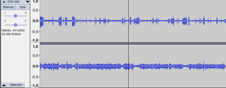

    J'ai enregistré une conversation sur un Zoom h4npro en stéréo. Les deux bandes sons sont différentes (cf photo)
    Cependant, sur audacity, j'ai besoin sur une des bande de modifier la voix d'une des personnes seulement impossible de séparer les pistes sans qu'il y ait un echo de la seconde voix de la personne.
    De plus, l'effet s'applique sur les deux voix et non sur une seule. J'ai tout tenté...Scinder la piste, Séparer la stéréo vers des monos... Il ya toujours un echo de la voix de l'autre personne.
    Comment rendre cela possible svp?
    Merci pour votre aide

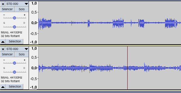

  3. jenr
    Oui je l'ai fait également. (cf photo)
    Mais même quand je scinde et je mets la première en silencieux ou que je l'efface, il y a toujours en echo de fonds la voix de la personne que je ne veux pas avoir. Donc l'effet s'applique sur les deux voix. Impossible de faire disparaitre cette voix qui à la base est sur la bande son 1.
    PS: J'enregistre en stéréo sur un Zoom h4nPro avec deux micros Capture d’écran 2019-12-30 à 22.53.29.png

    Dans ce cas, c'est juste que le micro a capté les deux personnes. Et ça se voit sur ta waveform.

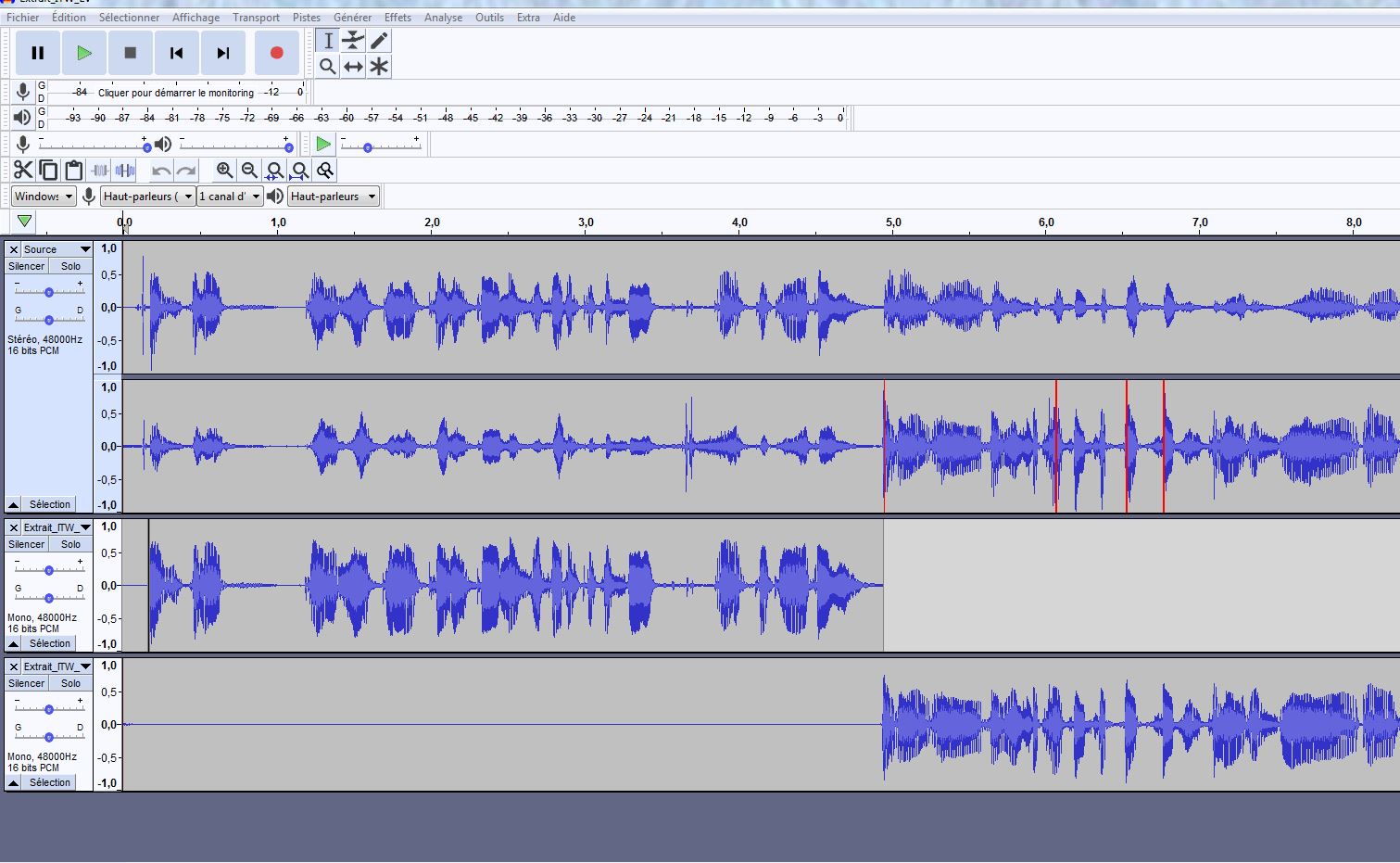

    La solution consiste, une fois les pistes séparées, à nettoyer les pistes. Avec la fonction "silence" on "efface" le son de la personne qui n'est pas sur sa piste.
    En haut la piste "stéréo" avec les 2 interviewés.
    Les pistes scindées en dessous.
    Il suffit de surligner la partie à ne pas conserver, puis dans "générer" utiliser "silence"
    ce qui met le niveau à 0 et on garde la synchro.
    Cette méthode peut-être utilisée avec n'importe quel logiciel son ou vidéo.
