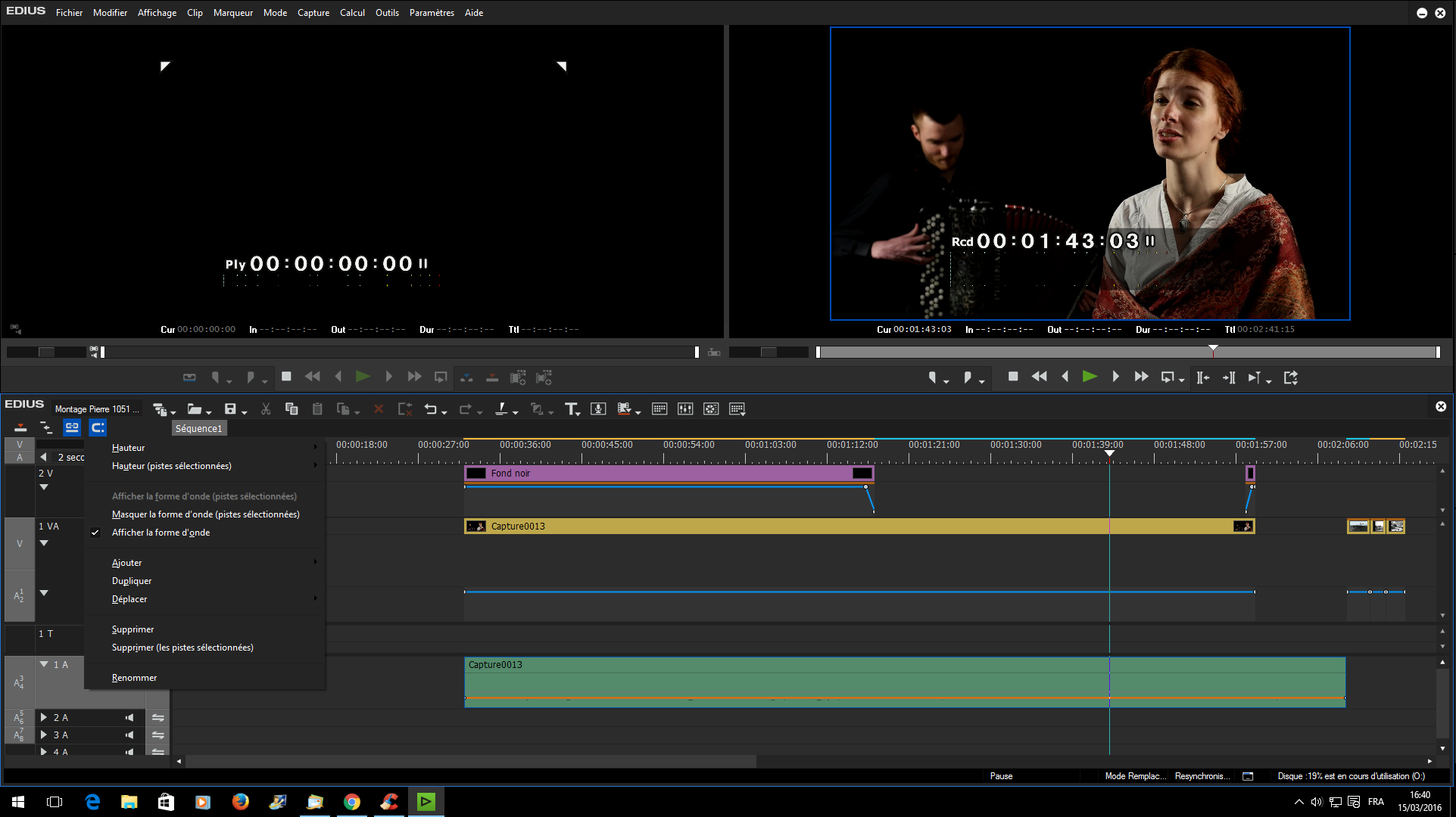

    Je viens d'acquérir Edius Pro 8 (Jump upgrade).
    Ayant placé deux ou trois fichiers sur la time line, je constate que dans la bande son il n'y a aucune forme d'onde (juste des petits tirets de loin en loin) (Cf. rectangle vert sur la pièce jointe).
    Je précise que l'onglet "Afficher la forme d'onde" est bien coché et qu'il y a bien du son (de qualité).
    Quelqu'un peut-il m'éclairer sur ce point?
    D'avance merci
    Cordialement
    Pierre
  2. comptesupprime20181127
    Paramètres > Paramètres utilisateur > Timeline > Forme d'onde, Log dB et pas linéaire %
    par contre si le niveau est très bas augmenter la hauteur de piste.

    Merci beaucoup Claude!
    C'était effectivement la solution.

    " par contre si le niveau est très bas augmenter la hauteur de piste. " . Tout a fait pertinent . j'ai même crée une disposition d'écran spéciale pour obtenir le max de hauteur de pistes audio lorsqu'il s'agit de travailler finement l'audio ( synchronisme audio / video ) . Pour Pierre , l'affichage effectif de la forme d'onde peut prendre plusieurs minutes si le fichier importé est très gros ( 1H ou plus )
