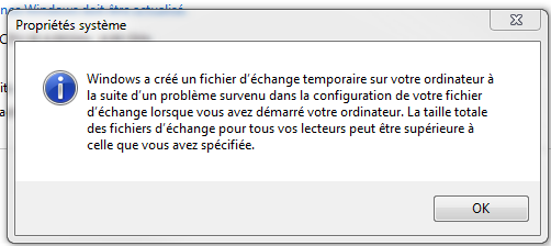

    Mais je reviens sur mon histoire, car j'ai du suite à l' infâme maj d’août dernier d'Adobe sur la mémoire virtuelle :col: (voir les 100 Go d'ogt) , modifier 2 ou 3 fois ce fichier d’échange: aucun sur C: (un SSD) et 38 Go sur un HDD ... alors qu'initialement W7 recommandait peut être 16 Go ?
    A la suite d'une modif fait calmement ( grosse augmentation du swap à 40 , 50 ou plus sur HDD ? ),j'ai obtenu ceci à chaque ouverture du PC...curieux à quoi correspond ce comportement ?
    J'avais à peu près cela à l’époque comme indication mémoire virtuelle: Mini 16 Mo/ Recommandé 40 Go je crois / Alloué actuellement 32 Go
    J'ai continué à monter avec la version antérieur d'Adobe sans pb...(quoi que, très très rarement , l'image typique d'un déplacement de fenêtre qui se démultiplie malgré les 32 de Ram et une GTX 960 4Go sur des projets simples et courts)

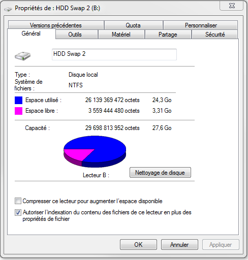

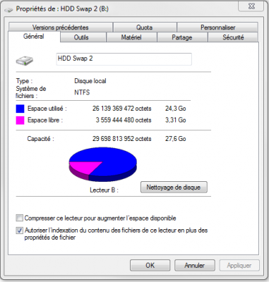

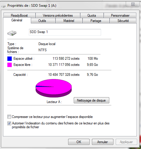

    Depuis j'ai modifié en répartissant sur 2 disques (1 partition SSD où grosse usure / 1 partition HDD dédié sur disque non sollicité au montage) et :
    - Swap SSD non sollicité (pas d'écriture)
    - Swap HDD sollicité
    Il semble donc que Windows ne peut gère le swap que sur un seul disque ?
    J'ai toujours :
    " Windows a créer un fichier d'échange temporaire..... " voir première miniature

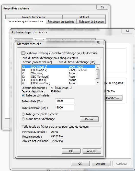

    2° Windows continue à recommander beaucoup plus qu'initialement (16 Go ...pour 32 Go de Ram) voir ici actuellement :
    Comment éviter ce message ...pourquoi le syteme recommande autant comment nettoyer ces fichiers qui doivent encombrer....etc
    Bref la routine même si cela ne semble pas créer de pb...j'aimerais comprendre...si c'est possible :rolleyes:

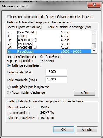

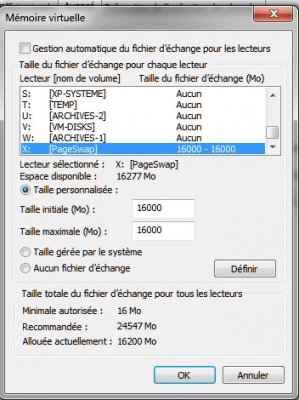

  12. ogt
    J'ai un peu de mal à comprendre ce que vous avez fait exactement mais :
    - quand Windows affiche le message "Windows a crée un fichier d'échange temporaire" cela veut dire qu'il n'a pas accès aux disques sur lequels sont indiqués les fichiers de pagination (peut être disques en USB ?, ou pas visibles au démarrage), ou que le disque système ne comporte aucun fichier de pagination (recommandé mini 200 Mo, pour la sortie des dumps)
    - si Windows recommande un total de fichiers de pagination de 48 Go, c'est normal, car par défaut il préconise 1,5 fois la taille de la mémoire réelle, donc 32 x 1,5 (voir mon post précédent)
    - quand on crée un nouveau fichier de pagination : il faut donner une valeur identique à initiale et maxi, mais surtout ne pas oublier de cliquer sur "définir", et re-booter
    - aucun problème pour des fichiers multiples de pagination, Windows réparti sa pagination en fonction de la charge de ces fichiers.
    Voir exemple chez moi :
    - j'ai 200 Mo sur le disque système SSD
    - j'ai 16 Go sur une partition dédiée HDD
    - Windows recommande 24 Go car j'ai 16 go de mémoire réelle.
  13. giroudf
    +891 / 4 050 / -39
    ton disque indique une capacite de 10giga ??!!
    si c'est une carte Sd ou un "removable device" il y a des chance qu'il monte trop tard dans l'OS et qu'il ne soit pas
    dispo au demarrage.

    Merci....Je reprends:
    Tous les disques sont presents dans la tour
    J'ai partitionné le SSD System avec une partition A Swap 1= 10 Go
    J'ai partitionné un HDD 7200 T avec une partition B Swap 2= 26 Go
    Puis j'ai indiqué ces 2 disques comme mémoire virtuelle et enfin annulé "aucun " pour le disque system C...au redémarrage j'ai toujours ce même avertissement...?

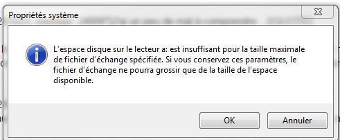

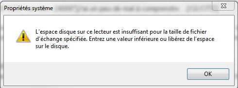

    Simple : j'avais augmenter le Swap déporté sur un HDD quand en galère avec Adobe en août... Puis récemment devant ce message entre autre, j'ai répartis le swap sur 2 disques (un rapide et un plus lent) puisque pas de contre-indication..à priori...donc j’ai réorganisé comme décrit plus haut
    Oui les 2 actions sont faites...sauf que pour le swap 1 sur SSD (10 Go) ...si j'indique Mini et Maxi identique
    SWAP 1 Impossible.PNG ...
    Si j'indique mini à 1000 c'est possible...
    Mais j'ai toujours ce message au redémarrage.... traduit par n'a pas accès aux disques ...donc Windows a créer un fichier ailleurs sur C ?!?
    Ok cela veut donc dire que le SWAP 1 du SSD n'est pas utilisé hors application lourde si je comprends bien...mais qu'il utilise en priorité le Swap 2 du HDD ? (3 Go non utilisés sur la partition)
    Bon bref j'aimerais ne plus avoir ce message qui ne correspond plus à la réalité....(et ce fichier d’échange temporaire à l'ouverture il est où...?)
  15. ogt
    Vous ne pouvez pas donner 10 Go, vu que la capacité de votre partition ne fait que 9,76 Go !
    Attention , en informatique le multiple des milliers c'est 1024, pas 1000.
    Certainement sur le disque système, C.
    Créez un petit fichier page de 200 Mo sur ce disque C, vous ne devriez plus avoir le message.
