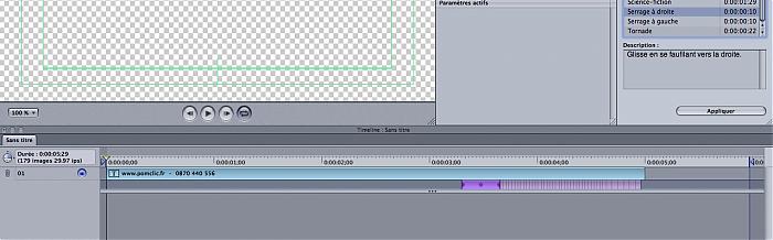

    LiveType Mouline, Mouline...
    Bonjour Mr Cupidor, :)
    Bon, comme vous m'avez dit, j'ai réinstaller LiveType...
    (euh j'ai supprimer tous les fichiers correspondant a LT puis réinstaller a partir du Disk uniquement le Logiciel concerné...Bonne manip :perplexe: )
    Bref, je retente l'experience et reboum...pareil...(il mouline en ce moment même...:hum: )
    La barre d'effet s'affiche en parti dans la TimeLine...un bout de clip violet...:o (voir pièce jointe: sceenshot)
    bouh...je sais pas quoi faire là...:(
    Merci de vos lumière...:jap:
    Amicalement,
    Joot :D

    Sur la Time Line de LiveType, apparait un début d'image clip de couleur violet correspondant au visuel de l'effet souhaité, mais n' apparait pas complet.
    (voir message précédant avec pièce jointe)

    Bon, donc tu confirmes te servir de LiveType 1.2.
    Etant moi-même assez récent utilisateur de LiveType, mais 2.14, j'ai été un peu voir sur le forum support Apple de LiveType. Je me souviens que ton problème y est évoqué sur plusieurs messages (LiveType 1.2). Malheureusement pour toi, Il n'y a pas de réponses satisfaisantes pour le résoudre. Certains présument qu'il y incompatibilité de cette version de LiveType avec le système 10.4 et d'autres avec QuickTime versions 6 et plus, et version 7. Il faut apparemment passer à LiveType 2 et plus, ou réinstaller un système 10.3 et QuickTime ancien.
