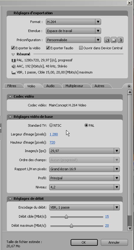

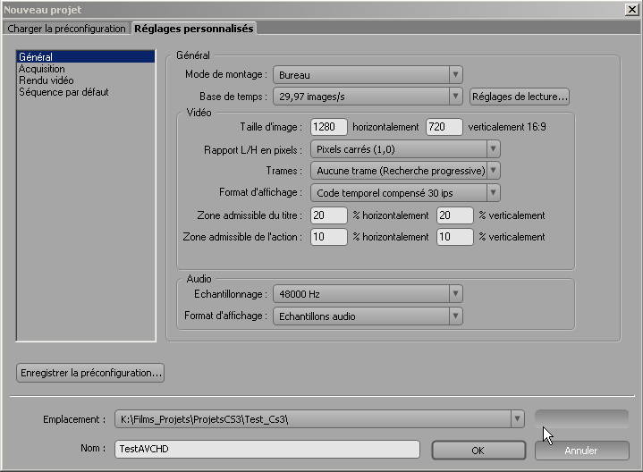

    La définition de projet ne propose pas l'AVCHD, il faut donc partir d'une configuration HDV 720p et dans l'onglet général, modifier en Bureau. (voir image1).
    Par contre en export on a bien l'AVCHD, donc on peut paramétrer exactement ce qu'il faut (image2), comme l'original (garder un débit élevé).

    1000 Merci!!! ogt
    Franchement bien vu!!!
    J'essaye ce soir dés que je rentre! Merci pour les captures d'écran et toutes ces précisions :-) :-) :-)
