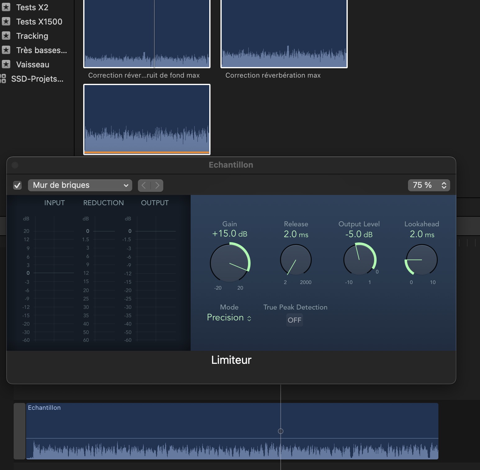

    Et voici le réglage du compresseur (en fait, compresseur + limiteur) :

    Et avec FCPx, tu as mis les bons réglages. Tu peux faire mieux en jouant sur l’isolation vocale. Juste pour info : dans le limiteur, tu as déjà un compresseur (avec un seul paramètre réglable). Il est donc redondant avec le compresseur (vocal01, avec beaucoup de réglages) mais ton son est tellement bas, qu’il fallait bien en mettre 2.
