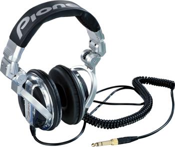

    23707040_1.jpg Faire un essai en virant une des deux pistes son, le mono suffit pour un itw.
    Et çà c'est très utile :
