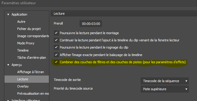

    Il manque peut être la coche dans la case combinaison des couches de filtres et de couches de pistes accessible dans fenêtre: paramètre utilisateur , aperçu , lecture ..
    Mlulu

    Merci Mlulu, mais cela ne change rien chez moi.
