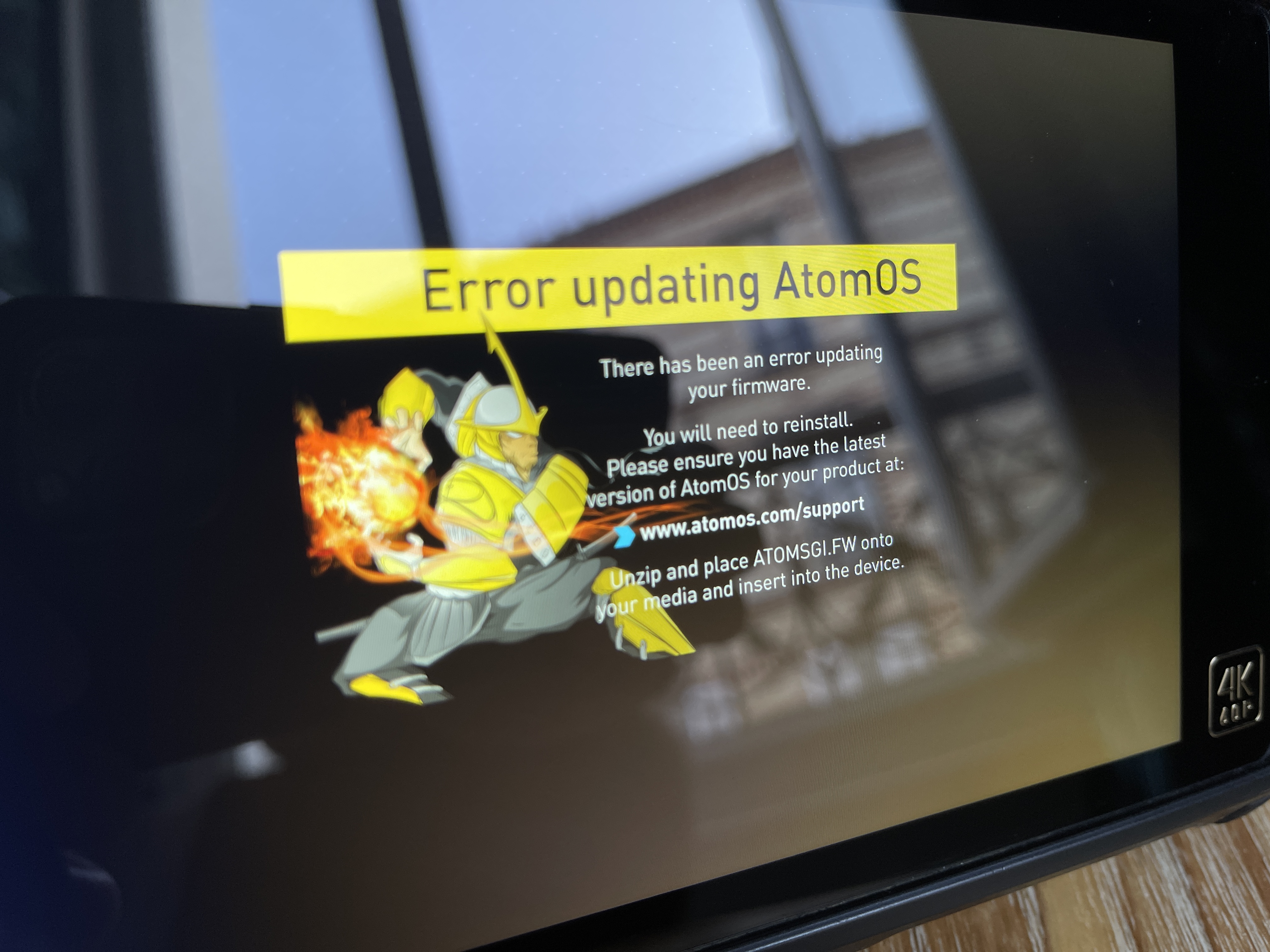

    Je possède ce message erreur me demandant de mettre à jour l'Atomos (voir Photo Pièce jointe), ce message tombe 1 fois sur 3 je dirais, mais je ne sais pas comment m'en passer, je redémarre l'Atomos comme ce message s'affiche et tout revient à la normale.
    Mon Atomos est enregistré sur le site officiel, qui malheureusement ne propose pas de mise à jour pour cet appareil, est-il devenu obsolète ?
    Si vous avez une idée ou solution, je suis preneur.
    Merci à vous !

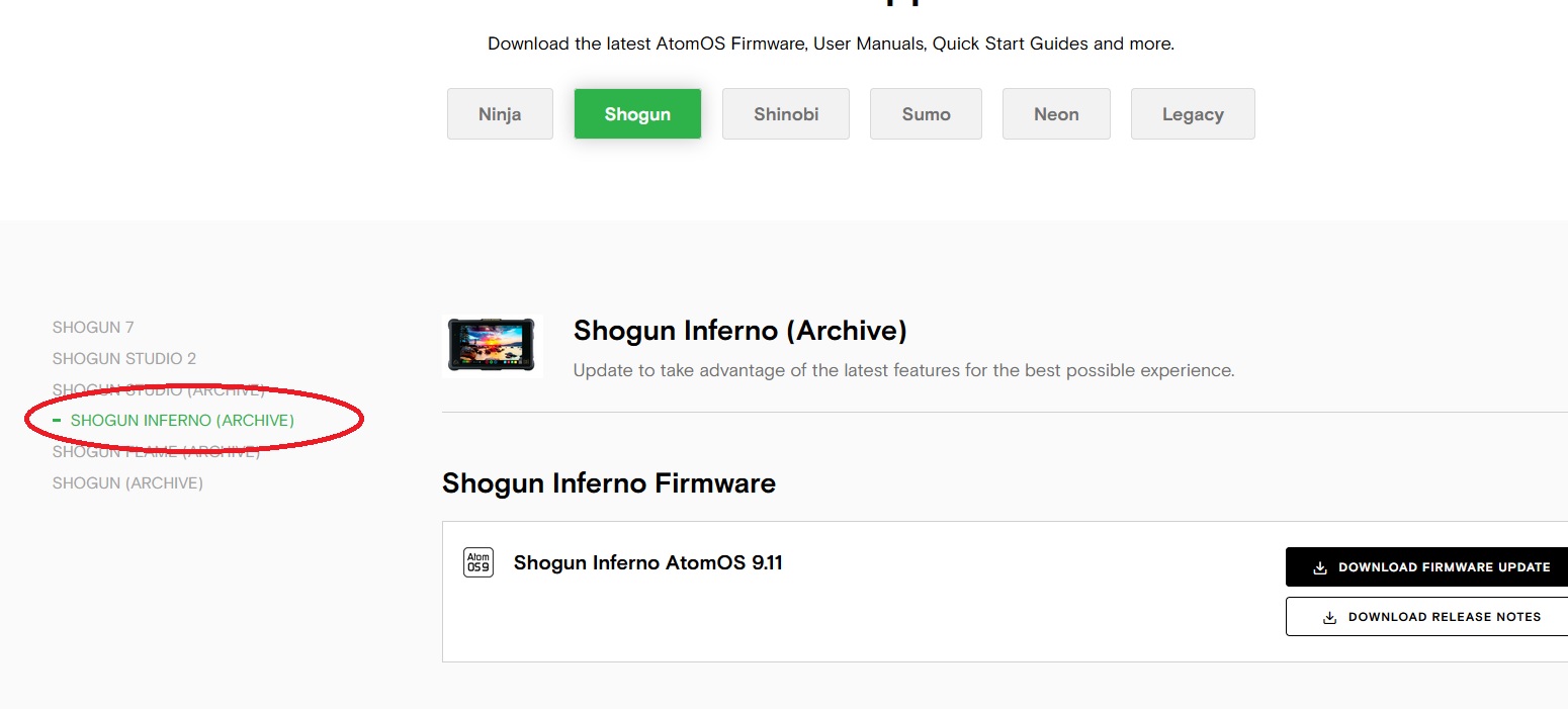

    Oui, le produit est "obsolète" (ils le sont très vite chez Atomos et chez d'autres), il n'y a plus de nouvelles mises à jour depuis 2018 (version 9.11 comme l'image postée par @saint kro)
    Mais le message indique que le fichier du firmware à un problème, comme si vous aviez un firmware corrompu sur un disque qui tente de s'installer.
