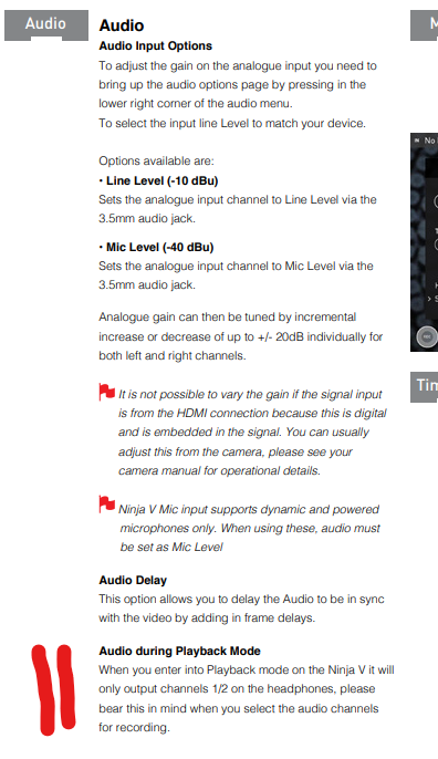

  10. AQW333
    316
    13 763
    +856 / 3 485 / -32
    Bien vu Bertand ... j avais trouvé cela
    Ce qui donne avec Google :
    " Lorsque vous entrez en mode Lecture sur le Ninja V
    il ne sortira que les canaux 1/2 sur le casque, s'il vous plaît
    gardez cela à l'esprit lorsque vous sélectionnez les canaux audio
    pour l'enregistrement. "
    C'est un enregistreur de terrain compact donc pas fait pour.. après avec un câble jack Y sur la sortie casque repartira l'audio sur 2 casques ou 2 oreillettes ce qui reste plus pratique qu'une enceinte sur le terrain....
