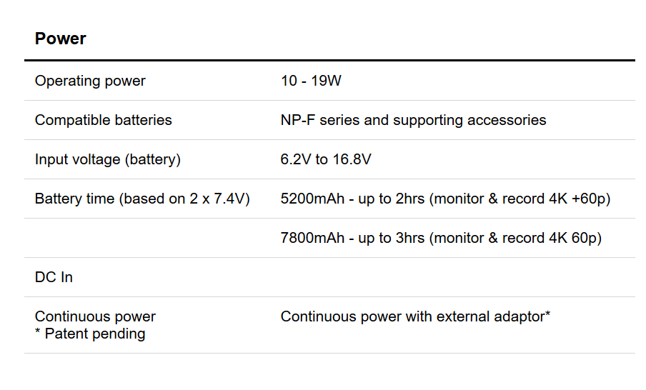

    ATOMOS BATTERIE.png Hello
    Je vais recevoir le Ninja V dans deux semaines (il était en réapro sur plusieurs sites).
    Concernant les batteries c'est en effet un des points les plus importants, et même capital puisque c'est le type de tournage
    qui va déterminer la configuration d'installation.
    Comme je réalise essentiellement des captations de spectacles (pièce de théâtre/Gala de danse), j'ai besoin de tourner au minimum 1h30 d'affilée sans couper. Certes, je pourrais le faire (surtout à trois cam), mais comme je l'avais précisé sur d'autres posts, j'évite le plus possible de multiplier les clips vidéo. Ingérable au montage, surtout quand on est habitué à travailler d'une certaines manière en multicam. En plus du fait (tout bêtement) qu'en coupant, la cam ne filme plus et on perds des images.
    Donc minimum 1h30 d'affilée (pour les pièces de théâtre ; et 2h30 pour les galas de Danse avec un entracte) : ce qui veut dire, en effet que les batteries à 5200mAh, c'est effectivement 45mn/1h grand max, et donc, pas possible avec une unité. (CF doc jointe à ce post qui précise le temps d'enregistrement max avec 2x7,4V soit 2h au total avec 2 batteries -en 4K60p-). La batterie "NPF750", il n'y en pas 36 000 modèles ; sur la toile, et sur le site de Jeff on trouve plus facilement la F750 à 4400mAh ; il ya quand même une Baxxtar "Pro Energy", sinon l'Atomos à 90 euros (5200mAh).
    On tape au dessus, la : "F970" à 7800mAh (attention ! Certaines sont à 6600mAh) et là on tournerait autour d'1h30 Max.
    Encore au dessus, la : "F990" 10400mAh qui tiendrait 2h (voir plus apparemment). La 970 à son volume, mais la 990 est vraiment énorme.
    Sur le petit Ninja V, ça fait un petit peu réfléchir.
    On peu s'orienter aussi vers une configuration plus pratique (et plus onéreuse) avec la Power Station d'Atomos pour 400 euros (gloups). On peut y mettre deux batteries et la connecter à l'enregistreur, ainsi qu'à la caméra > cf le post de Marc : https://www.repaire.net/forums/discussions/atomos-ninja-inferno.278467/
    Même si la F990 pourra tenir 2h sans problème, je serais plus tenté par la Power Station ; il y a ensuite la question de l'installation de tout le matériel.
