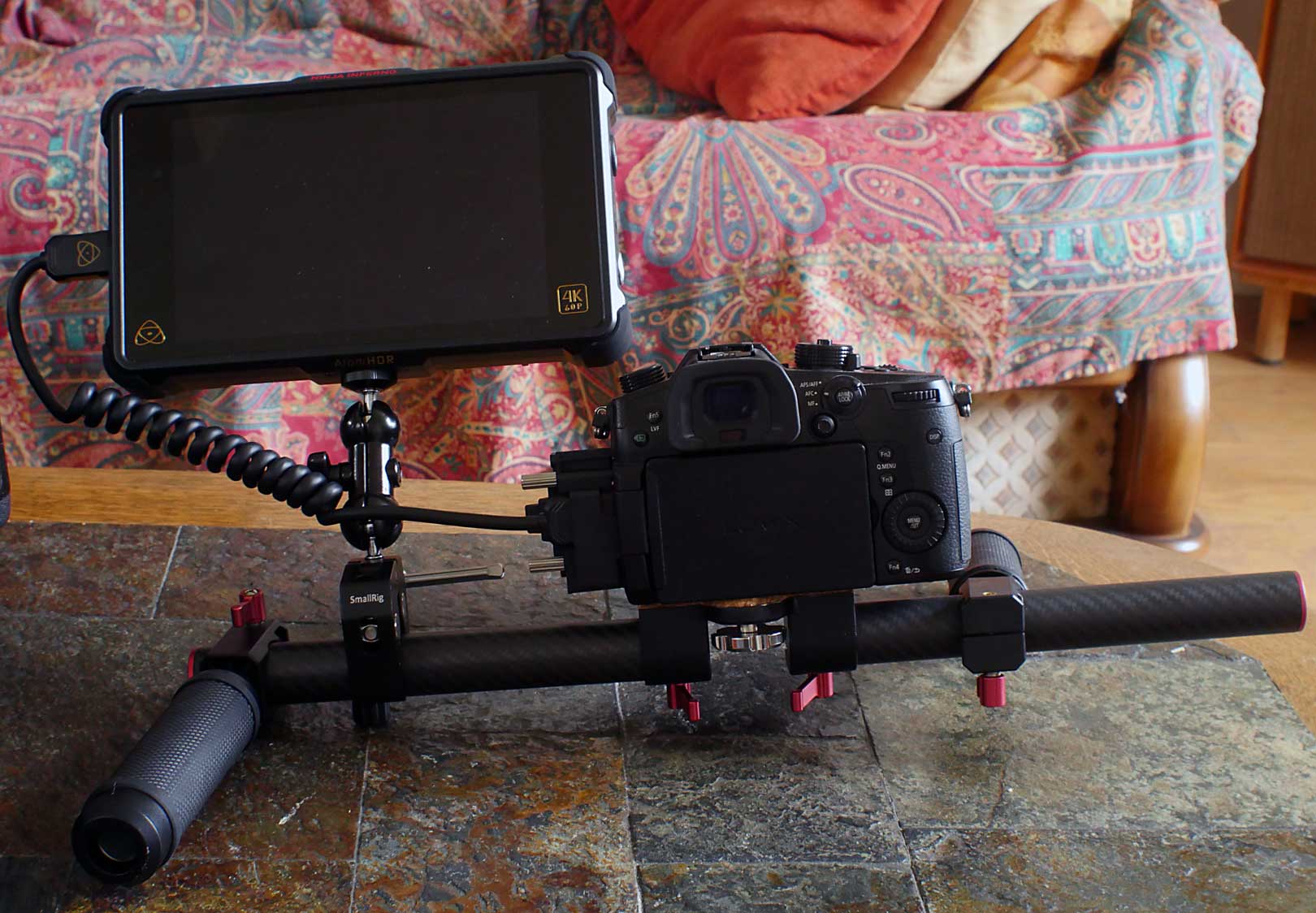

    Après bidouille de tube issus de mon Gimbal Came TV, j'ai quelque chose de pas trop lourd et de pleinement fonctionnel. Il m'a juste fallu coller un morceau de liège pour que le GH5 ne tourne pas intempestivement.

    Pas trop emballé par contre par ton bricolage... Pourquoi ne pas monter l'Atomos directement sur le GH5 ? Ou utiliser une cage ?

    Pour la cage, j'ai pas les sous, donc j'ai fait avec ce que j'avais. Si ma femme se calme sur la remise en état de la salle de bain, ça devrait pas tarder.... :-))))

    Vu le poids, il est hors de question de mettre le moniteur sur le GH5, c'est la cassure assurée.
    J'ai pris une cage Smallrig (moins de 100€) mais le déséquilibre de poids ne permet pas une install d'un tel moniteur, pas intérêt à le laisser tomber !

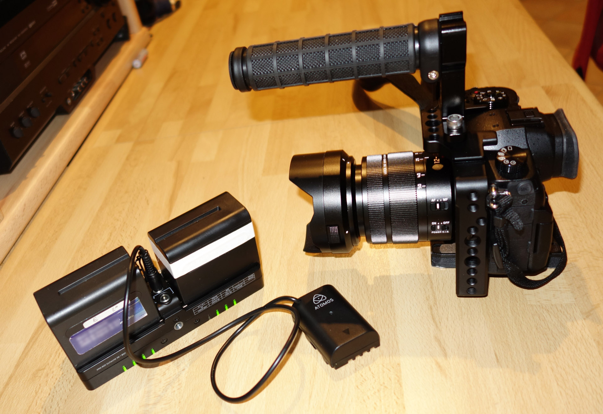

    Chez Atomos, il existe une alim. externe (Power station), très bien faite avec 2 NP970 et cela permet de déporter le poids de l'alim ailleurs.
    Cerise sur le gâteau, il est livré avec un connecteur pour alimenter le GH5 !
    L'ensemble de l'alim permet de filmer 2h ou 3h facilement (moniteur + GH5) et on peut aussi recharger son tel. ...

    Je vois que ton gh5 est bien décalé en arr. dans sa cage...pour faciliter l’accès boutons pas toujours facile ou pour l’équilibre ?
    Tu as ajouté quoi pour qu'il ait cette position en Arr. ?
    "L'ensemble de l'alim permet de filmer 2h ou 3h facilement (moniteur + GH5) ..." tu peux changer la batterie à chaud...?

    La cage du GH5 est bien positionnée.
    Pas de possibilité de faire autrement.
    Il est vrai que la cage est bien étudiée pour ne gêner aucun accès aux nombreux boutons du GH5.

    Je confirme que mettre l'atomos directement sur le GH5 n'est pas une bonne solution. Trop lourd pour la griffe.

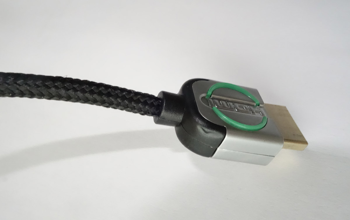

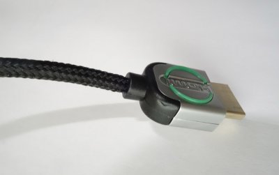

    :hello: Alors là Marc vois tu ? ...tu m'intéresses..;) c'est toujours ce que je reproche à ces câbles : leur rigidité..
    Mais bon mon besoin se limite à 30 cm.. quelle marque ?
    Quand aux débits, la petite c'est UHD 25p 4.2.0 8 bits et la grosse FHD 50p 4.2.2 10 bits ..
    "pour moi" ça passe :D Non? :non:
    Bertrand :jap:

    Plus souple, je n'ai jamais trouvé.
    Je filme avec un copain qui avait trouvé ça .
    Il avait aussi un petit moniteur acceptant l'UHD qui fonctionnait bien aussi .
    Le câble est vraiment parfait, acheté à Hyper U près de chez moi.
    Existe dans tous les hyper U sans doute, dans ce type de mag. toute l'électronique est localisée dans un mag à part de la Grande Surface.
    Le câble vaut exactement 23,49 €, et il mesure : 1,50m
