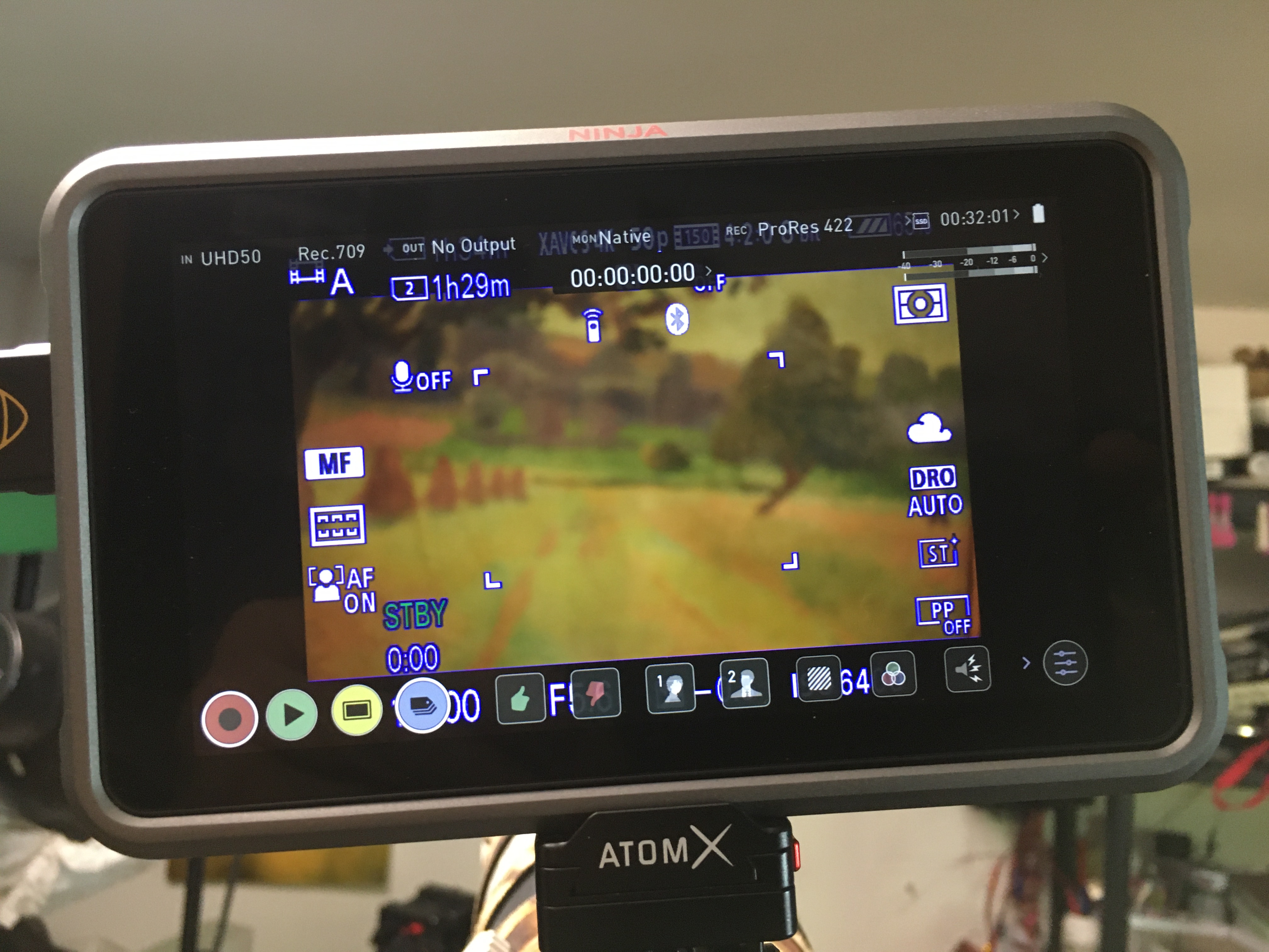

    J'utilise avec aisance les NINJA V et NINJA V+ avec le SONY ALPHA 7III, pour enregistrer en 4K 25p.
    Par contre, avec le NINJA V+ et SONY ALPHA 7III S, je souhaiterais enregistrer en 4K 50p, et cela ne fonctionne pas, au moment de la connexion du NINJA V+ , l'écran du boitier ALPHA 7IIIS se noircit, et l'écran du Ninja affiche toutes les informations... et les enregistre !! LANCEAU_7379.JPG
    Merci de votre aide

    Bonsoir, merci pour tes suggestions.
    En réalité, je me suis trompé dans l'énumération de ma question : avec le Ninja V et le Ninja V+ je n'arrive a enregistrer qu'avec l'Alpha 7III.
    Avec le 7SIII, je n'arrive à rien, pas plus avec le Ninja V, qu'avec le Ninja V+.
    Si je comprends bien, il me reste à trouver la solution pour désactiver les indications. Je crois avoir bien cherché dans le mode d'emploi ... sans succès.
    Avec le 7III, c'est bien pratique, je peux voir les indications, et le cadrage sur le viseur de la caméra, et voir, plein format, et enregistrer sans problème (et sans les indications) sur le Ninja V ou V+, et cela en 4K 25p. Donc le PB vient bien du mariage 7SIII et Ninja V ou V+.

    Bravo le service ATOMOS, lequel m'a répondu quelques heures après le postage de la question. Voilà la réponse (traduction Google), laquelle rejoint tes propos Giroudf, mais un peu plus précis... et suffisamment pour que je comprenne (si j'avais cherché un peu plus, sans doute aurais-je pu trouver, avec tes explications, cette fonction "affichage des informations") :
    "Merci d'avoir contacté l'équipe de support client Atomos. Nous sommes désolés d'apprendre que vous rencontrez ce problème. Assurez-vous que votre appareil photo est réglé sur le mode Film, pas sur le mode fixe ou image. Parce que dans les modes de prise de vue fixe, dans tous les appareils photo reflex numériques et sans miroir : un. Vous ne pouvez pas obtenir l'affichage plein écran sur le Ninja V ou tout autre enregistreur Atomos. b. Par défaut, toutes les données d'informations d'affichage de la caméra apparaîtront et seront enregistrées sur le Ninja V ou tout autre enregistreur Atomos. Dans le menu de réglage de toutes les caméras, dans les paramètres "Sortie HDMI", il y a une option "Affichage des informations" ou "Mirroring", assurez-vous que cette option est réglée sur OFF, car avec cette option activée, votre Ninja V affiche une réplique de l'affichage de l'écran de votre appareil photo. Cela signifie que tout ce que votre appareil photo affiche sur son écran, le Ninja V entrera cela et sortira exactement la même chose et l'enregistrera."
    Effectivement, j'ai pu "supprimer les informations" facilement, et cela fonctionne sur les 2 Alpha 7III et 7SIII. Avec le Ninja V, j'enregistre en UHD 25p, et avec Ninja V+ en UHD 50p. Cela me convient.
