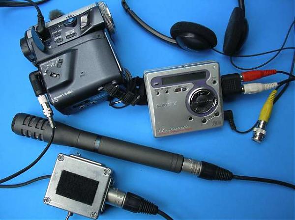

    Tu as raison, mais pour leur donner des bases faut qu'ils puissent écouter au casque et avoir une idée de la directivité d'un micro donc une caméra Panasonic GS180 très complète en connectique et relativement économique 450 euros et un ATR55 devraient faire l'affaire. Ci joint une photo du dispositif que j'ai adopté avec un micro ATM33A sur désymétriseur XLR. Ecoute casque via mini-disc ... Ca fait beaucoup de fils pour des mômes (pour moi aussi !):)
