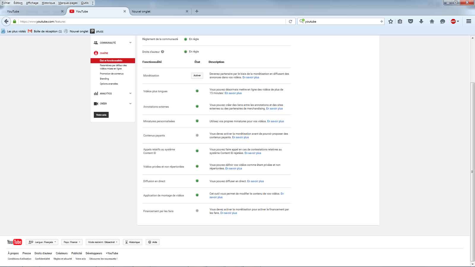

    Je suis aussi "creator studio" et tout est activé sauf monétisation. mais je ne vois pas la clé... elle ressemble à quoi? C'est bien dans cette page la? Sans-titre-1.jpg
    A tout hazard, la version démo permet bien le stream?
    Merci.

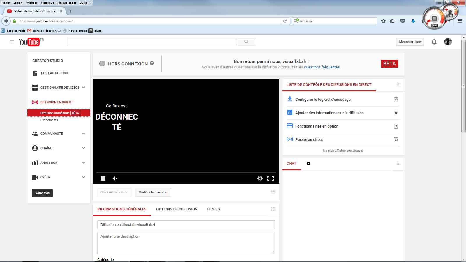

    Dur dur, je vais envoyer un msg en parallèle aux éditeurs de mx light avec mon fichier *.mxs (paramètres mx light pour le stream) il vont voir ou j ai fait une bêtise de configuration, je l'espère...
    Car quand je veux streamer
    - connect is ok
    - int-sreaming is ok
    - streaming s’arrête après 4/5 sec et me dit qu il y a un pb de configuration de mon stream au bout de 4 tentatives...
    En parallèle, youtube est bien en attente de flux (voir photo) Sans-titre-2.jpg
    Je continue a chercher quand même mais la je sèche...
    Aurais tu moyen de m'envoyer ton preset pour youtube stp? en l'exportant?
    Merci
  15. giroudf
    15,400
    20,230
    +891 / 4,050 / -39
    youtube n'est pas en attente, si il est offline. tu dois le mettre online en cliquant sure le rond gris au dessus de la fenetre noire.
    si tu le mets ONLINE, il va chercher le stream qui correspond a l'URL et la clef que youtube t'as donne.
    si mxlight n'est pas en train de streamer, youtube ne trouve pas le flux et se remt OFFLINE.
    et evidemment, il faut que la config (debit/resolution) joue des deux cotes.
