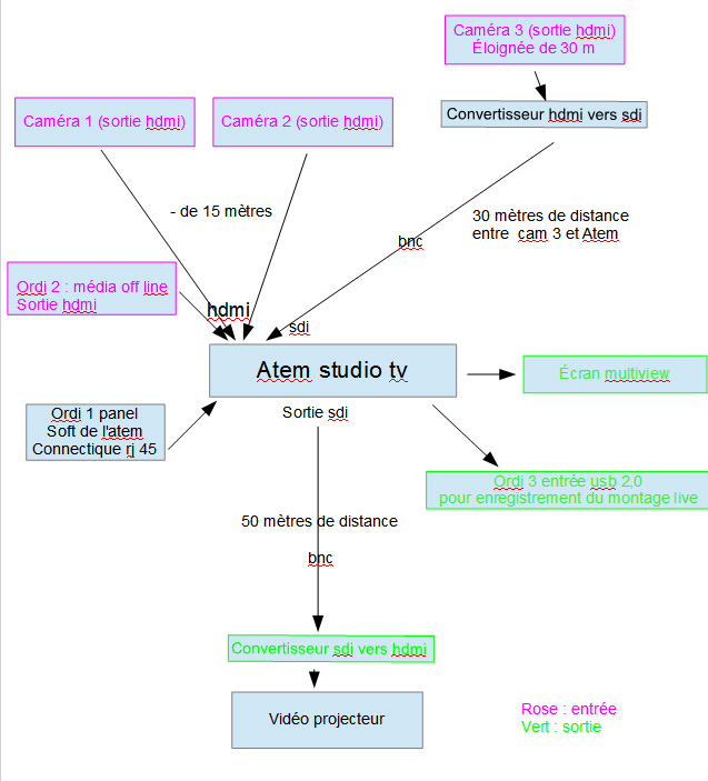

    Je souhaite (enfin) investir dans une solution de mélangeur à base de Blackmagic Atem studio Tv.
    En entrée 3 caméras 1080 i sortie hdmi.
    Pouvez vous me confirmer si mon schéma (ci-joint) paraît être bon*?
    Même si j'ai pas mal lu de post sur ce sujet, je me permets de me faire confirmer quelques points :
    - le mélange entrée sdi et hdmi possible?
    - sortie usb 2 h264 : quelles résolutions, quelle bande passante? La qualité est satisfaisante?Avez vous un exemple ?
    - le panel soft gère t il des vidéos off line avec cache alpha? Quel format?
    - existe t il vraiment un décalage entre le son et l'image en sortie ( sortie vp et sortie h264 via usb)?
    - si je veux faire du streaming dois je obligatoirement avoir un encodeur hard?
    Merci beaucoup pour ces précisions qui validera mon achat ;)
    :jap::jap:

    Le schéma est bon
    Dans le panneau de configuration, tu pourras choisir HDMI ou SDI par entrée.
    Pour le flux H264 en usb, tu pourras juste choisir le débit ( entre 3 et 20Mb) et 1080 ou 720. Attention que c'est d'office du P. Pas d'interlacé avec la sortie USB.
    Tu peux aussi te servir du soft MX light et là tu auras plus de possibilité.
    Pour l'alpha, il accepte des suite d'image en TGA mais attention à la durée. C'est juste bon pour mettre un logo animé qui tourne en boucle.
    Le son est synchro à condition de le rentrer synchro aussi. Ca depend de ta configuration. Si tu rentres le son via un signal embeded HDMI ou SDI, la synchro reste. Si tu utilises un convertisseur ou autre chose pour rentrer de l'analogique sur l'aes, tu dois tenir compte du temps de traitement.
    Pour le streaming, tu investis dans le logiciel MX light et tu recordes et stream via la sortie usb

    "Attention que c'est d'office du P."
    si je rentre en 1080 i ca va donner quoi du coup?
    en fait cet encodage doit etre de bonne qualité alors 1080 p en 20 Mb
    " Tu peux aussi te servir du soft MX light et là tu auras plus de possibilité."
    et la on peut encoder en i?
    "suite d'image en TGA "
    pas de vidéo (quicktime) avec couche alpha?
    " Pour le streaming, tu investis dans le logiciel MX light et tu recordes et stream via la sortie usb "
    si je comprends bien sortie hdmi du mélangeur->usb-> Mx light -> hebergeur vidéo (dailymotion ou autres) pour du streaming
    le même ordi peut gérer ca?
    :jap:

    En fait ne travaillant jamais en p, il y a un inconvénient à cet encodage? notamment pour pour le streamer ou le mettre à terme sur un hébergeur web (genre daily)
    "couche alpha?A ma connaissance, non."
    ca limite pas mal l'utilité du mélangeur si on ne peut pas (par exemple) mettre une vidéo avec un cache alpha.
    Pour l'écran multiview, tu utilises quelle grandeur? c'est un écran tv ou d'un ordi?
    :jap::jap:

    Tout ce qui est streaming, web, youtube, vimeo, etc est d'office en P. Par contre si tu dois diffuser en tv on te demandera du I. Il faut voir en fonction de ton usage.
    En général si tu as une vidéo à incruster on travaille en greenkey. Car souvent la vidéo est sur un player externe, histoire de contrôler facilement le start, et peu de lecteur externe sortent une couche alpha
    La aussi ca dépend de ta configuration et de la place en régie et du recul. Dans l'ideal j'ai un 32" sony mais j'ai parfois du utiliser un 24" qaund la régie est coincée dans un débarras. Par contre c'est d'office des TV pour garder un rendu le plus proche du produit final

    D'après ce que je peux lire, on ne peut pas non plus faire du pip via le soft fourni.
    Peut on utiliser ce blackmagic studio tv avec un autre soft peut être plus complet?

    C'est pas une question de soft c'est que le télévision studio ne possede pas de DVE, il faut passer sur le 1ME ou 2ME.
    La sortie multiview est en sdi et hdmi

    pour précision :
    si j'ai bien compris via le soft/mélangeur, on peut rentrer 2 médias en même temps?
    sur mon mix live vidéo, je peux superposer 2 couches/calques :
    - un média video et un média graphique fixes (images avec fond transparent)
    - 2 médias graphique fixes (images avec fond transparent)
    merci pour votre retour
