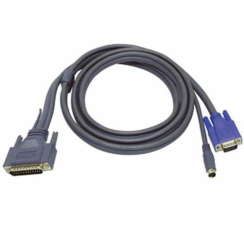

    Je ne sais pas du tout ce que ça vaut car je ne connais pas le schéma des connexions, mais j'ai trouvé ça sur le net...DB25 HD15 VGA KVM CABLE
    Est-ce que ça peut le faire?
  7. saint kro
    18,350
    24,207
    +744 / 4,333 / -92
    Rien à voir.
    Tu confonds ATEM et ATEN.
    C'est un cordon pour liaison matrice KVM/PC (sorties écran/clavier/souris en PS2)
  8. louloux
    4,430
    31
    1,206
    +1 / 13 / -0
    flûte! dommage, le nombre de broches correspondait...:sad:
