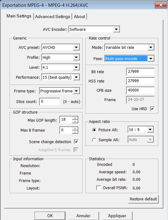

  4. ugol
    158
    Bonjour folfer
    C'est sur magix 5 pour les paramètres d'encodage.
    Pour le manque de fluidité avez vous mis en 24 im/s.
    Bien sur la fluidité (sur les déplacements rapides de sujets, de panoramique) n'est pas aussi parfaite que visualisée avec le caméscope.
    Après réflexion, vu que le caméscope ne dépasse pas un débit maximum de 28000 Mbp/s , j'ai ajusté, et refait d'autres essais (toujours sur magix 5), et j'ai trouvé mieux (malgré tout le ré-encodage occasionne de temps en temps des artefacts, normal).
    Bit rate : 27999 est le débit demandé
    HSS rate: 27999 est le débit maxi utilisé.
    CPB size: 40000 est la mémoire tampon, plus elle est élevée mieux c'est.
    Je dois dire que le résultat est très satisfaisant, proche de l'original (je suis réconcilié avec magix5).
    Bizarre les résultats (peut être l'ordinateur), pour la lecture j'utilise un Panasonic DMP PDT220.
    Amicalement ugol

  5. folfer
    138
    Bonjour ugol,
    J'ai testé vos paramètres, ils fonctionnent correctement sur X 5 et même sur X6.
    Je vais graver un BD 3D pour les tester et voir si mon lecteur Panasonic les lit correctement. Non ce n'était pas un problème de configuration à 24i/s c'est bien le lecteur qui ne lisait les infos que par paquets de 5 à 10 secondes avant de se bloquer une demie seconde et reprendre la lecture pour une nouvelle série. J'ai pensé à un poids trop lourd des fichiers .m2ts (lecteur panasonic 110).

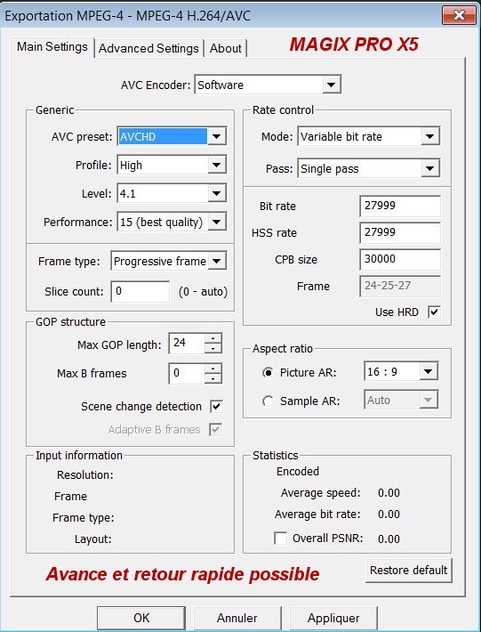

  13. ugol
    158
    Bonjour folfer
    je me suis aperçu que je n'avais plus accès à l'avance et au retour rapide avec mon lecteur de salon bluray Panasonic, avec l'encodage magix 5 (avec magix 4 Je n'avais pas ce problème ). Avez vous eu le même résultat ?
    J'ai modifié à plusieurs reprises les réglages d'encodage, en cherchant à supprimer ces brouillages, je suis arrivé à en diminuer considérablement le nombre, de plus ils sont beaucoup plus discrets et moins gênants, au point de les guetter pour les voir. j'ai constaté aussi une amélioration sur les sujets en mouvement.
    Cerise sur le gâteau j'ai de nouveau, accès à l'avance et au retour rapide sur mon lecteur Panasonic (les réglages d'encodage semblent avoir une grande influence sur les résultats)
    Dans ces conditions je suis ravi de magix5 (qualité vidéo très très proche de l'original) et surtout, je suis entousiasmé par les performances de mon DEV50, une pure merveille, grâce à son relief prononcé et à sa qualité d'image, on rentre littéralement dans la TV.
    Réglages d'encodage ci-dessous.
    Cordialement ugol

  14. folfer
    138
    Merci Ugol pour ces infos,
    J'ai adopté vos paramètres avec succès. Je vois dans votre nouvelle proposition que vous abandonnez le multi pass encode pour revenir au Single pass !
    Le CPB size a été réduit à 30 000. Je les essaierai lors de ma prochaine gravure.

  15. ugol
    158
    Bonjour folfer
    Effectivement, j'ai aussi changé MAX GOP length à 24 et enlevé le filtre anti-entrelacement.
    Je procède empiriquement, avec méthode, mais il y a tellement de possibilités (j'en ai essayées une bonne vingtaine sur magix5), il doit y avoir certainement mieux, mais le résultat est déjà très convenable, surtout que l'avance et le retour rapide fonctionnent de nouveau sur mon panasonic.
