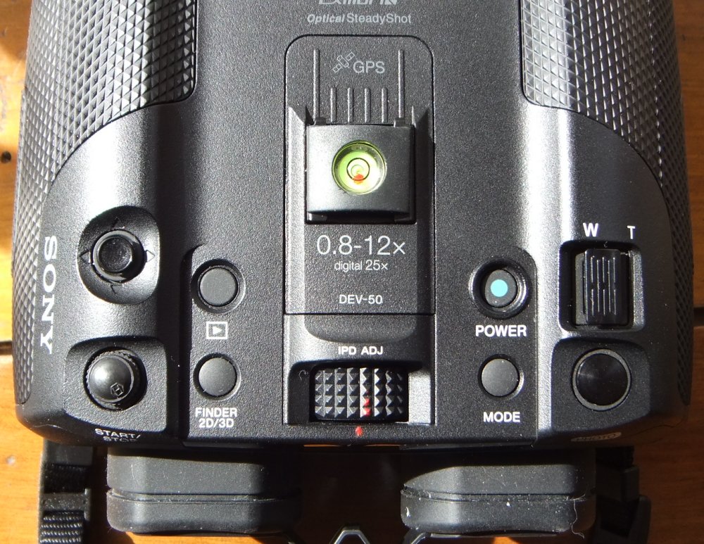

    POUR EVITER DE SE PERDRE DANS LES MENUS: deux raccourcis la "MOLETTE MANUAL" et l'assistant de prises de vues "BOUTON"
    MOLETTE MANUAL: (placée sous les deux viseurs) Dispose de trois possibilités pour l'enregistrement vidéo 3D, elle permet un accès direct sans passer par les menus, il suffit d'appuyer sur la molette quelques secondes pour l'activer et de choisir la fonction. Pour la désactiver réappuyer dessus.

    BOUTON: Accès direct, sans passer par les menus pour cet assistant de prises de vues, situé à gauche de l'écran (trois possibilités au choix) il suffit d'appuyer sur le multi-sélecteur placé sur le dessus de l'appareil à gauche et de choisir la fonction à modifier.

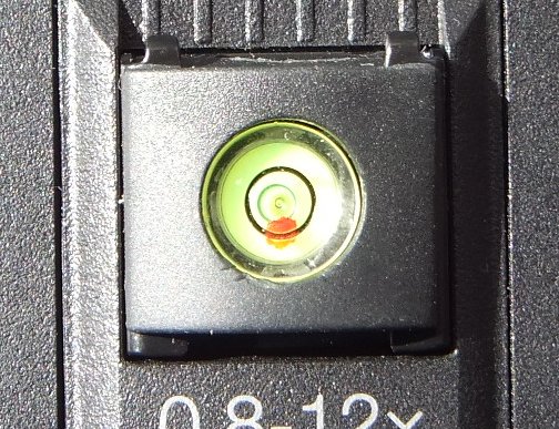

    La Sony DEV50 ressemble à une paire de jumelles. Lorsque l'on filme de prés des séquences de rue dans la foule, les gens pourraient trouver cela bizarre ne sachant pas qu'il s'agit d'un caméscope. Petite astuce, j'ai filmé sur un marché de village avec le Sony DEV50 à hauteur de poitrine en regardant par dessus le petit niveau à bulle que j'ai fixé sur la Griffe porte-accessoire (faire coïncider la petite bulle avec le point rouge) voir photos.
    Réglé de cette manière j'ai obtenu de très bons résultats, même en marchant (j'ai acheté ce niveau à bulle sur internet au prix dérisoire de 2,20 euros port compris), de cette façon, je passe inaperçu, plus ignoré qu'en filmant avec mon caméscope Sony TD10.

    J'ai un sérieux problème : où est ce "Bouton" permettant un accès rapide ? A la gauche de l'écran...quel écran ? Désolé pour cette question...mais ce n'est pas un poisson d'Avril !!!

    En regardant dans le viseur on dirait un écran de cinéma, alors j'ai employé le mot écran par analogie.
    Pour programmé MON BOUTON Appuyez sur MENU, choisir caméra/vidéo, descendre sur le cinquième petit logo en bas à gauche, vous êtes dans l'assistant de prise de vue, juste dessous MON BOUTON, le choisir puis décider des fonctions, 3 possibilités, j'ai choisi en 1er. STEADYSHOT, en 2ème. L'HYPERGAIN et en 3ème. REGLAGE AUTO OBJECTIFS 3D ce qui m'a semblé le plus interressant.
    En fonction vidéo, prét à filmer, il suffit d'appuyer sur le petit joystick, le pousser vers la droite (1 fois, 2fois ou 3 fois)pour choisir la fonction et d'appuyer dessus pour sélectionner.

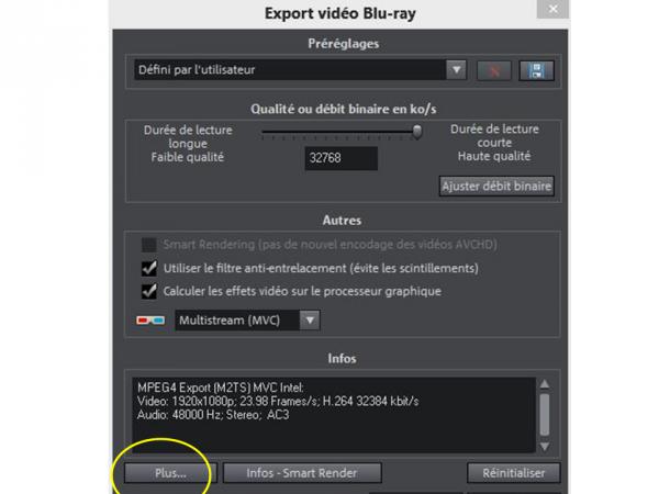

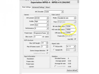

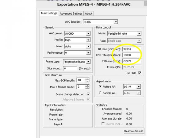

    Pour le réglage forcé des Kbits : options Graver,Bluray,Paramètres encodeur,MVC, Plus,paramètres video avancés, AVC encoder CUDA et finalement mettre le Bit rate à 32384 ( c'est personnel on peut faire avec moins, ou plus ?)

    Merci pour les réglages de magix X5
    Pour le réglage du niveau à bulle, j'ai d'abord filmé (sans obstacle à moins de 8 mètres) 10 secondes en position normale, puis sans bouger de place j'ai mis le DEV50 à hauteur de poitrine repris la même séquence avec la bulle au centre du petit cercle, puis une autre séquence en déplaçant un peu la bulle vers moi, j'ai fait quatre prises de la même manière (en retenant l'emplacement de la bulle), puis j'ai comparé et choisi l'emplacement (que j'ai marqué avec un feutre indélébile rouge) de la bulle qui a le plus de ressemblance avec la première prise.
    Pour filmer, je mets la bulle sur le point rouge et je regarde devant ce que je filme en jetant de temps en temps un œil sur la bulle, évidemment c'est un à peu près, mais le résultat est concluant, d'autant plus que l'on peut vérifier le résultat confortablement grâce aux viseurs.

    Je viens d'essayer vos réglages sur Magix X5 malheureusement par rapport à l'original le résultat est comme je l'ai déjà signalé une perte d'environ de 1/4 sur la qualité, comme d'ailleurs avec Magix X4.
    Le résultat de Magix X4 me semble légèrement supérieur à Magix X5, la compression supérieure de 25% de magix X5, peut en être la cause.

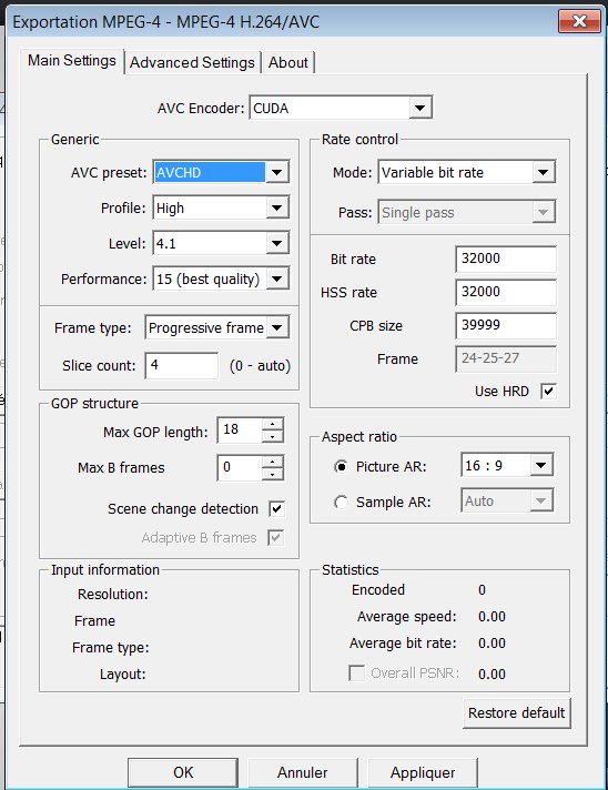

    J'ai fait une bonne trentaine d'essais avec magix 5, le flou occasionnel très bref se manifeste toujours de temps en temps (pas trop gênant), peut être à cause de mon ordinateur ?, par contre, j'ai amélioré la qualité qui est maintenant légèrement supérieure à magix 4, en modifiant les réglages.
    Si vous les essayez, donnez moi vos impressions.
