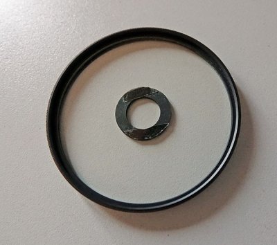

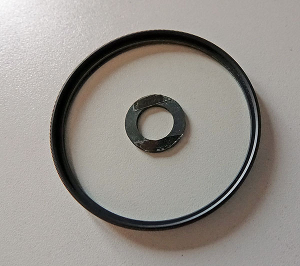

    J’ai découpé un disque de papier cartonné noir au diamètre du filtre UV de mon Minolta 50mm et ai découpé un cercle plus petit en son centre. Mais je n’ai remarqué aucun effet particulier de déformation du bokeh lors de mon utilisation
    Est-ce dû au crop factor x2 de ma caméra qui n’enregistre que la partie centrale de l’image en transformant le 50mm en 100mm ?
    Si le bokeh n’est visible qu’en périphérie comme chez le Helios, ce serait logique qu’on ne le voit plus en cropant ainsi dans l’image… mais bien dommage pour moi qui n'utilise pas de speedbooster sur cet objectif
