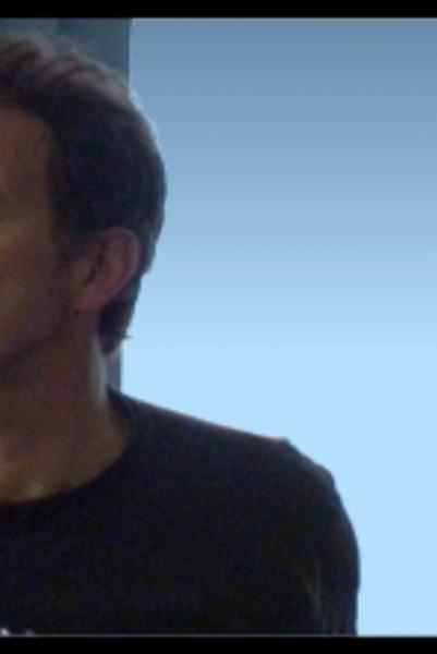

    Ou alors, si le plan te le permet (à condition que personne n'aie de chemises blanches ou très claires) , utiliser le filtre inscrustation en luminance et mettre un fond coloré (bleu, vert, nuages, ce que tu veux...)
    C'est la méthode employée dans l'image ci-dessous ou la fenêtre en arrière plan apparaissait complétement cramée. Si le personnage avait eu une chemise claire, c'était bien sûr impossible...
