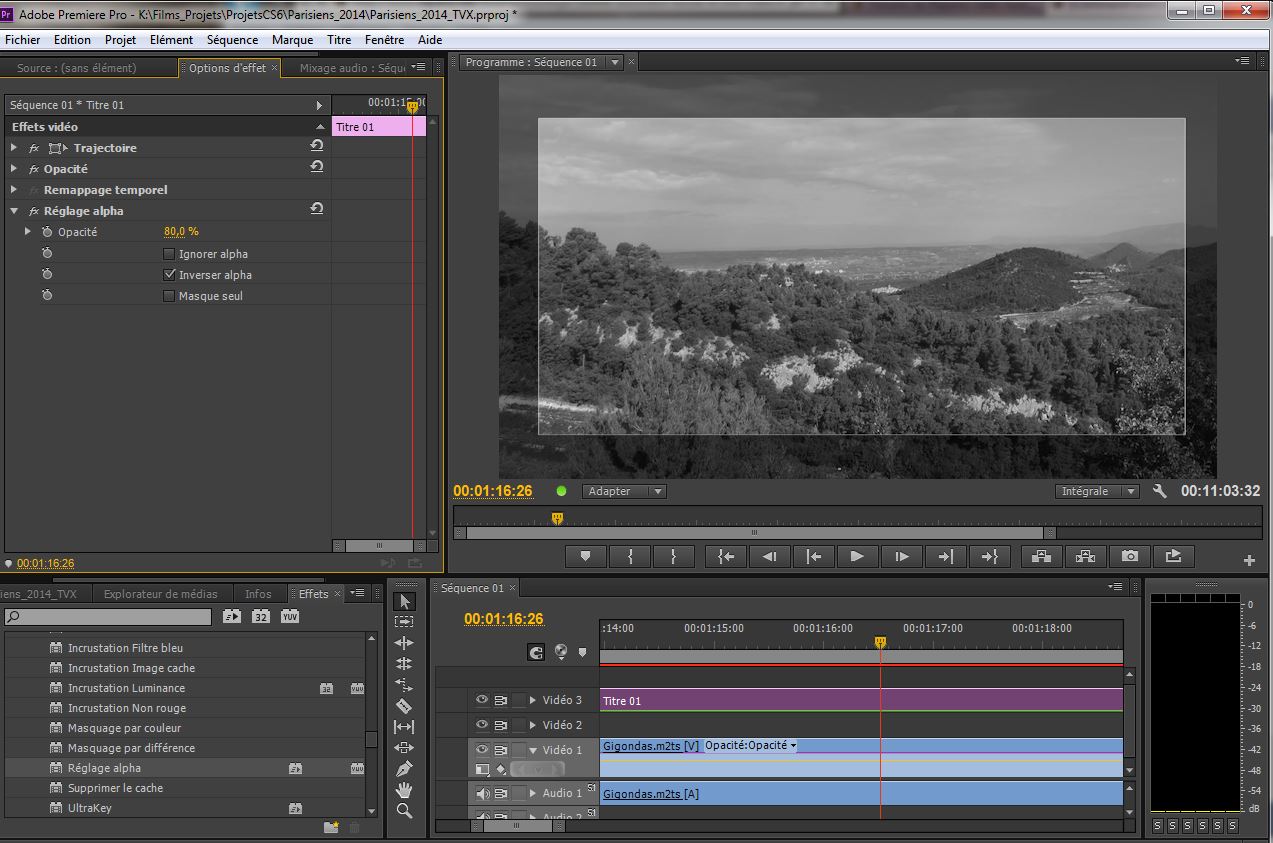

  5. ogt
    17,700
    23,510
    +713 / 1,396 / -42
    Une autre solution consite à appliquer un masque, et jouer sur l'opacité.
    Ce masque peut être réalisé avec Photoshop, à défaut dans le titreur :
    - faire un rectangle qui laisse les bordures de la largeur voulue.
    - appliquer ce titre au dessus de la vidéo.
    - appliquer l'effet Réglage alpha, en inversant le masque et en modifiant l'opacité.
    Résultat sur l'image jointe.

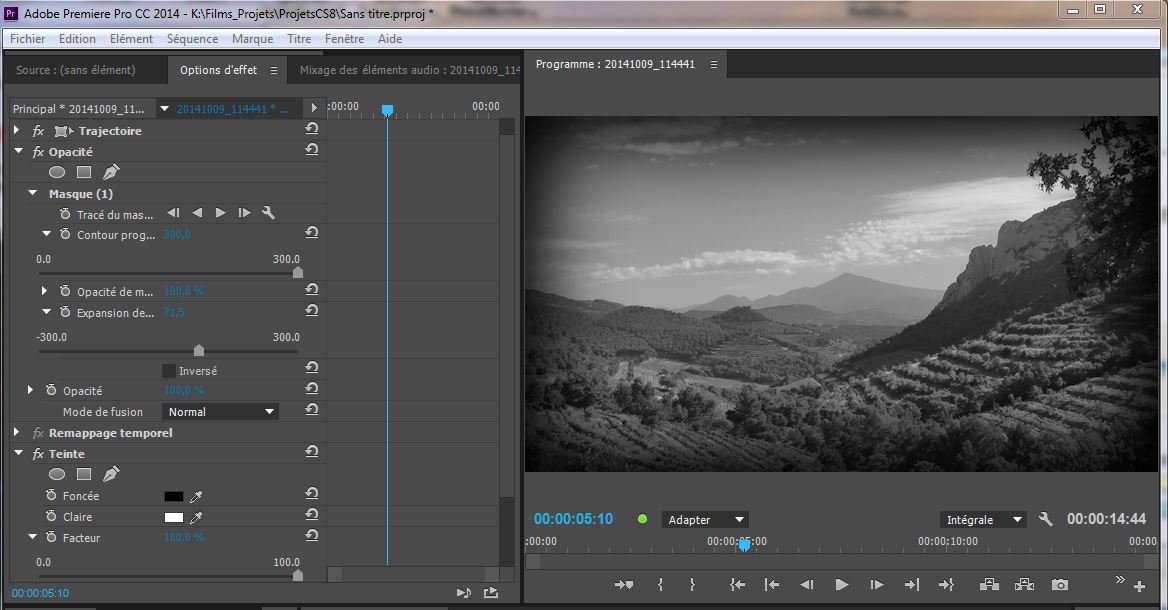

  8. ogt
    17,700
    23,510
    +713 / 1,396 / -42
    "et j'aimerais plus des contours estompés et "dégradés", un peu moins, opaques et nets"
    Avec la dernière version de Premiere (CC 2014) vous pouvez faire cela directement sur l'option opacité, sur laquelle on peut appliquer un masque progressif (voir image)
    Sinon avec n'importe quel outil de gestion de photo (dont Photoshop) vous créez un masque avec contours progressifs et l'appliquez tel qu'indiqué dans mon précédent post.
  9. Sharvi
    13
    Merci beaucoup Olivier ! La photo illustre exactement ce que je souhaiterais faire ! :D
    Et, votre façon de faire est très judicieuse, je trouve... :)
    Mais comment pourrais-je faire un masque avec CONTOURS PROGRESSIFS sur Photoshop...?? :/
