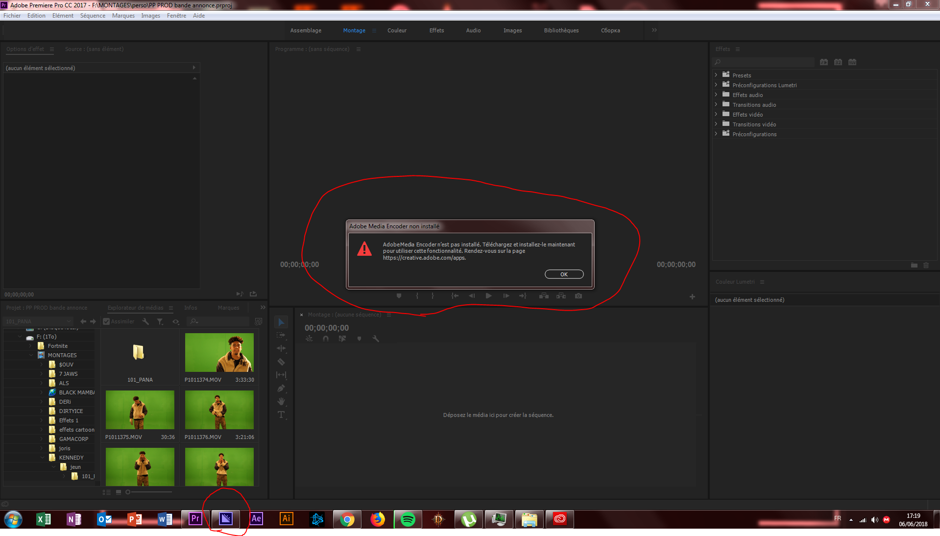

    Bonjour à tous ! j'ai un souci avec les proxys sur premiere pro...
    Ayant un montage 4K 60fps à faire sur mon pc et sachant que j'ai pas une bête de course, j'ai décidé de faire des proxys de mes rushes pour la premiere fois.
    Le problème est ici : quand je coche la case " assimilation " une fenêtre apparaît et me dit que je n'ai pas installé Media Encoder ( alors que si justement et ça me fait littéralement péter un câble )
    J'ai bien évidemment désinstallé et réinstallé Media Encoder mais sans avoir réussi à ce que ça marche !
    Enfin voilà j'aurai aimé un peu d'aide parce que cette histoire m'embête un peu surtout que même en 1/8 ème mon PC galère...

    Si t'as une version crackée, Premiere ne peut pas faire le lien avec Media Encoder, même s'il est installé.

    Il faut absolument que les deux produits Premiere et MediaEncoder soient au même niveau.
