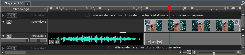

  1. saintaise17
    J'ai réussi 1 fois et impossible de le refaire !
    J'ai ma vidéo et mon audio, seulement, ils se trouvent décalés et inversement suivant mes essais !!! alors que j'ai eu réussi !
    Je commence bien par "ajouter fichiers" et voilà !
    Ce ne peut être qu'un raté de ma part !
    Je vous remercie beaucoup si on peut me guider pour réussir.
    Bon dimanche.
    Cordialement.

    Pour assembler vidéo et audio
    Mettre les deux sur des pistes adaptée exemple V1 pour la vidéo et A1 pour l'audio .
    Sélectionner l'un des deux par exemple la vidéo et déplacer avec la souris sur la timeline comme on le souhaite pour synchroniser . Couper éventuellement les parties qu'on ne souhaite pas conserver .
    Sélectionner les deux et clic droit puis dans la fenêtre qui apparait clic sur lier.

    d'après ta photo tu as une piste audio et juste après une piste video avec audio.
    le problème c'est que les pistes audio sont sur la meme piste, donc soit tu mets ton audio sur une autre piste audio. soit tu supprimes l'audio de ta video pour laisser la place.
    mais je ne pense pas que tu puisses supperposer 2 audios dans une meme piste, sauf si c'est une pitse stereo et que tu joues avec les deux canaux. Mais ici ca ne semble pas etre le cas.
    En general si on a la chance d'avoir le son temoin de la camera, on le garde le temps d'aligner l'autre audio, puis on le supprime (ou on met le volume a 0 ou on mute)
    ll se peut qu'on veuille garder une partie du son temoin de la camera (pour le bruit de fond de la salle par exemple) si le son de l'autre piste est trop "pure" (sortit de la console de mixage directement)

    Oui Peut être ..De plus profil équipement pas rempli donc on ne peut faire que des suppositions, à partir de la capture écran, sur son soft de montage.
    Yess Emmanuel avec Première je sais faire aussi ;)
    Pas bien compris les deux pistes Audio de la capture.
    Y en a une à virer ..puis mettre Vidéo dessus sa piste audio rendre les deux indépendantes puis avancer ou reculer la piste audio ou la piste vidéo en repérant un endroit pour synchroniser

    Sa vidéo a t-elle une partie (piste) son ? Si oui cette partie son qui reste lié à la vidéo est obligé de se décaler avec elle à droite du fichier son que l'on voit sur la TL ...normal .
    Sa vidéo n'a pas de son ? Alors elle a quand même une partie son lié à la vidéo mais peut être silencieuse/vide ... mais elle existe quand même et prend une place et donc normale que tout se décale aussi à gauche ... rien de curieux tout va bien.
    D'ailleurs s'il déplace un peu son fichier vidéo vers la droite ..normalement un bout de la partie son devrait être écrasé...à moins que ce logiciel type amateurs empêche cette manœuvre... ?
    Donc
    1° il faut trouver la commande pour rompre le lien avec la partie audio de son clip vidéo. puis glisser la vidéo pour l'aligner avec le son déjà présent piste 1
    Ou
    2° s'il veut garder 2 pistes son ( les additionner, les mixer ) alors comme dit plus haut ... il faut utiliser (faire descendre) une des pistes audio sur la piste audio 2...
