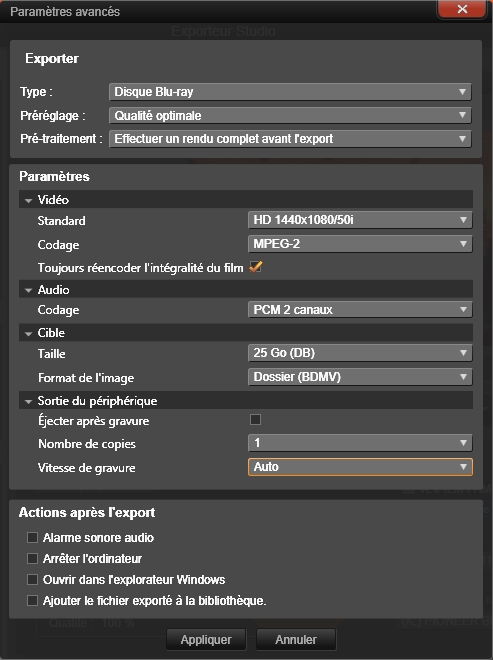

    Là, je suis tout à fait d'accord avec toi que le 720 x 576 n'est pas du tout pareil.
    Fais comme je te dis, c'est à dire tente l'expérience, tu filme et tu monte en 1440 x 1080 et tu sort comme l'image au-dessous...

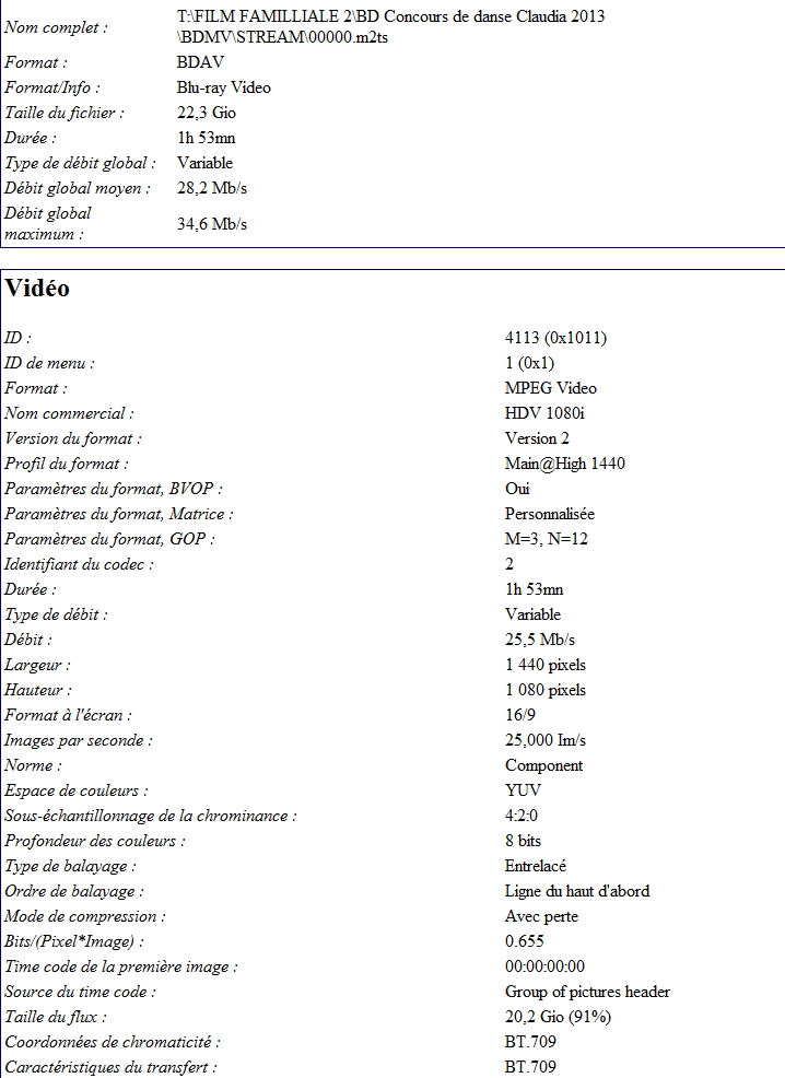

    Alors, pour te simplifier la vie, j'ai fait un capture écran d'un de mes disque Blu-ray avec les infos donné par "MediaInfo"
    Comme tu vois, le débit est entre 25 et 35 MB/sec ce qui correspond à une très bonne qualité. A ce débit tu pourras mettre 2 heures de film sur un Blu-ray de 25 Go en très bonne qualité.
