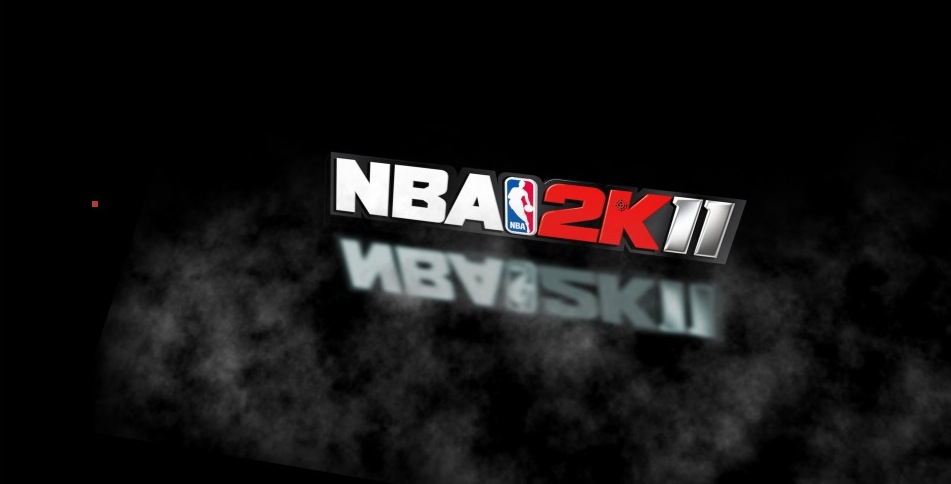

  6. Ematum
    1,200
    81
    Suggestion.
    Bonjour.
    Comme dit précédement, tu dupliques ton éléments, tu le retournes avec l'échelle pour qu'il soit à l'envers et tu le places à la base de celui d'origine. Tu le parentes à celui d'origine pour que leurs mouvements concordent. Tu lui ajoutes un flou gaussien ou accéléré que tu mets à 20% par exemple. Ensuite, tu lui ajoutes un effets "Teinte/saturation" tu coches l'option "Redéfinir" qui se trouve vers le bas de l'option. Là, tu utilise les valeurs "redéfinir la teinte" en jouant avec le curseur des degrés pour trouver la couleur qui te va et tu peux aussi jouer avec la valeur de saturation et de luminosité pour trouver un juste milieu.
    Je viens de le faire et pour avoir à peu près cette même teinte bleu/gris du reflet dans la vidéo, mes valeurs sont :
    - teinte -> +180°
    - saturation -> 10
    - luminosité -> -25
    Après, je ne suis pas allé plus loin pour matérialiser un "sol" ainsi que l'espèce de fumée que l'on voit à 14s quand la cam se place en plongé. On peut apercevoir sur le sol des espèces de tâches blanches qui serait facilement matérialisable avec des fractals.
    Pour ce faire, créer un solide puis lui appliquer l'effet "Fractal". Laisser tous les réglages de base. Dupliquer ce calque et dans la fenêtre des calques, faire apparaitre le Fractal 1 dans la luminescence de Fractal 2 (les caches par approche). Créer un masque avec l'outil plume, faire une forme un peu au hazard, un genre de grosse flaque, modifier les paramètres d'extension du masque ainsi que le contour progressif. Mettre les calques en 3D et le placer de telle sorte qu'il soit au niveau du "sol". Jouer avec les paramètres de "contraste" et "luminosité" pour augmenter ou diminuer la densité de la fumée.
    J'espère que ca t'aidera, à bientôt :good:
