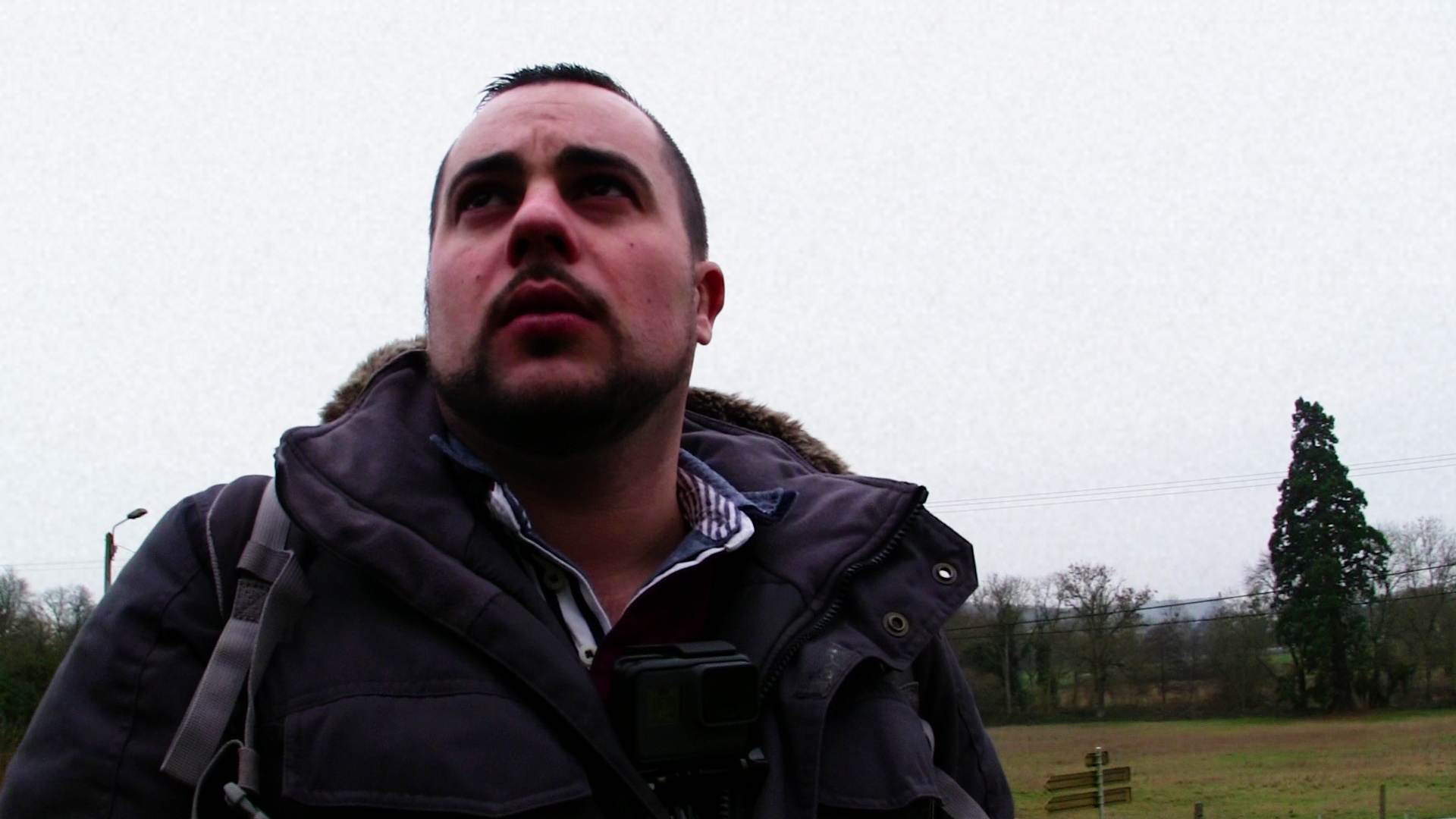

    Bonjour à tous,

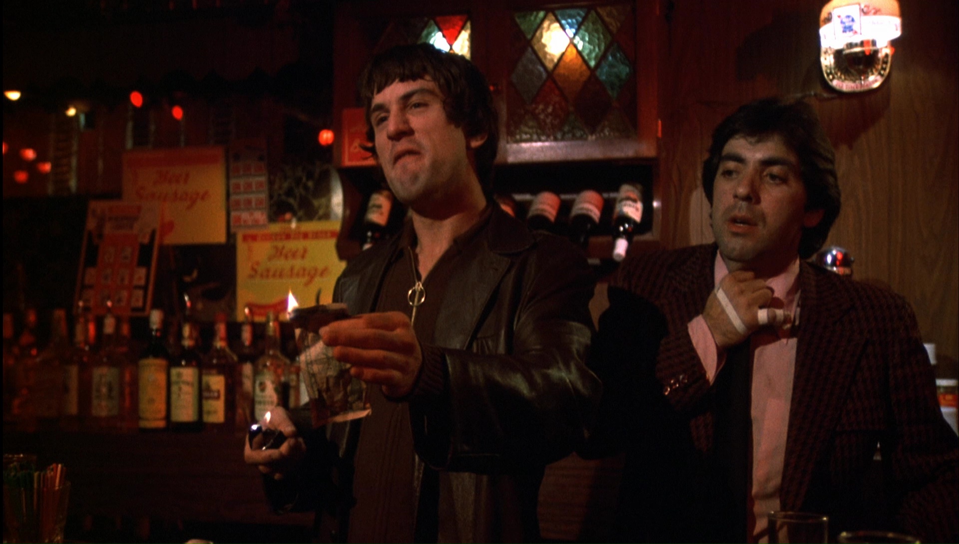

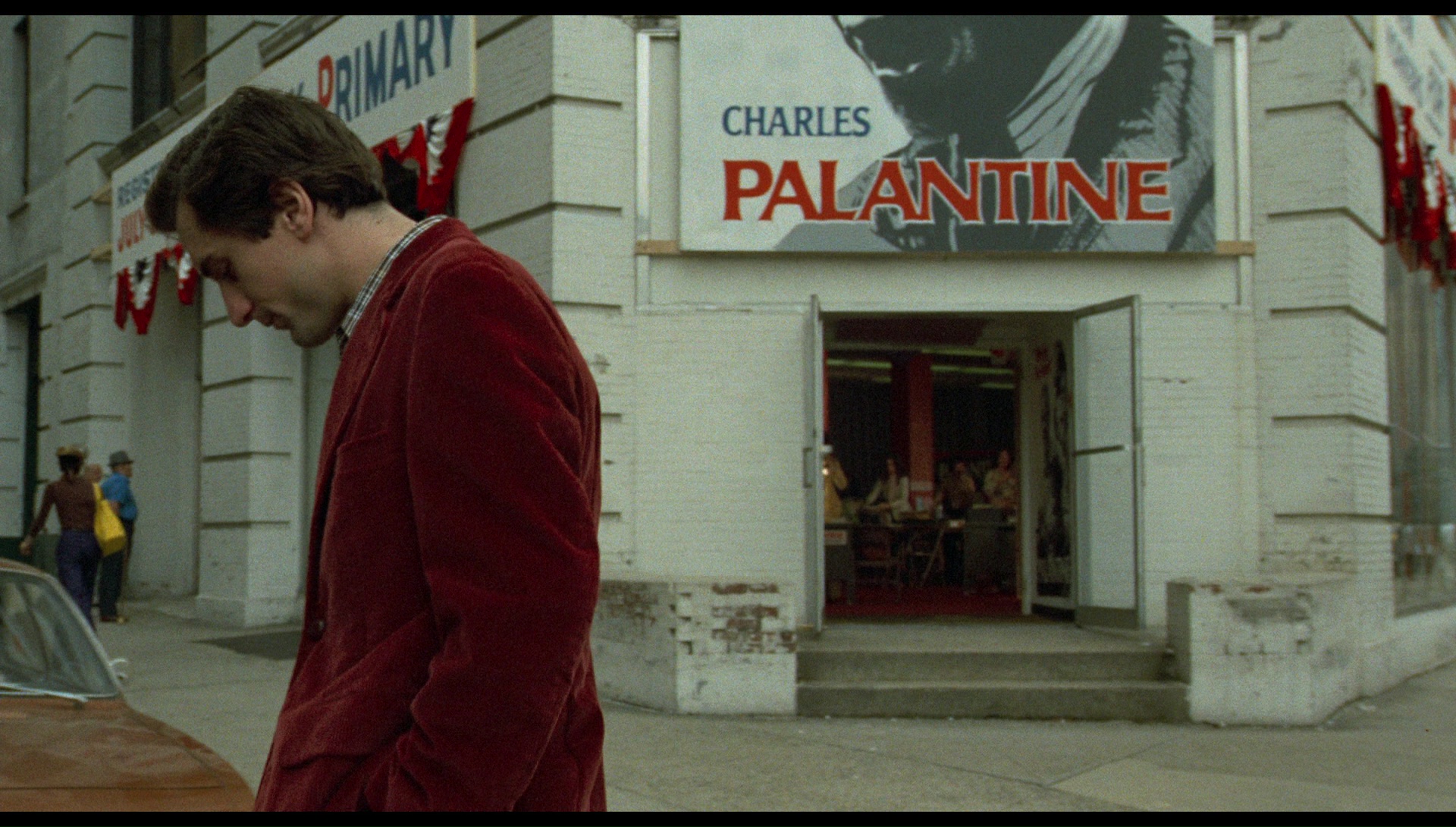

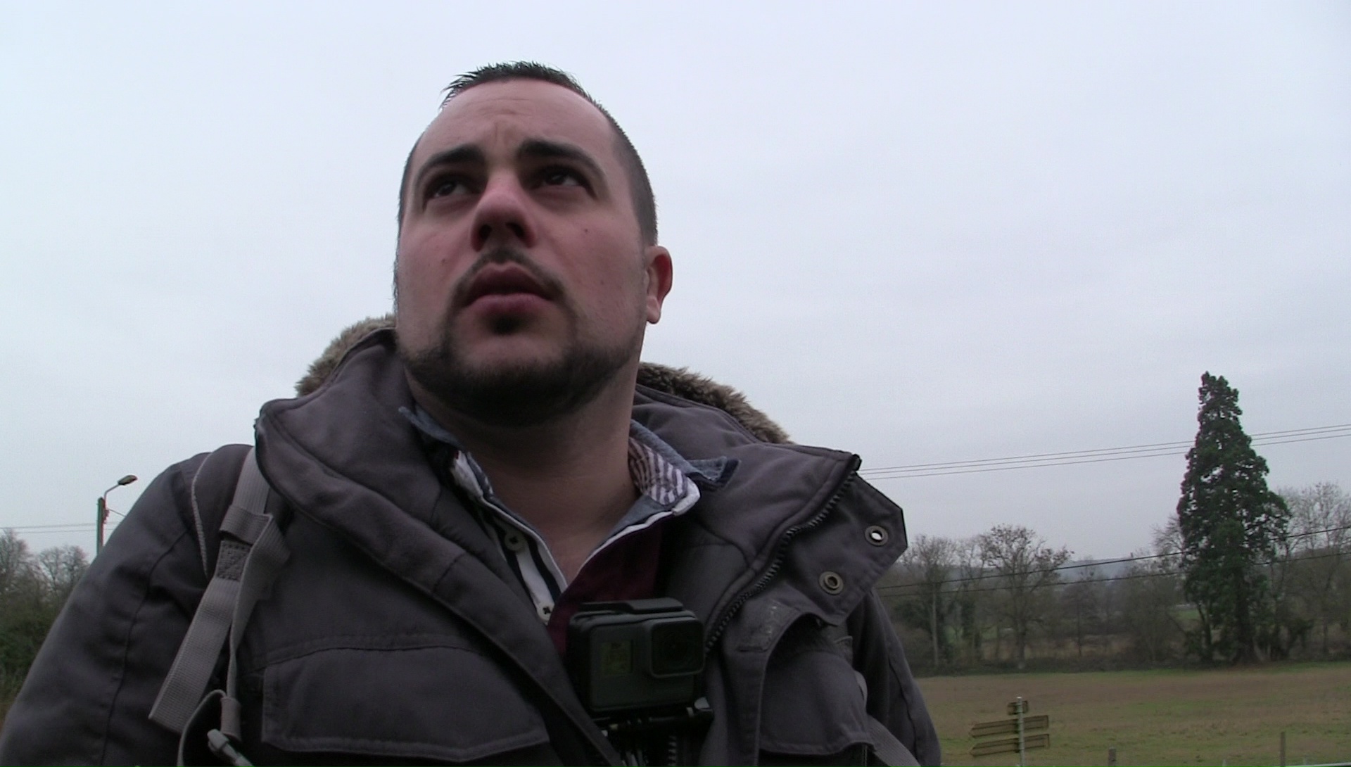

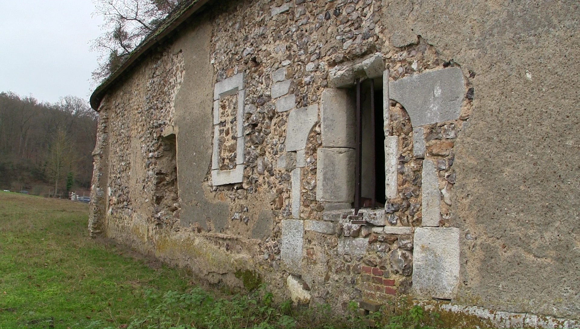

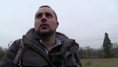

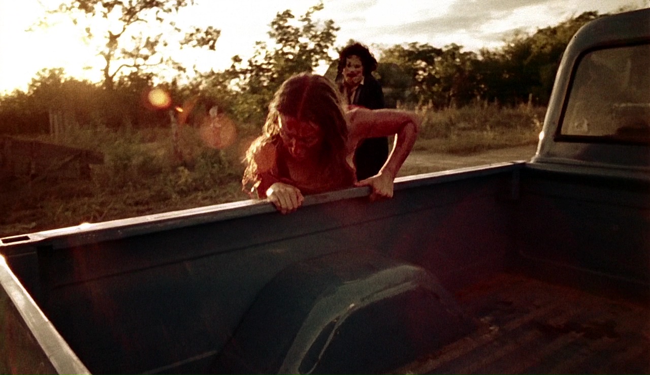

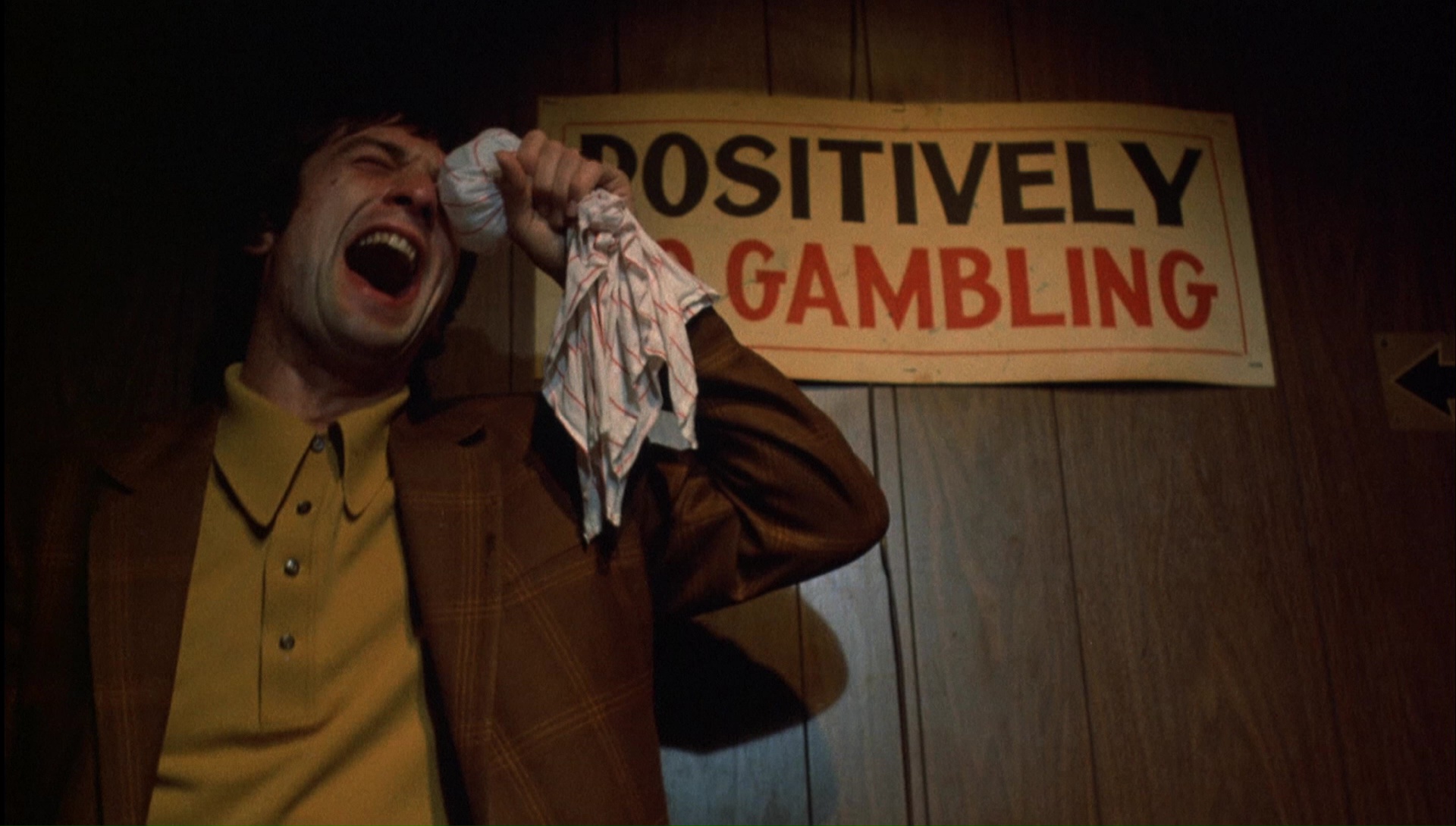

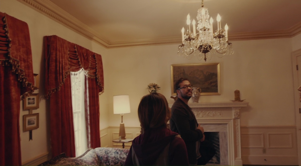

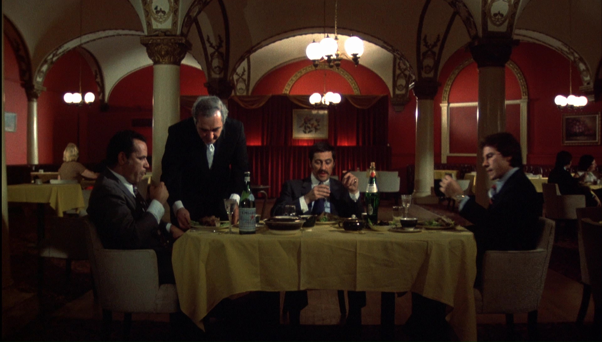

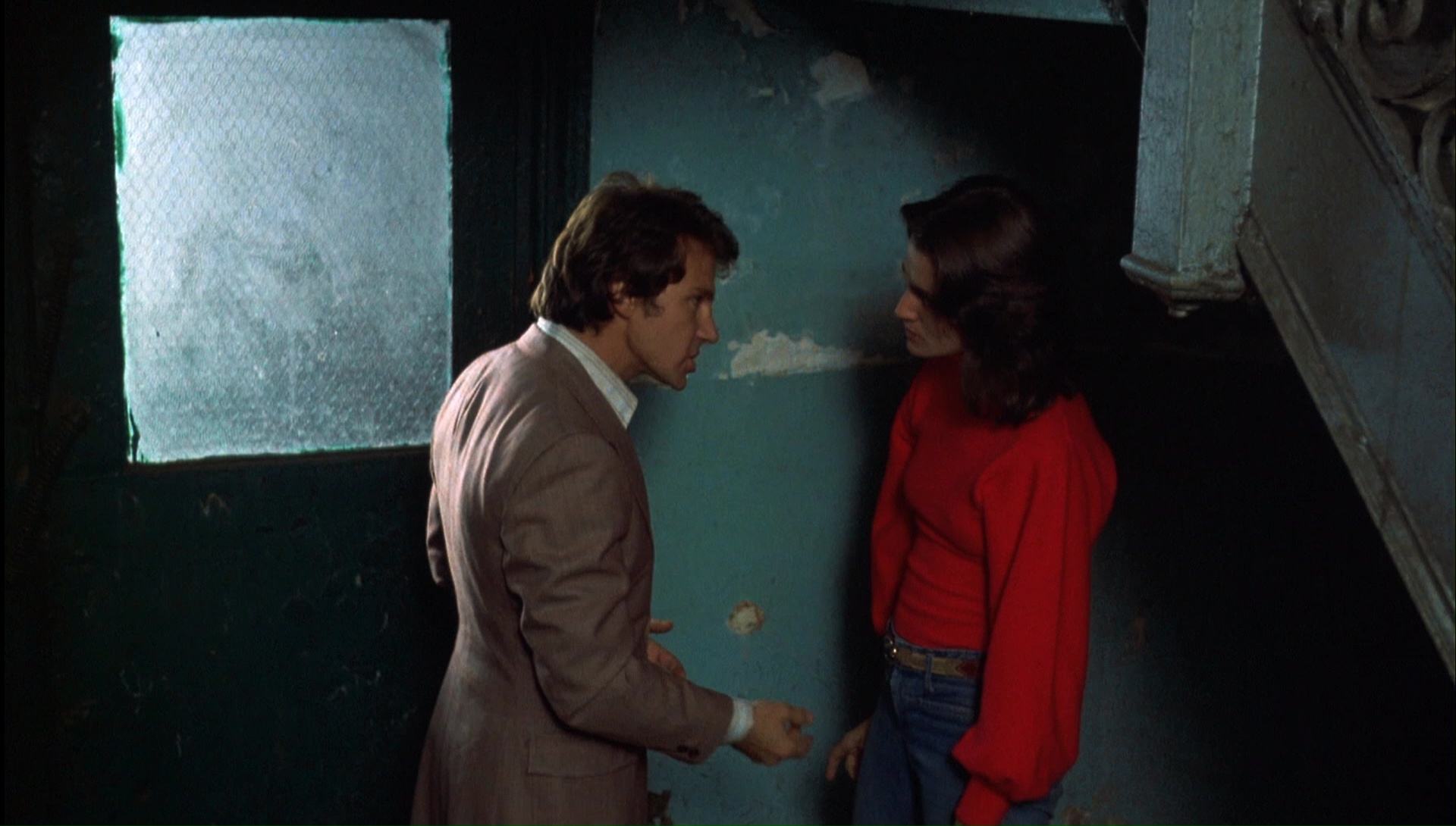

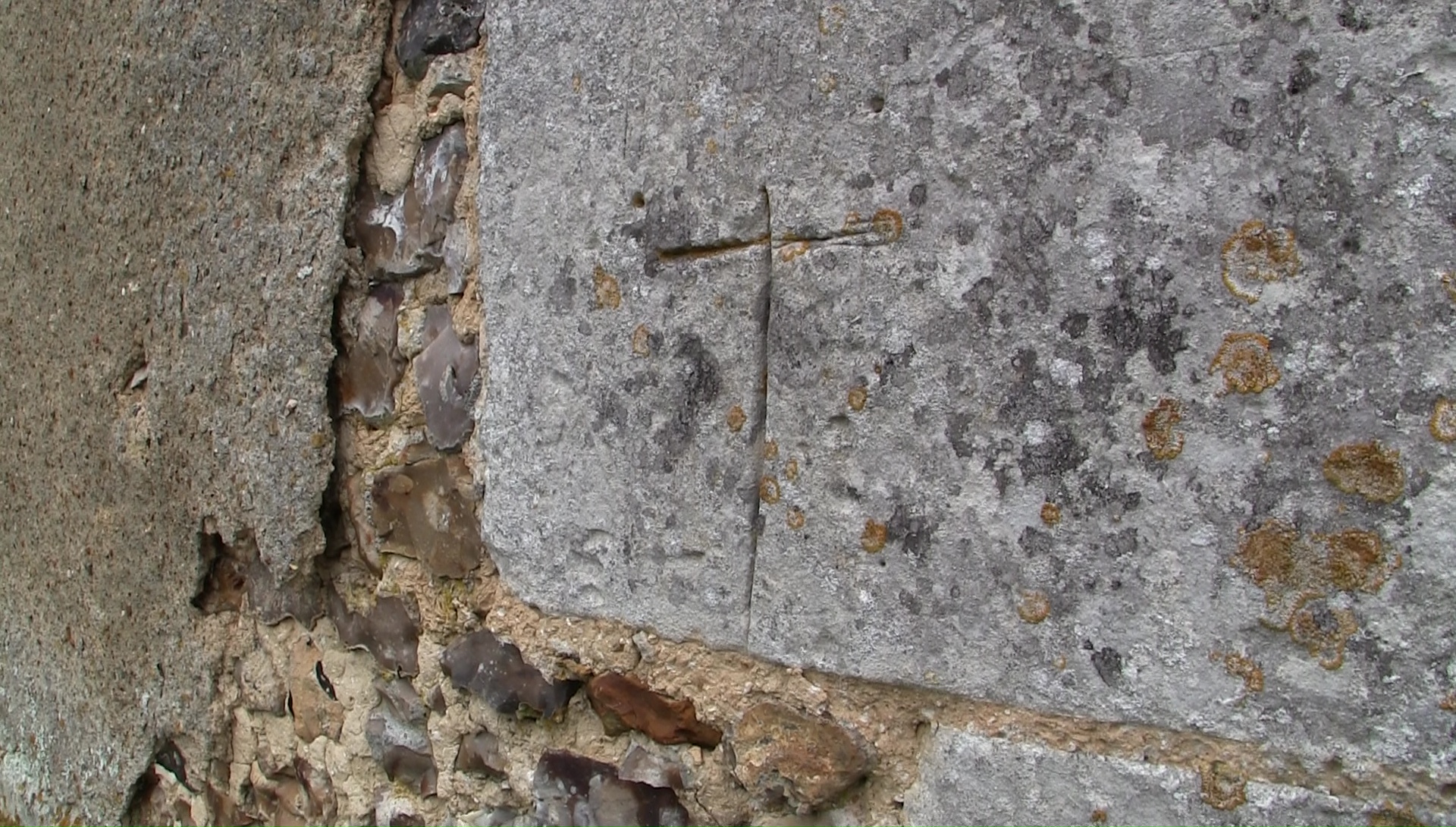

    Pour les besoins d'une série de documentaires, je souhaiterais ajuster la colorimétrie de mes vidéos tournées en 1080p 25p afin de donner un rendu de film tourné en 16mm, dont je vous donne quelques exemples en pièces jointes. Je vous mets aussi quelques captures de mes vidéos originales.
    Je sais qu'il existait un plug-in sur Premiere Pro qui permettait cet ajustement de la colorimétrie, mais qu'en est-il de Vegas Pro 13 ?
    Par la suite, j'acquerrai une caméra numérique dotée d'un capteur 16mm, ce qui en devrait faciliter l'exploitation...
    D'avance, merci beaucoup.

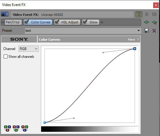

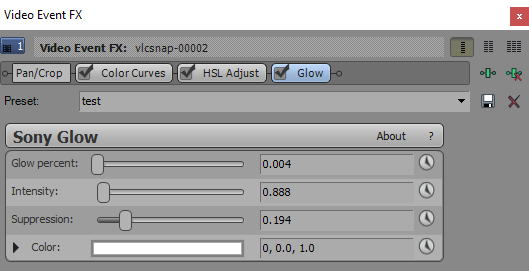

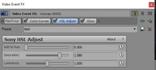

    Pour le look couleur, il est possible de creer une chaine d'effet
    Par ex.
    Et rajouter un effet grain.
    Ca donne a peu pres ce resultat (rapide ebauche a peaufiner)

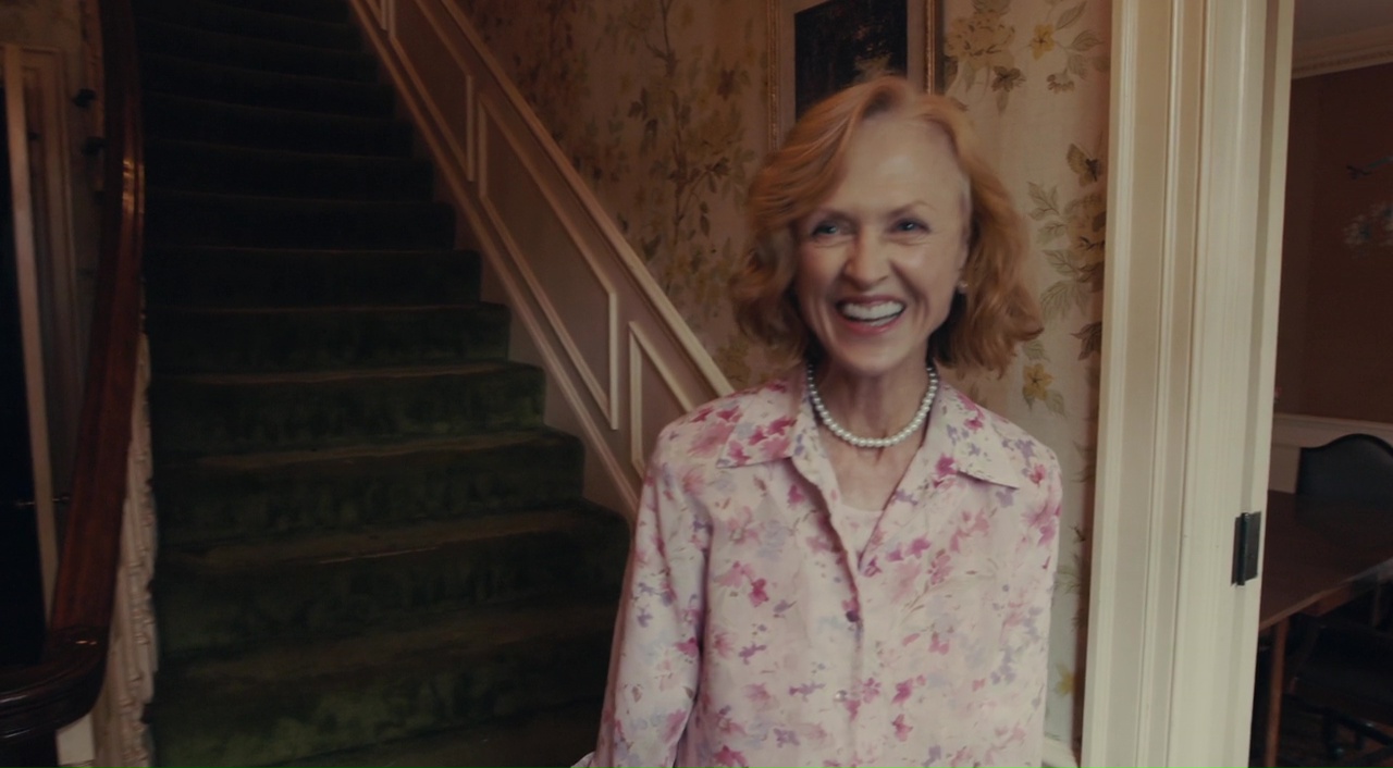

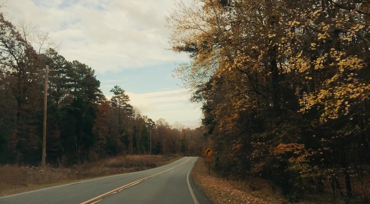

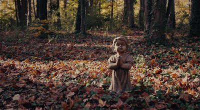

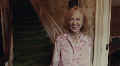

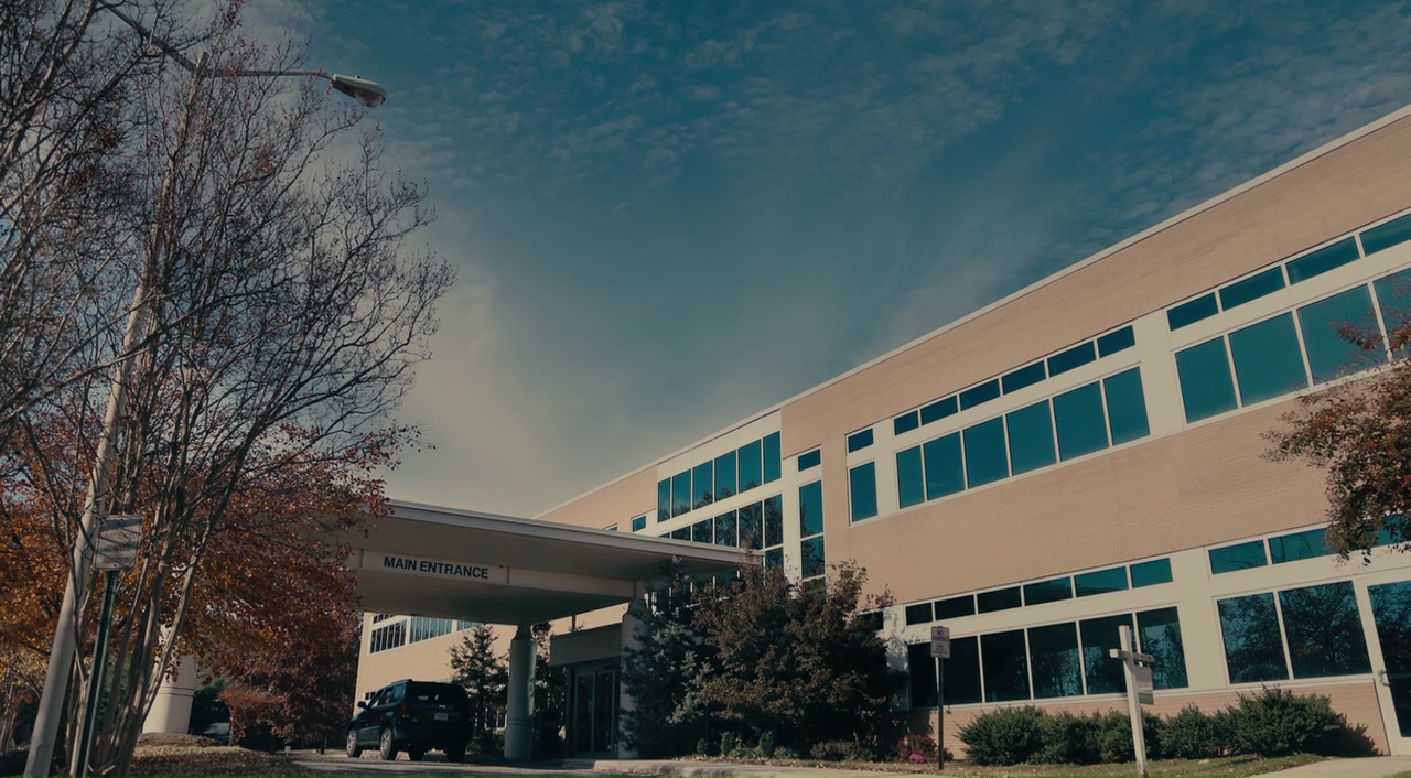

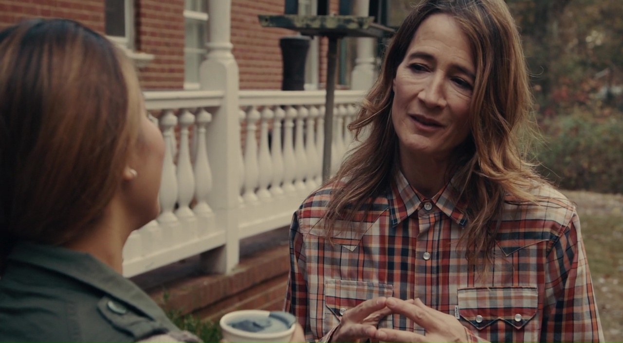

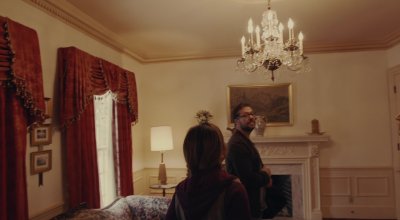

    En fait, ce n'est pas tant le format qui m'intéresse que l'aspect visuel. J'aimerais vraiment obtenir cette couleur jaune orangé, ou qui tire parfois sur le rouge. Je viens justement de visionner L'Étrange cas Deborah Logan et il se trouve que l'aspect visuel correspond globalement à ce que je recherche en terme de photographie (voir captures jointes). J'ai contacté les fournisseurs pour essayer de savoir avec quel matos ils ont tourné puisqu'il s'agit d'un film en vue subjective, normalement tourné avec des caméras semi-pros (genre Canon 5D)...
