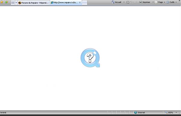

    je ne peux pas lire le rendu du mpeg :confused:
      13.5 KB
      182

    je m'auto réponds :D
    j'ai enregisté et lu avec vlc :-)
