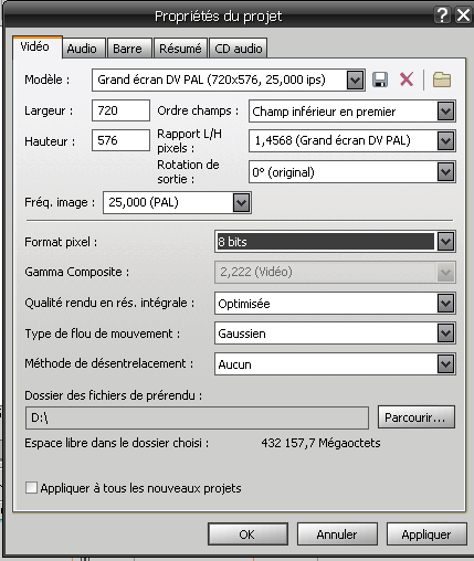

  4. crocovideo
    96
    j'ai importé deux petits rushs en 'mpg' mais apparemment il y a un souci avec free ou quick time !
    une solution ?:perplexe:

  7. topsub
    topsub Modérateur Vegas & DVD-A
    7 470
    3 387
    Je ne comprends tout à tes demandes.
    J'avais déjà téléchargé ton rusch n26_NEW.mpg avec le lien du post que tu as effacé.
    Il est en 1440x1080x32, mais en 25 ips ?!?
    Où est ton 24p ?
    PS : Avec la jolie devanture, on regarde moins le bateau à l'arrière :D
  8. crocovideo
    96
    je filme en hdv 24p avec l'xha1 ou bien en hdv 50i !
    les rushs sont en 1440*1080 fréquence 25ips.
    ma question à l'origine est de savoir quel type de projet pour faire un dvd :confused:
    PS : Avec la jolie devanture, on regarde moins le bateau à l'arrière :bravo:
    mais encore, tu me m'expliquer ;-)

  10. topsub
    7 470
    3 387
    Je suis déçu, j'aurais voulu tester du 24p :(
    Ben on reviens à la case départ.
    Tu choisis le format par défaut Flux vidéo grand écran PAL DVD Architect

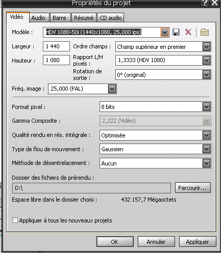

  11. topsub
    7 470
    3 387
    Essaie cela

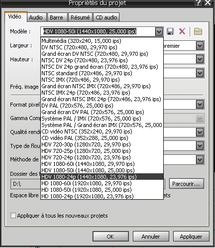

  12. topsub
    7 470
    3 387
    C'est fait, mais c'est toujours en 25 ips.
    Tu préfères les bateaux aux nanas :)

  14. crocovideo
    96
    aie aie aie ! je viens de regarder le menu de la caméra, c'est du 50i ou 25f !
    je suis confus et comprends ton étonnement :laugh:
    quand je parle de projet ce n'est pas du rendu qui lui ne pose plus de souci !
    voici donc un condensé de ce que j'ai tiré de ce post :bravo:
    en partant de prise hdv 25f j'ai 2 options pour le projet :
    la 1ère
    la 2ème
    et l'explication du 24p :laugh:
    merci encore Topsub :bravo:
    j'envoie ça et je regarde ta réponse qui est arrivée avt que celle-ci ne parte :D
