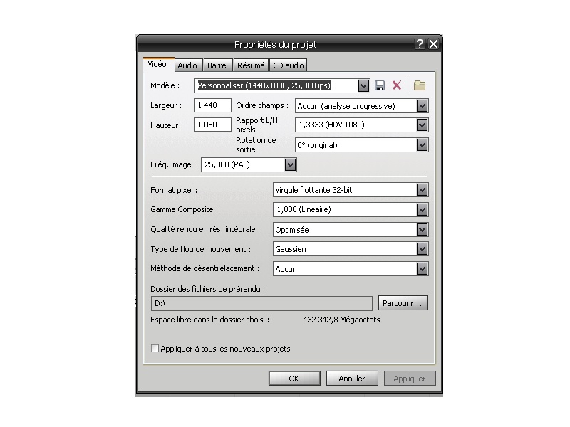

    Bonjour à tous !
    les propriétés du projet sont :
    PHP:
    PHP:

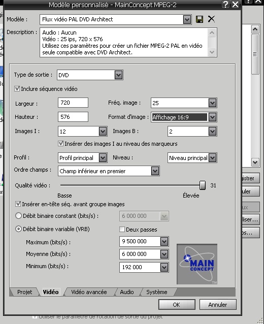

    après rendu en :
    PHP:
    PHP:
    après gravage en dvd je vois des lignes horizontales et verticales qui vibrent.

    Pourquoi ne prends-tu pas le modèle : Flux vidéo grand écran PAL DVD Architect ?
    Ton max bits/s à 8 000 000 > ça suffit, sinon ton débit risque de dépasser les 10 000 000 qui posent problème.

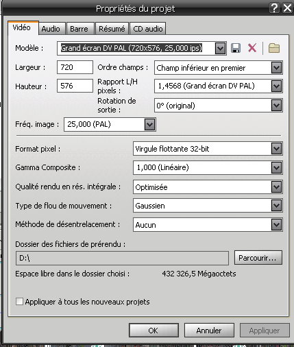

    voici le projet qui m'a donné de meilleurs résultats pour créer un dvd sd.

    Vu qu'il me semble trop tard pour remettre en question le format de tournage/montage, il te reste la solution suivante : "Active la réduction de scintillement dans Architect" cela résoudra ton problème de scintillement sur le DVD.
    Mais je pense que ton choix de format de projet Vegas n'est pas adéquat. Comme tu as tourné en HDV ton projet devrait être :
    - HDV 16:9
    - 1440 x 1080
    - Pixel ratio : 1,3333
    - Fréquence image : 24p (là j'ai un doute par rapport au 24F)
    - Ordre des champs : aucun
    - Format pixel : 8 bits (surtout pas le 32bits virgule flottante qui peut être la source de tes problèmes) Ton format d'entrée est 1440x1080x32 <-- ce 32 ne veut pas dire 'par pixel' mais bien le total de 4 x 8bits (canal alpha inclus).
    Pour finaliser exportes un fichier prêt à l'emploi par Architect. Rendu > Mpeg2 > DVD Architect. (Celui ci n'aura pas à 'compresser' ton film).

    je vois que mon premier projet n'était pas si loin de tes conseils.
    en regardant bien dans dvd archi j'avais activé la réduction de scintillement, c'est peut être grace à cela que j'ai trouvé le résultat plus sympa.
