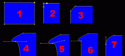

    je te donne une methode :
    Tu cree un masque rectangulaire (outil)(1) sur ta sequence.
    Puis tu choisis l'outil plume. En te positionnant pres des angles et sur la ligne de masque, l'outil devient plume avec une +. Ajoute une cle de chaque cote de l'angle (2).
    Puis positionne toi sur l'angle, l'outil devient -(3), ce qui supprime l'angle.
    Maintenant, pour l'arrondir.
    Clique sur l'outil selection (fleche)
    positionne toi sur l'une des cles ajoutes. Appuie sur ctrl+alt. L'outil se transforme en V inverse. Clique sur la cle pour faire apparaite des poignees(4). relache tout et clique l'extremite d'une poignee en appuyant sur controle. Tu desolidarise les poignees(5). Maintenant, tu peux bouger normalement chacune des deux. Rentre la poignee jusqu'a la cle pour remettre la verticale (ou l'horizontale selon la cle que tu as choisit) (6) . Puis ajuste l'autre poignee. Si tu veux tu peux le faire des 2 cotes pour un angle parfait, mais franchement, cela ne semble pas necessaire (7).
    Voila, tu fais la meme chose sur les 4 angles.
    PS : le masque peux depacer la taille du calque.

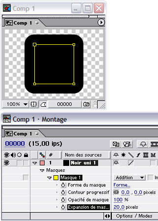

    Moi je te conseille de créer un masque Ctrl+Maj+N
    De double cliquer sur le masque et de le rapetisser.
    Ensuite tu va dans les parmètres du masque et tu augmentes l'Expansion.
      16.7 KB
      725
