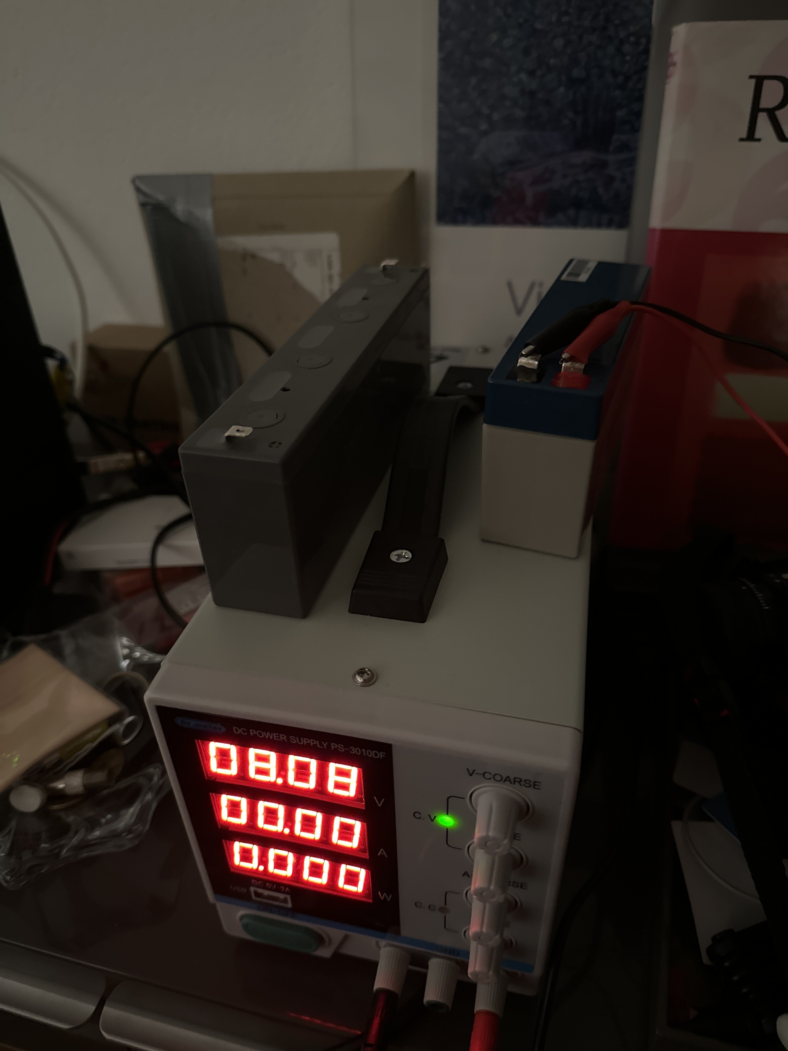

    Bonsoir

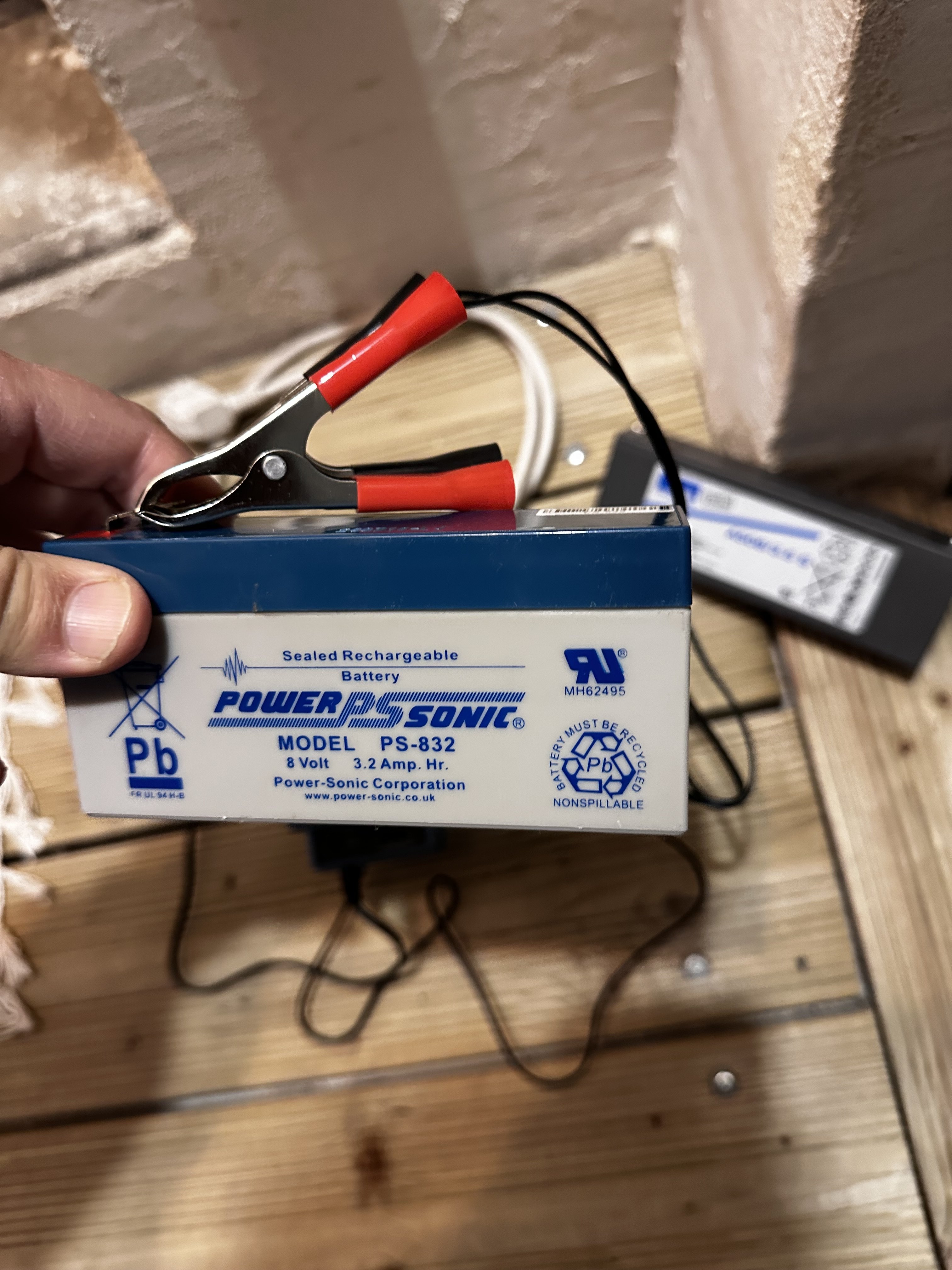

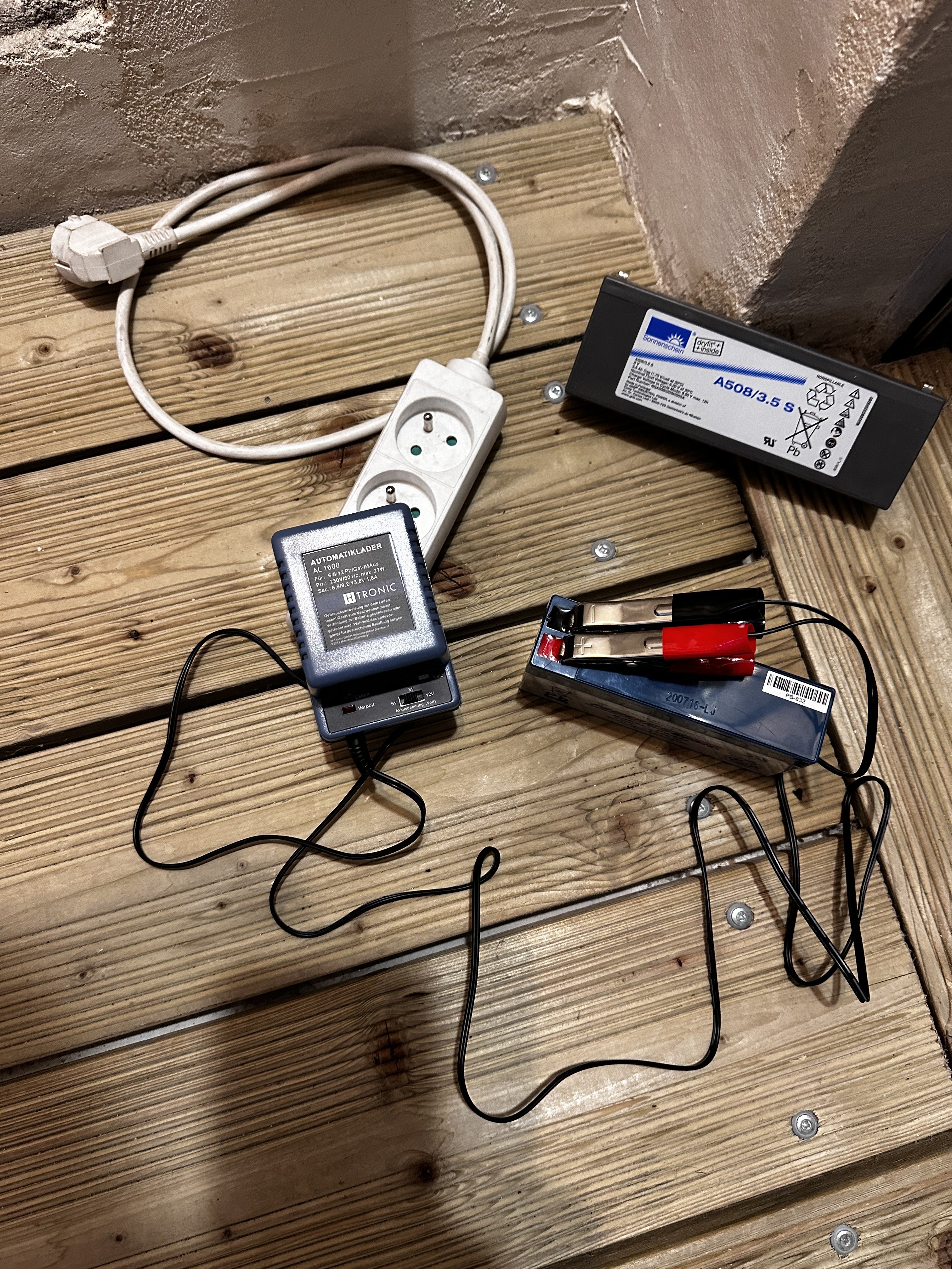

    J’ai acheté une 16s marchant avec une alimentation de labo
    Mais avec une pile 8v plomb neuve 3a niet
    Pourquoi
    J’ai bien sûr acheté une 2 eme d’une autre marque
    Je l’ai rechargé
    Niet
    Au secours la r16 ne marche pas et la 16s pareil

    Vous avez le moteur variable sur l' Arriflex ST, si les polarités sont bonnes, si la capacité de la batterie 8 volts est suffisante (4 ampères environ) ça devrait marcher. Essayez d'utiliser le moteur à sa vitesse la plus basse, d'après mes souvenirs des années 60-70 (6-8 images/seconde) et dans les deux sens.
    Maintenant si la caméra n'a pas tourné depuis ces années là, possible qu'elle soit encrassée et que cela demande une source d'alimentation plus conséquente.

    Combien d'ampères avec l'alim secteur ?
  6. Vigezzi
    19
    Aux alentours de 3A
    Sur Du-all ils proposent une 8,4v 4500mAm
    Qu’en pensez-vous

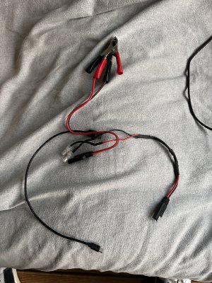

    D’autre part

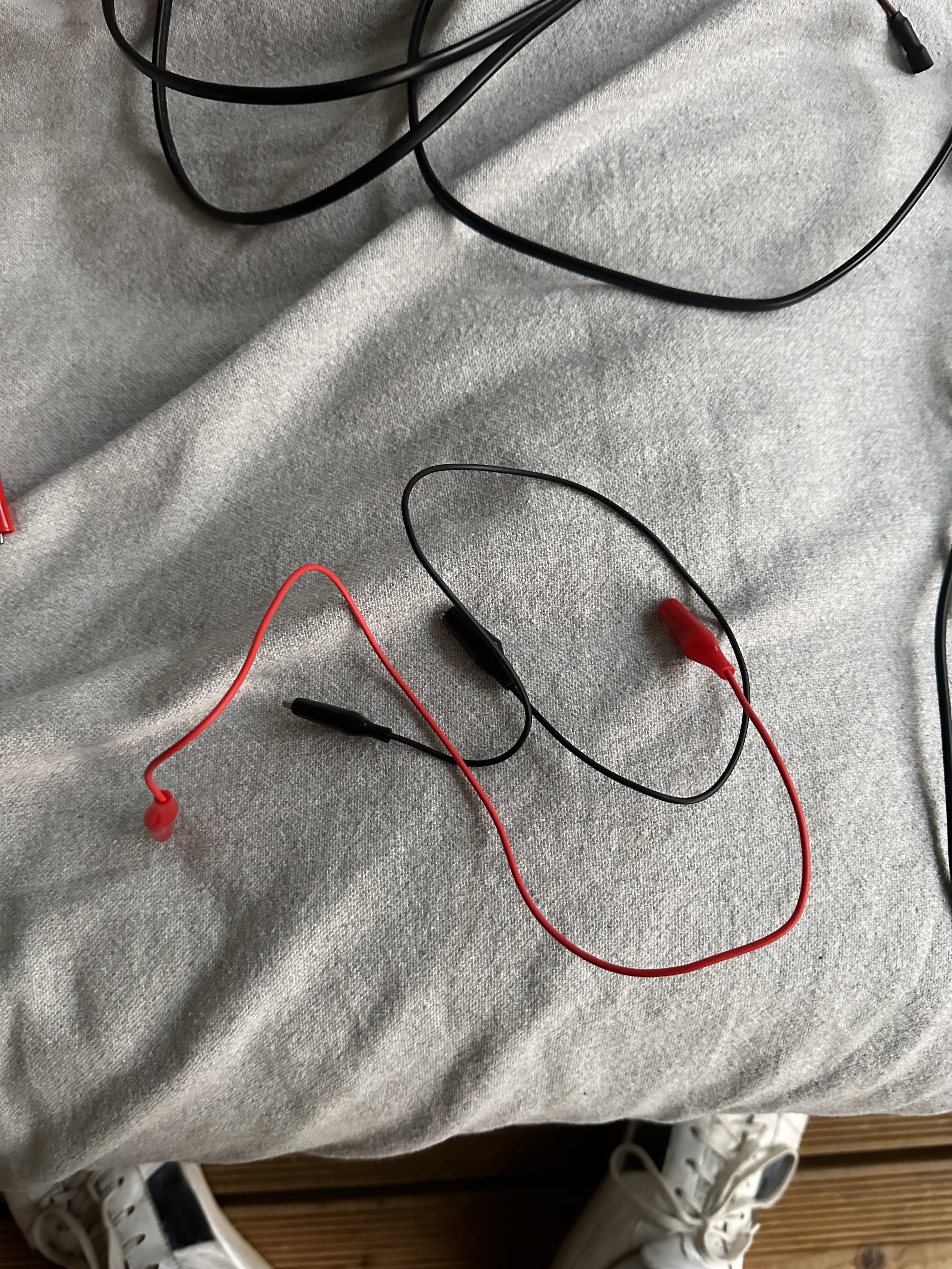

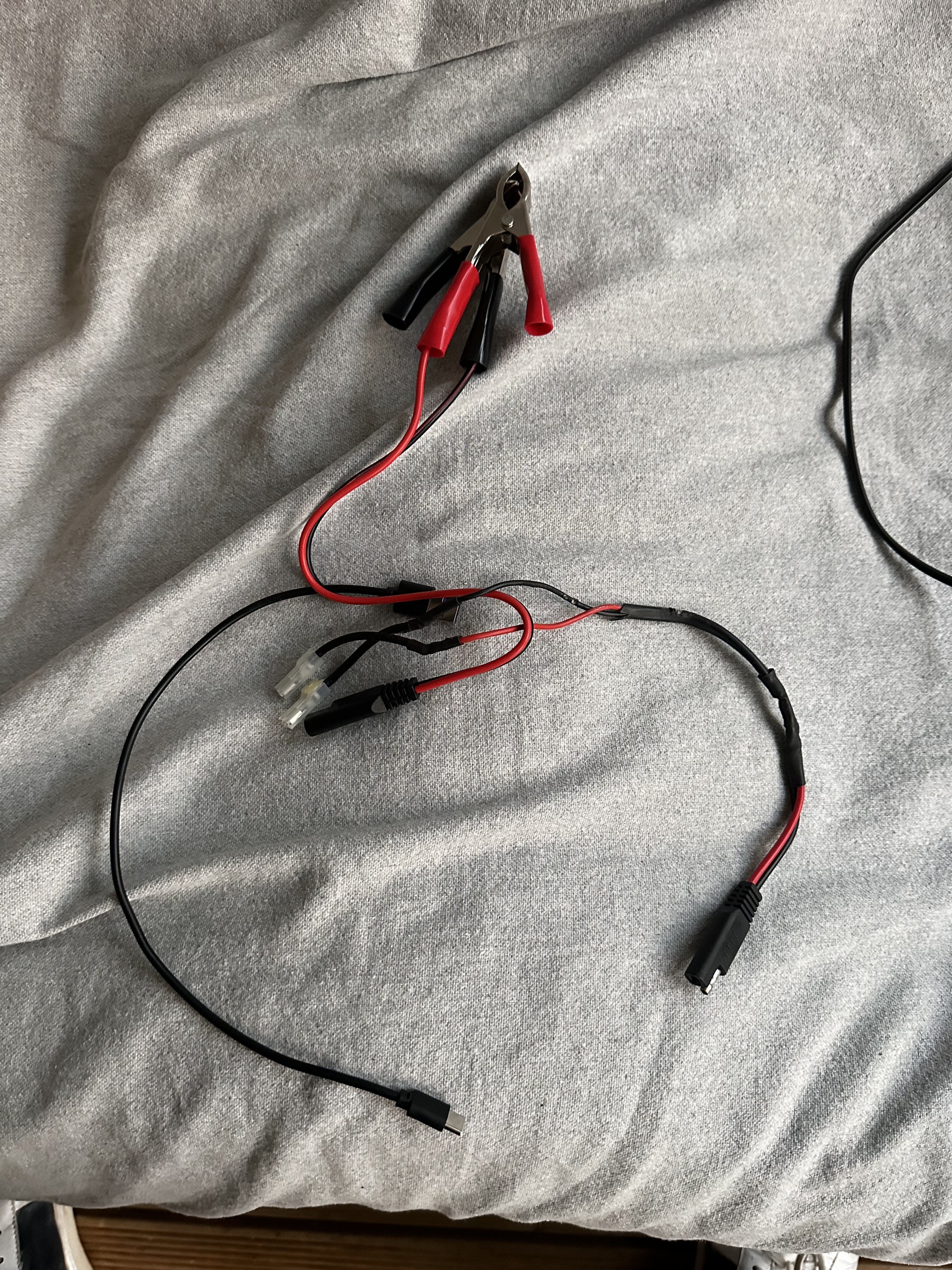

    Je pense que la connectique n’est pas adaptée à 8v grosse pinces crocodile plutôt du 12v?
    Les autres mini et micro croco sont-ils fiables
    Photos à suivre
    Je me débats je me débats
    La connexion aussi avec la batterie ?

    Laisse tomber les pinces croco, cosse Faston pour la batterie ou soudure.
  9. Vigezzi
    19
    Merci
    Je ne connaissais pas
    Je vais passer à Castorama ou Leroy merlin avec la cam pour acheter les bonnes cosses ( et la pince je suppose )

    Les cosses Faston, c'est pour la batterie, pas la caméra.

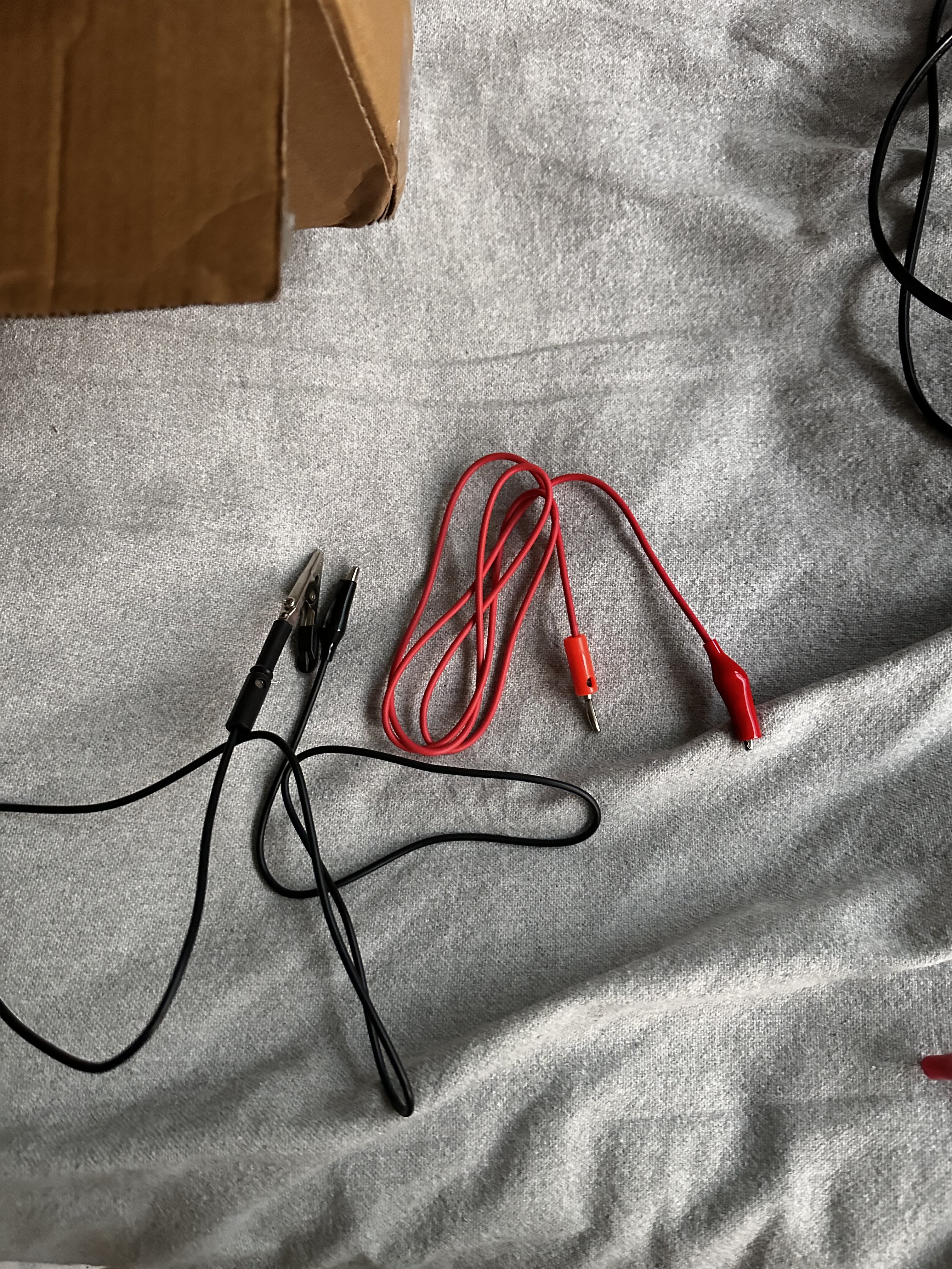

    Mais j’aimerai aussi trouver un montage côté 16s plus stable que les minis crocodiles ( qui elles contrairement aux grosses transmettent le courant )
    Et je pensais y trouver une prise din pour la R16
    Chou blanc et itou chez Rexel montpellier et chez un spécialiste bien connu ici photo vidéo
    Tous la même rengaine : Internet Amazon

    Sûr que les pinces c'est pas viables, faut trouver le bon connecteur
    J'ai pas souvenir d'une DIN pour l'alimentation, plutôt une Socapex ou Jaeger.voire Amphenol
    Homero doit s'en souvenir plus que moi ;)
    Fais nous une photo de cette prise
