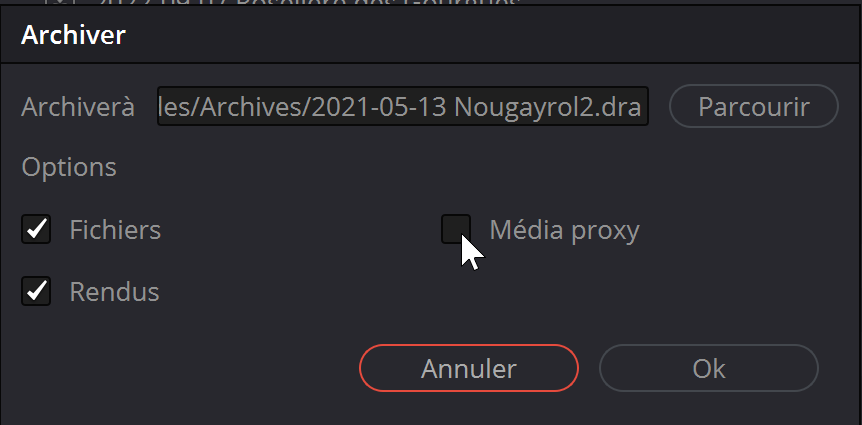

    Je veux archiver mes projets. Je clique donc sur "Exporter l'archive du projet".
    Dans la fenêtre qui s'ouvre, je ne comprends pas la case à cocher "Media proxy".
    Cela set à quoi?
    Merci pour votre aide.

    A cocher si tu veux archiver aussi les proxy.

    Question de personne qui n'y connait pas grand chose: c'est quoi les proxy?

    les proxys , c'est des fichiers de travail qui sont moins gourmand (debit, resolution etc...) que les fichiers originaux. Du coup si tu as des fichiers originaux qui posent probleme , tu travailles sur des fichiers plus petits. On utilise ca quand on a un PC pas assez costaud par exemple.
    L'inconvenient des proxy, c'est que ca prend de la place en plus et qu'il faut les creer (ca prend du temps). D'ou l'interet de les sauver si tu dois reprendre le project plus tard.

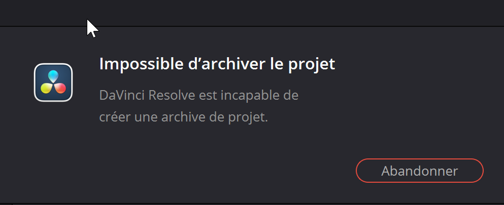

    J'ai un autre problème.
    J'ai 5 projets, je les archive, mais pour le dernier, impossible, j'ai le message suivant sans aucune autre explication.
    Que dois je faire?
    Merci
  7. Alcoriza
    +294 / 698 / -5
    8 200
    94
    5 209
    Tu l'archives où ? Tu as essayé sur ton disque interne et pas sur un disque externe ?
