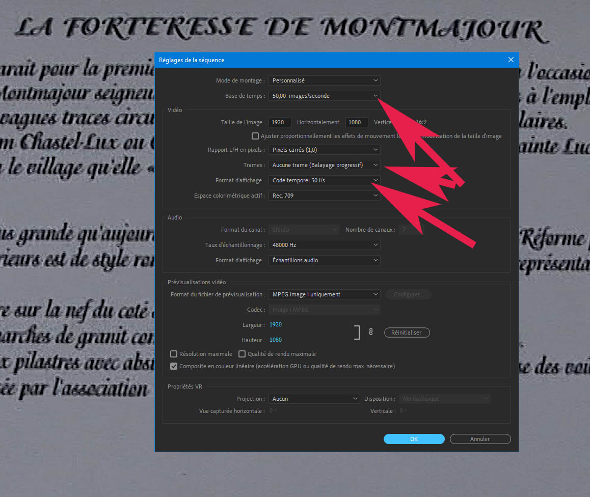

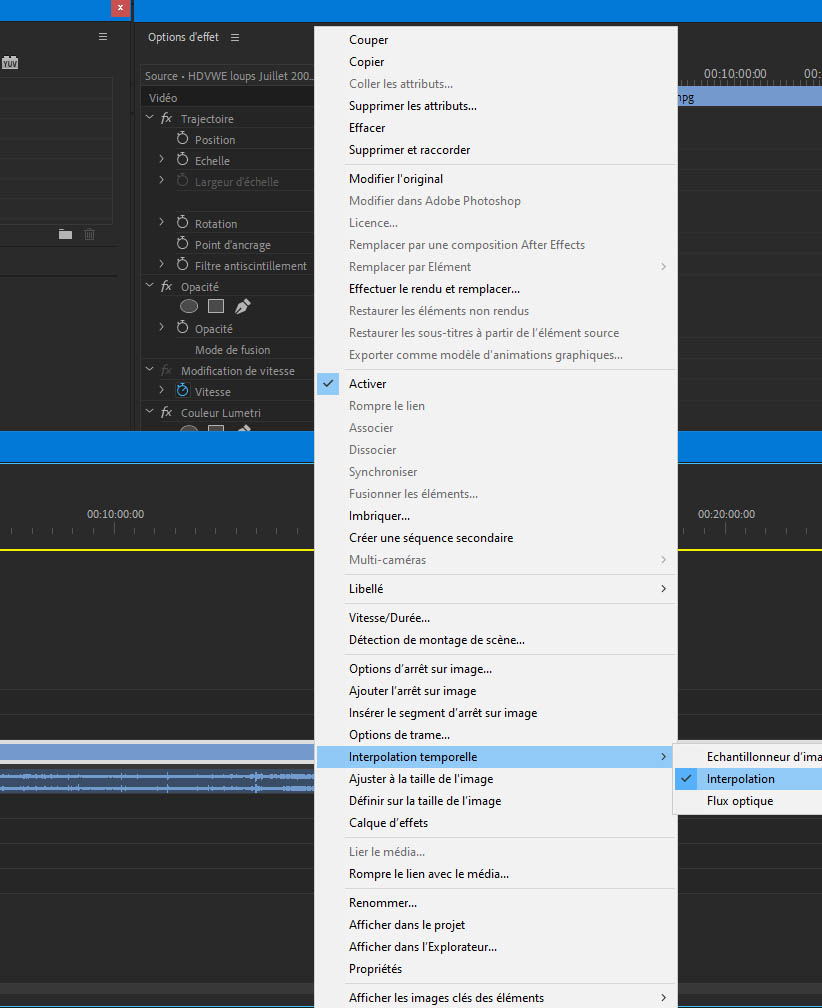

    3- je fais ça avec Première Pro
    Pour du HDV Il faut paramétrer la séquence de cette façon
    Et mettre la TL en interpolation je suppose que Première Element te donne ces options
    IDEM pour le DV mais être moins gourmand pour la taille 1280*720 en 50P suffit peut être comme ici

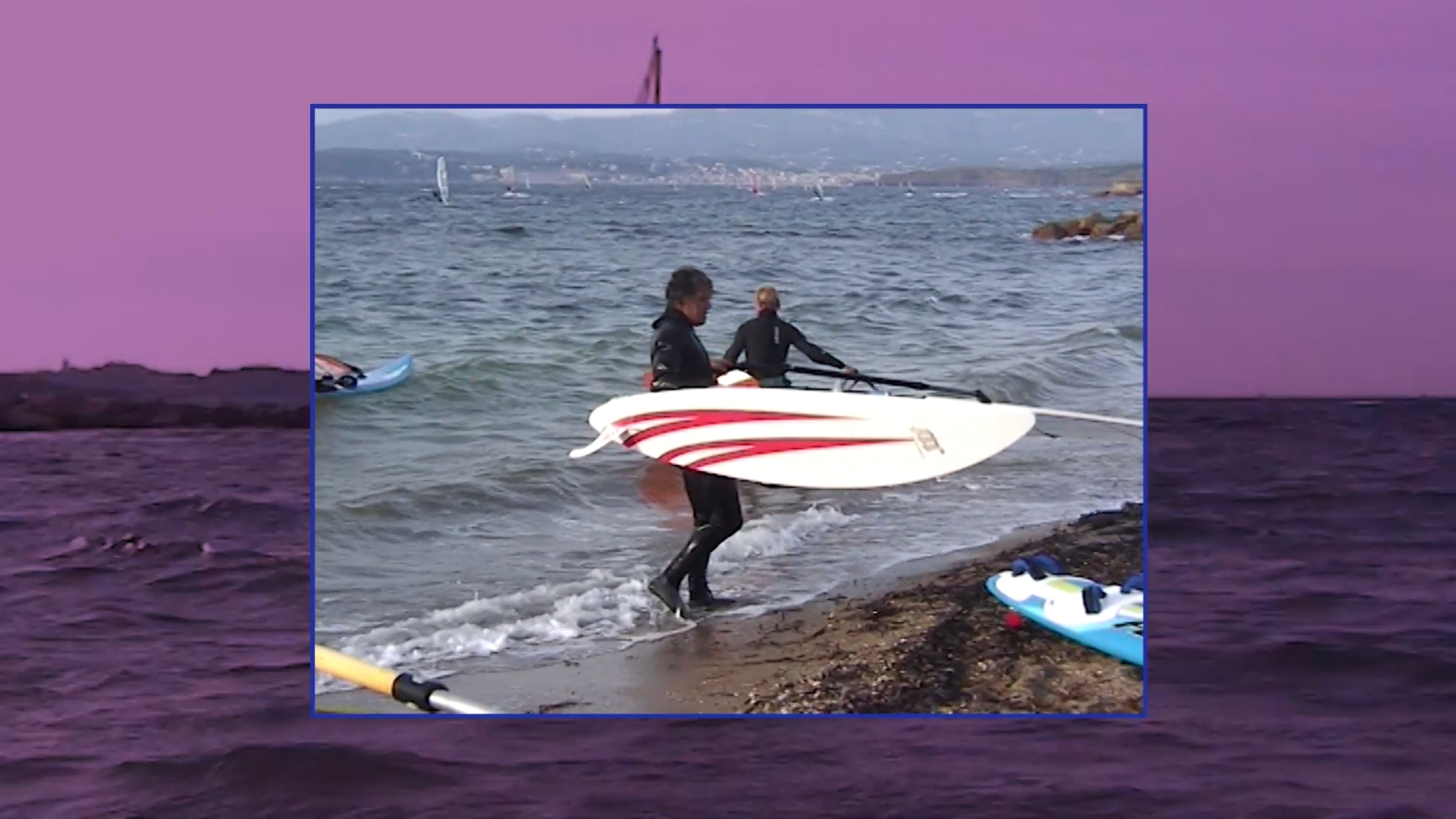

    Pour rendre le DV plus agréable à regarder sur une grande télé 4k je le fenêtre comme ici :
    Le brusq 2002 2013 cache couleur.mp4_snapshot_00.08_[2026.06.08_15.47.44].jpg
    Sans perte visible il vaut mieux dire
