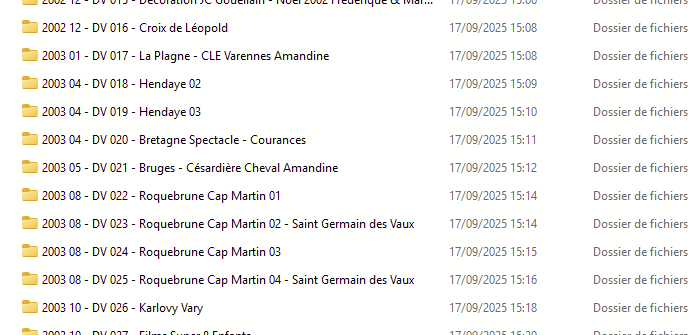

  6. saint kro
    24 185
    +744 / 4 313 / -92
    Du coup, la question c'est quoi ?
    Parce que pour le format, tu as la réponse depuis le 1er novembre 2011
    Pour nommer tes fichiers, le plus simple pour le classement, c'est la date à l'envers : AAAA-MM-JJ HH-MN
