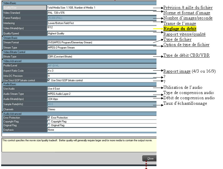

    dans procoder / advanced output setting / bien vérifier que c'est la trame du haut en premier dans la rubrique interlacing....
    cela dit je n'ai peut-être pas tout bien compris à ton pb....:unsure:
