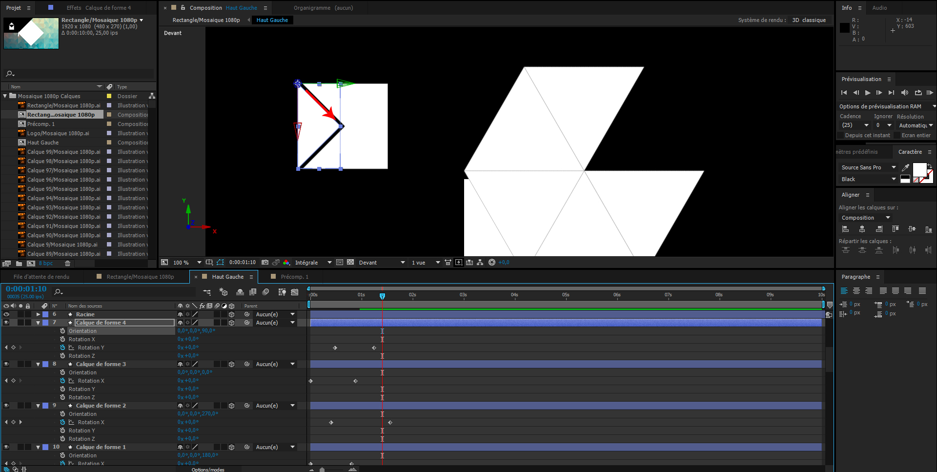

    Une manipulation qui me serait utile m’échappe sur AE CC (ou alors elle n’est pas possible). Je voudrais créer un effet «origami» qui se déplie à partir de triangle. J’ai réussi à obtenir un résultat intéressant avec des triangles équilatéraux, mais mes manipulations ne fonctionnent pas avec des triangles rectangles.
    En travaillant sur un calque de forme en 3D, je souhaiterais effectuer une rotation au point d’ancrage sans que la forme ne la subisse. Je ne sais pas si je suis très clair et vu qu’une image vaut mieux que des mots : cf pièce jointe :D
    Je voudrais que la flèche rouge soit mon nouvel axe x sans que la forme ne subisse de rotation. C’est possible ? Vous avez une idée ?
  2. ogt
    Il faut appliquer l'effet "Déformation : Géométrie", ce qui vous donne des possibilités de rotation indépendantes de celle de "Transformer".
  3. Profy
    Merci pour ta réponse Olivier.
    Cependant, l’effet que tu proposes n’est pas celui que je recherche. En usant de "Déformation : Géométrie", je peux appliquer des rotations à mes formes indépendamment de "Transformer", mais je ne parviens pas à changer uniquement les axes du point d’ancrage. Seule ma forme bouge.
    De même, en utilisant "Transformer" pour faire une rotation de mon point d’ancrage je ne parviens pas à retrouver la position d’origine de ma forme avec "Déformation : Géométrie".
    Je commence à croire que je suis partie sur une mauvaise piste...
  4. JulienBB
    1 520
    360
    +4 / 8 / -0
    utilisation deuxieme calque
    J'ai un peu de mal à comprendre le pourquoi, mais cela est moins grave .
    J'ai créé un calque de forme puis un deuxième de même taille par dessus. Le deuxième je n'affiche ni le fond ni le contour, je modifie l'orientation de l'axe des X comme tu le souhaite. Ensuite je parente le 1er avec le deuxième et modifie la rotation du 2eme. Le premier est maintenant lié au nouvel axe des X orienté selon ton souhait.
    C'est une simple piste de réflexion
    cordialement
