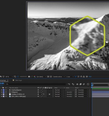

    J’ai une composition dans AE dans laquelle j’ai un octogone avec uniquement un contour, dans cet octogone un texte est écrit et j’ai mis un calque d’effet pour que la partie de l’image derrière mon octogone soit floue.

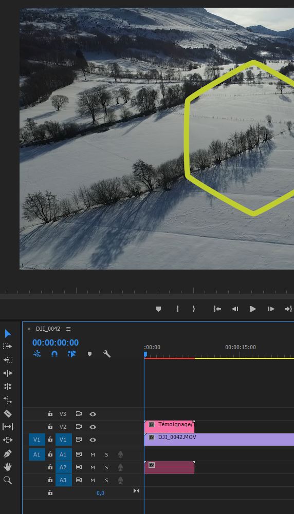

    Sous AE, pas de soucis, par contre quand j’importe ma compo dans Première, ce dernier ne tient pas compte que le calque sous la compo AE devrait être en partie floue.

    Je viens de refaire l'essai en passant par dynamic link, cela ne fonctionne pas.
    Dans AE, j'ai mon calque d'effet et en dessous une image, on voit bien le flou s'applique.
    Dans Premiere, le flou ne s'applique pas (l'image mise dans AE pour le test est retirée)

    Je ne comprend pas trop votre manip !
    Quand on importe, ou fait un dynamic-link avec une composition, c'est le résultat de la composition qui vient dans Premère.
    Si dans AfterEffects vous supprimez l'image de fond, bien sûr que le calque n'agit plus !
    Si vous voulez faire un flou juste sur une vidéo de Premiere sous un masque, vous avez tous les outils pour ça dans Premiere, sans passer par AfterEffects.

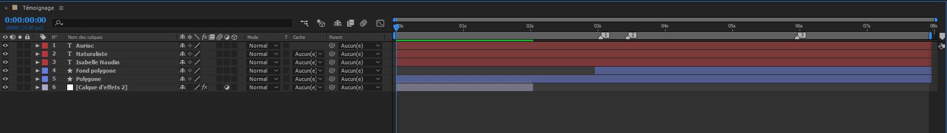

    Voici la capture complète de ma timeline sous AE.

    C'est bien ce que je pensais :
    votre calque d'effet, qui est le plus bas, ne s'applique sur rien :
    donc aucun impact lorsque la composition sera transmise à Premiere.
    Comme je l'ai dit précédemment : c'est le résultat du calcul de la composition qui est importé, pas les calques individuellement.
    Dans ce cas il faut, dans Premiere, utiliser un effet de flou et avec les masques l'appliquer sur la zone concernée, sur la composition importée.
    Ou plus facile : vous partez de Premiere, avec votre clip de fond, et vous faites : remplacer par une composition AfterEffect, et là vous allez bien retrouver en arrière plan, la zone à flouter.

    De plus, le calque d'effet ne doit il pas se trouver en haut, car agissant sur les calques situés sous lui ?
  13. ogt
    +713 / 1,396 / -42
    17,700
    23,510
    Par définition, un calque d'effet agit sur tous les calques situés en dessous, mais dans le cas présent, il n'y a aucun calque en dessous !
  14. Larsenic
    +3 / 4 / -0
    1,650
    794
    C'etait bien le but de ma remarque :)
