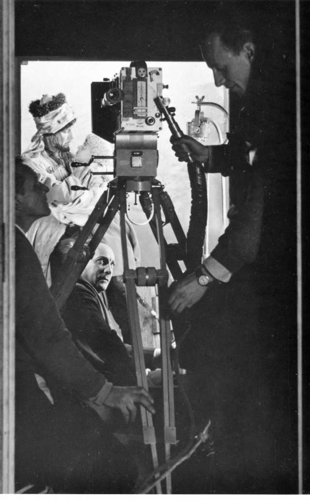

    Une nouvelle colle pour les spécialistes de ce forum de qualité, sur cette photo de tournage du "Diable Blanc" (1929-1930) d' Alexander Volkoff (assis sous la bécane), une histoire de Zorro tchetchène au XIXème siècle joué par Ivan Mosjoukine.. A droite le dir-phot Curt Curant semble tenir le moteur (ou un flexible d'entraînement sous gaine ?), derrière lui un micro sur pied ? Les opérateurs semblent dans un caisson aquarium faisant blimp dont la vitre aurait été retirée pour la photo. La personne qui m'a envoyé ce document (et qui passe de plus en plus rarement sur le Repaire .... allez savoir pourquoi ? :D) hésite sur la caméra, certaines Parvo L avaient été modifiées avec une visée à coude reflex mais ça ne ressemble pas vraiment à une Parvo L dont le moteur était très différent, mais les caméras de l'époque étaient très "customisées". Ce film a été tourné un peu partout en Europe y compris à la Victorine à la période charnière muet-parlant, référencé comme muet il y eu des essais en sonore non synchrone ce qui explique la présence d'un micro (?) à droite sur la tourelle et du blimp aquarium... Un extrait ici : . Qui ne rend pas le format d'origine celui-ci étant en 1,20.
    Le photographe de plateau était Michael Powell, futur réalisateur du "Voyeur", ce film où un serial-killer assassine ses victimes avec le monopode d'une Bell & Howell 70 tout en les filmant ... en muet ....
    Donc si MCR, Rolland ou d'autres ont des idées ...

    Fin du mystère une info du jour que l'on vient de m'envoyer :
    "Le film a été tourné en partie aux studios de la Victorine. Ce studio appartenait à Eclair qui le louait aux productions. Eclair avait d'autre part passé un accord avec Tobis Klangfilm pour les films sonores.
    Il était logique qu'ils utilisent les caméras qu'ils fabriquaient. Sur la photo, la caméra est une évolution (prototype) du Camereclair modèle "120" de 1928 avec son
    viseur à coude réflex qui permettait un cadrage précis et constituait un progrès par rapport à la visée "à travers le film". Le flexible que tient Curt Courant devait être relié à un moteur synchrone, donc bien vu. Ce flexible permettait de supprimer le moteur très volumineux placé auparavant à l'arrière de la caméra. On peut supposer que la photo nous montre des essais de tournage avec enregistrement synchrone du son, car il n'y a aucune séquence dialoguée dans le film qui a été sonorisé (musiques) et tiré au format 1:1,20 presque carré, typique des premières productions sonores (ex :"Sous les toits de Paris" de René Clair).
    Si on compare l'arrière de la caméra avec celui du Camereclair 1928, il n'y a plus de doute, et on retrouve le cadran des distances situé sur la face arrière.
    Est-ce que cette caméra figure dans ton BRARD édition bleue ?"
    En espérant que ça ait intéressé quelqu'un ou c'est trop élitiste pour le Repaire ?

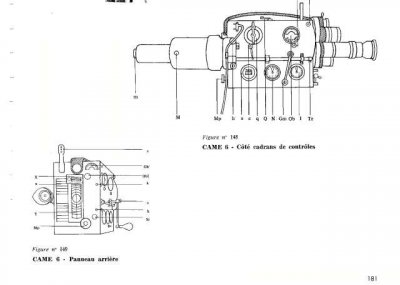

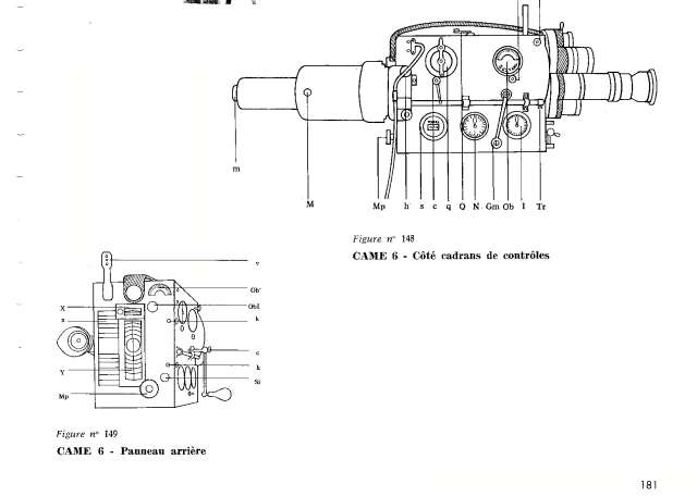

    Comme cette belle caméra ne nous montrait que son "cul", j'ai cherché dans mes photos de Parvo ou de Super-Parvo !
    Et j'étais quasiment certain que ce n'en étais pas une ! mais depuis Cousin homéro à résolu l'équation !:good:
    Rolland:jap:
    Le cul d'une Parvo L
