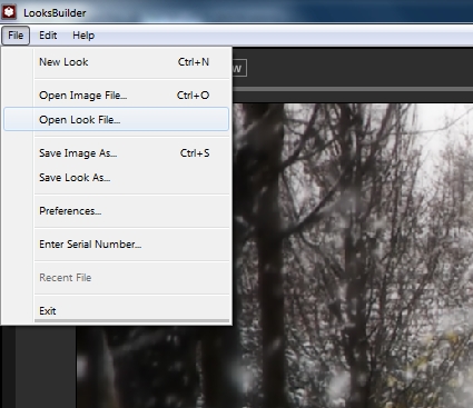

    J'ai une petite dernière question : J'ai installé Magic Bullet, mais comment installer les plugins look que tu m'as mis en lien ???
    Merci encore!

    TU as une interface dédiée dans mb looks, pour charger tes presets customs, il suffit ensuite d'aller chercher ceux que tu as téléchargé.

  4. jean_philippe
    112
    Re
    Je travaille sur Mac. Et les fichiers ne sont pas activés, je ne peux pas les selectionner quand je fais "file + open look files"...
    Comment faire?...

    Dans ce cas il faut creer ses propres presets : manipule mb looks avec l'interface de droite (matte, post prod) ou simplement prend le preset (à gauche) qui te convient le plus et augmente l'exposition.
    MB looks est quasiment un jouet comparé aux outils embarqués sur les logiciels de montage, il faut garder un esprit ludique à la chose avant de se perfectionner dans l'etalonnage.
