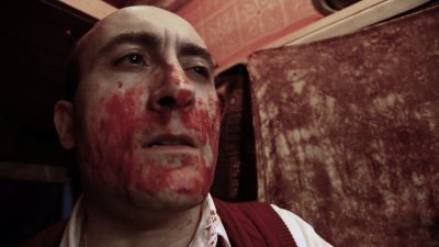

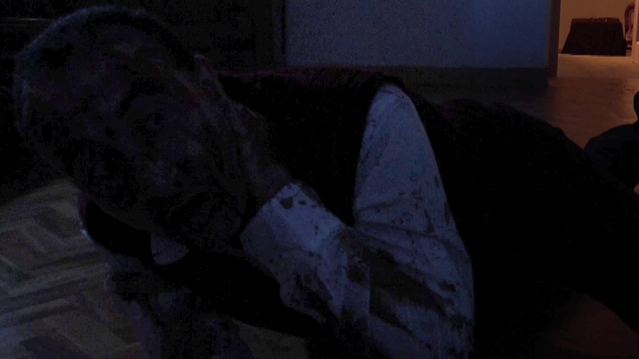

    Voici donc quelques captures screen :
    La 1 est un plan tourné avec la HVX-301e
    La 2 est un plan tourné avec le Canon 5D (que je souhaite égaliser)
    La 3 est un des mes plans sous-ex tournés avec la HVX-301e
    J'espère que ces captures pourront vous aider.

    J'ai fait un test très vite fait. Pour les images du 5D c'est rattrapable. Pour l'image sous-ex ca va être vraiment difficile. C'est très bruité et éclaircir ne fait que rendre le bruit encore plus visible même si je ne fais que de l'addition en composition (ici j'ai volontairement mis un masque pour ne pas augmenter la lumière côté porte). A mon avis c'est mort mais je ne suis pas expert. Bon courage et bonne chance.

    J'ai bricolé ça vite fait, faut aimer mais c'est tout ce que j'ai pu tirer de l'image granuleuse.
    [ame="http://www.megaupload.com/?d=NMHKUZGG"]MEGAUPLOAD - The leading online storage and file delivery service@@AMEPARAM@@Filename:</font> <font style="font-family:arial; color:#FF6700; font-size:22px; font-weight:bold;">Sequence 01.mp4@@AMEPARAM@@Sequence 01.mp4[/ame]
    Neat Video amoindrit le grain sur représenté à cause de mb looks.

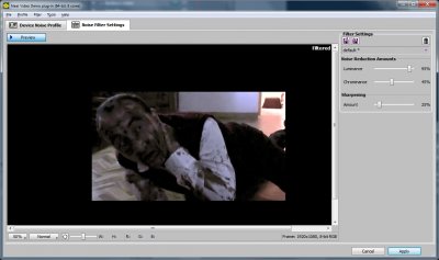

    Pour les images claires (la 1 & la 3), là c'est simple, tu installes Magic Bullet Looks -plug in payant- dans ton logiciel favori (version d'essai dispo chez red giant) et tu cliques sur les couleurs qui te semblent cohérentes (idéalement, le pull de ton protagoniste doit conserver la même couleur d'une scène à l'autre)
    Red Giant Software: Magic Bullet Looks 1.4
    Index of /repaire/MBLOOKS
    1ere image : préset custom Cool no red
    3eme image : custom my big country
    Pour l'image 2, la plus sombre, c'est plus long :
    préset custom : no dark
    Neat Video (plug in payant)
    Neat Video :: download
    que tu peux installer dans premiere CS5, dans Sony Vegas, ou comme chez moi, dans virtual dub (mais il faut savoir se servir de virtual dub). L'avantage de virtual dub est sa gratuité et sa solidité dans le temps : un plug in installé sur Vdub dure plusieurs années sans upgrader à chaque nouvelle version. Son inconvénient est qu'il n'est pas intuitif, pas livré complet (il faut installer certains filtres soit même) et ne gere pas l'avchd.
    Avec neat video, il suffit de détourer une zone témoin (un mur blanc) rempli de bruit, pour que le plug in traite le grain et ne garde que la structure essentielle de l'image.
    Cela se fait dans les fonctions de neat video, c'est intuitif, il n y' a que 2-3 curseurs à pivoter pour obtenir un résultat bluffant. (ci dessous, neat video dans premiere CS5).
    Le défi est d'arriver à installer les 2 plug in (mb looks + neat video) dans le même logiciel de montage, pour te faciliter la vie, sinon tu vas devoir procéder en plusieurs étapes, et c'est forcément fastidieux.
