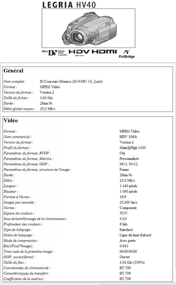

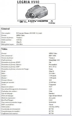

    "Faut-il en conclure que st18 n'aime pas le format m2v ? (pour rappel format une fois capturé d'un rush hdv)
    Le seul moyen de le savoir serait que qq'un possédant ce format fasse le test.
    A savoir mettre deux heures de rush de m2v, puis enchaine les manips"
    Tu ne vas pas t'en sortir comme cela! Car moi, je monte, même parfois 2h30 avec des effets, ralentissements, accélérations et transitions complexes sans soucis comme GastonHD dit " Le montage HDV passe comme une lettre à la poste" avec des rushs venant de mon caméra Canon HV40 dans le format 1440 X 1080 et capturé avec Studio 18. Ci-joint, une capture écran des mes fichiers m2v vu par MediaInfo.

    :hello::good:
    pour GCVMP, inutile de lui demander des précisions sur le format de ses vidéos ;-)
    il faudrait , Beru ,que tu vérifies, s'il n'y a pas un conflit de codec dans ta config...

    Tu as raison ggfx, on ne sait même pas si c'est Studio 18 Ultimate 64bits ou 32bits!!!
    Tant pis pour lui, en tout cas, mes rush HDV en m2v sont super bien digérés avec tous les effets et transitions ajouté!
