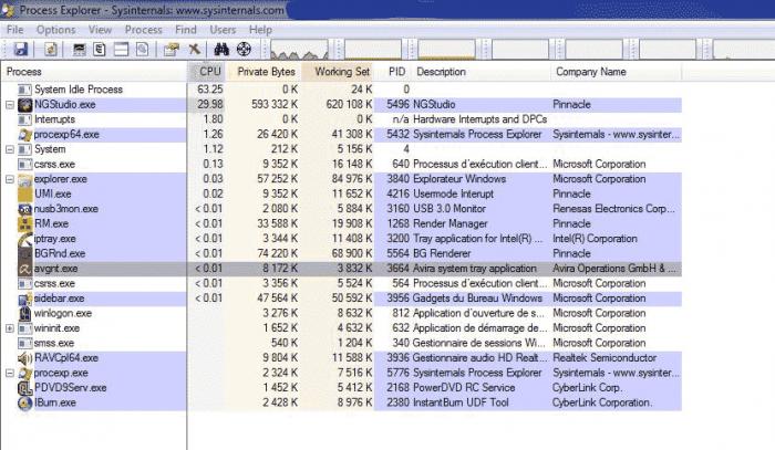

    Je joins la liste des processus capturés sur écran.
    Fait à un moment ou je balaye rapidement les rush (d'où les 30% de studio)
    Fait bien sur à un moment ou la phénomène de "lenteur" est présent.
    En tout cas je ne vois de processus venant prendre les ressources.

    Dans la capture fournie on remarque 4 processus concernant ST18 :
    - NGStudio.exe celui qui consomme le plus de ressources
    - UMI.exe -> process de gestion des interruptions de ST18
    - RM.exe -> gestionnaire de rendu
    - BGRnd.exe -> rendu en tâche de fond
    concernant Cyberlink :
    - PDVD9Serv.exe ->PowerDVD RC Service de Cyberlink
    - IBurn.exe ->Instant Burn UDF Tool de Cyberlink
    mais il en existe peut-être d'autres de ST18 hors capture écran.
    Ce que tu pourrais faire c'est vérifier dans le premier bargraph (CPU normalement), en survolant les 5 pics pour vérifier si NGStudio.exe est le processus le plus consommateur pendant toute la période de ralentissement et si BGRnd.exe occupe lui aussi beaucoup de ressources pendant les pics. Pour plus de précisions tu peux cliquer une fois sur le bargraph pour obtenir le détail par coeur/threads des process les plus gourmands, ils ont chacun une courbe de couleur différente, plus facile à lire.

    Pour moi, il n'y rien d'autre que NGStudio que consomme.
    Quand je mets des effets, et que je réactive le rendu, bien sur, on voit que les autres programmes liés à studio se mettent à consommer de la ressource.
