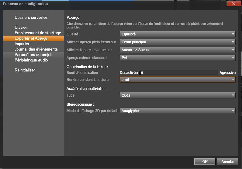

    Ton projet a quelle durée quand ce phénomène se produisent? Tu as mis beaucoup d'effets et transitions complexes?
    Est-ce que tu as désactivé le rendu en arrière plan??? Voir l'image jointe.

    Oui,j'ai testé de supprimer le rendu; sans résultat.

    Désactive le rendu en arrière plan.

    J'ai beau le désactiver, cela n'y change rien.

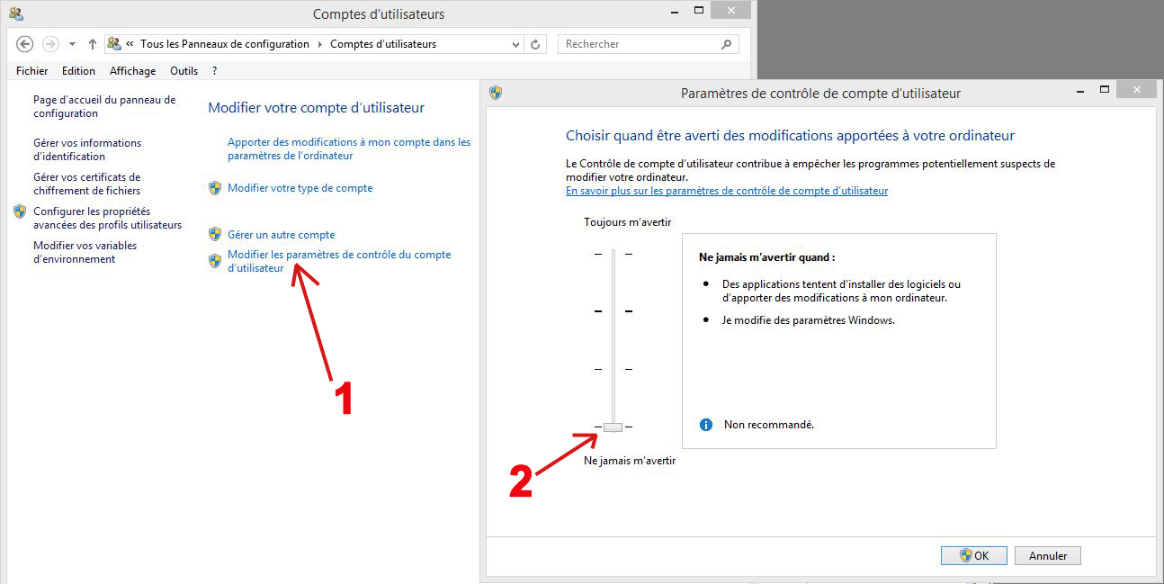

    Bonsoir Beru,
    Ca se passe dans Windows, Panneau de configuration, Comptes d'utilisateurs et ensuite voir l'image jointe!
  15. Beru
    4 270
    1 259
    +14 / 28 / -1
    Ah ok!
    Merci.
    Et quel est l'intérêt de faire ça ?
    C'est juste le temps de la réinstallation, je suppose ?
