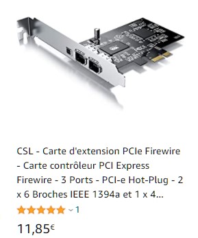

    Bonjour Firr85,
    Est-ce que tu as un port Firewire (IEEE 1394) sur ton ordi ?
    Si oui, l'acquisition se fait sans problème et avec l'aperçu en temps réel !
    Je n'ai pas la carte d'acquisition 700 de Pinnacle car pas besoin avec une carte fille PCI Firewire à un prix plus que raisonable. Voir l'image.
    Est-ce que tu as installé le dernier pilote pour ta carte 700 ??? Car je pense elle était dèstinée d'origine pour Windows XP ou Vista...

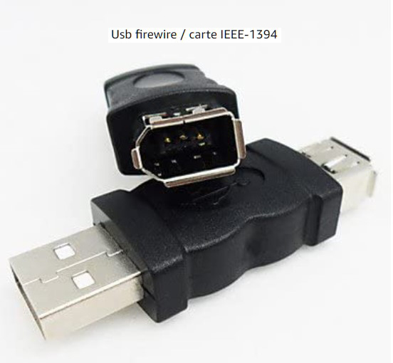

    Tu peux aussi utiliser ceci...

    Tu as testé cet élément ?

    Non, mais pour le prix que ça coute...Et je suppose si c'est reconnu par Windows comme port Firewire, cela doit fonctionner !!!

    Généralement ces prises adaptables à bas prix ne fonctionnent pas.

    Bon, je pense que tu as raison, j'ai fait quelques recherches et les opinions des gens sont négatives.
