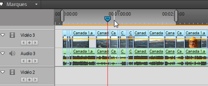

    Je suis en cours de montage et je fais régulièrement des rendus afin de maintenir la fluidité de la lecture. Cette opération se réalise dans la limite de 2 marques qui se situent sur la ligne des temps. Problème : j'ai dû faire une fausse manipulation de sorte que les 2 marques n'apparaissent plus et ainsi je ne peux plus faire de rendu. Pouvez-vous me dépanner ?
    Merci à celui qui va me consacrer quelques instants.
    S'il s'agit des points d'Entrée et Sortie de la barre de la zone de travail , il suffit de faire un double clic dans la bande ou se trouve la tête de lecture .
    La barre s'étale sur toute la longueur visible du film , il faut faire glisser les points d'Entrée et Sortie pour délimiter une zone précise .

    Je profite de l'occasion pour aller un peu plus loin. Ces deux marques permettent de limiter la zone du rendu mais de manière plus générale quel est leur objet ? Vous parlez de zone de travail pourtant j'ai pu constater que l'on peut continuer à travailler en dehors de la zone délimitée par les deux marques(couper, déplacer, ...).
    Question : ces deux marques permettent-elles de définir la zone que l'on veut exporter à l'exclusion du restant, hors des marques ?Sinon, comment faire ?
    Exactement , elles permettent de limiter la zone de Rendu .
    Le terme "Barre de la zone de travail" est celui utilisé dans l'Aide de PE (à consulter) . Il vaudrait mieux la nommer "zone de Rendu", ce serait plus "évident".
    Il faut d'ailleurs faire très attention , lors de l'exportation finale , à ce que TOUT le film soit visible sur la Time Line , et , à ce moment , si la "Barre de la zone de travail" ne recouvre pas la totalité du film , il suffit de faire ce double clic pour qu'elle s'adapte automatiquement .
    Ensuite clic sur Entrée pour lancer le Rendu de quelques modif. ou transitions oubliées.
    A la fin du Rendu la lecture du film (ou de la zone délimitée) se lance automatiquement , l'arrêter s'il s'agit du film complet , on ne relit pas tout à chaque fois !

    Si j'ai bien compris suites à vos commentaires : la partie exportée est celle couverte par la zone de rendu ? Cela permet d'exporter un fragment du film si on le souhaite ?
    C'est ça !
